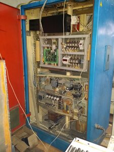

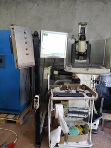

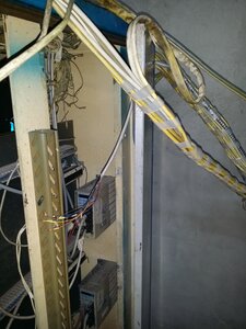

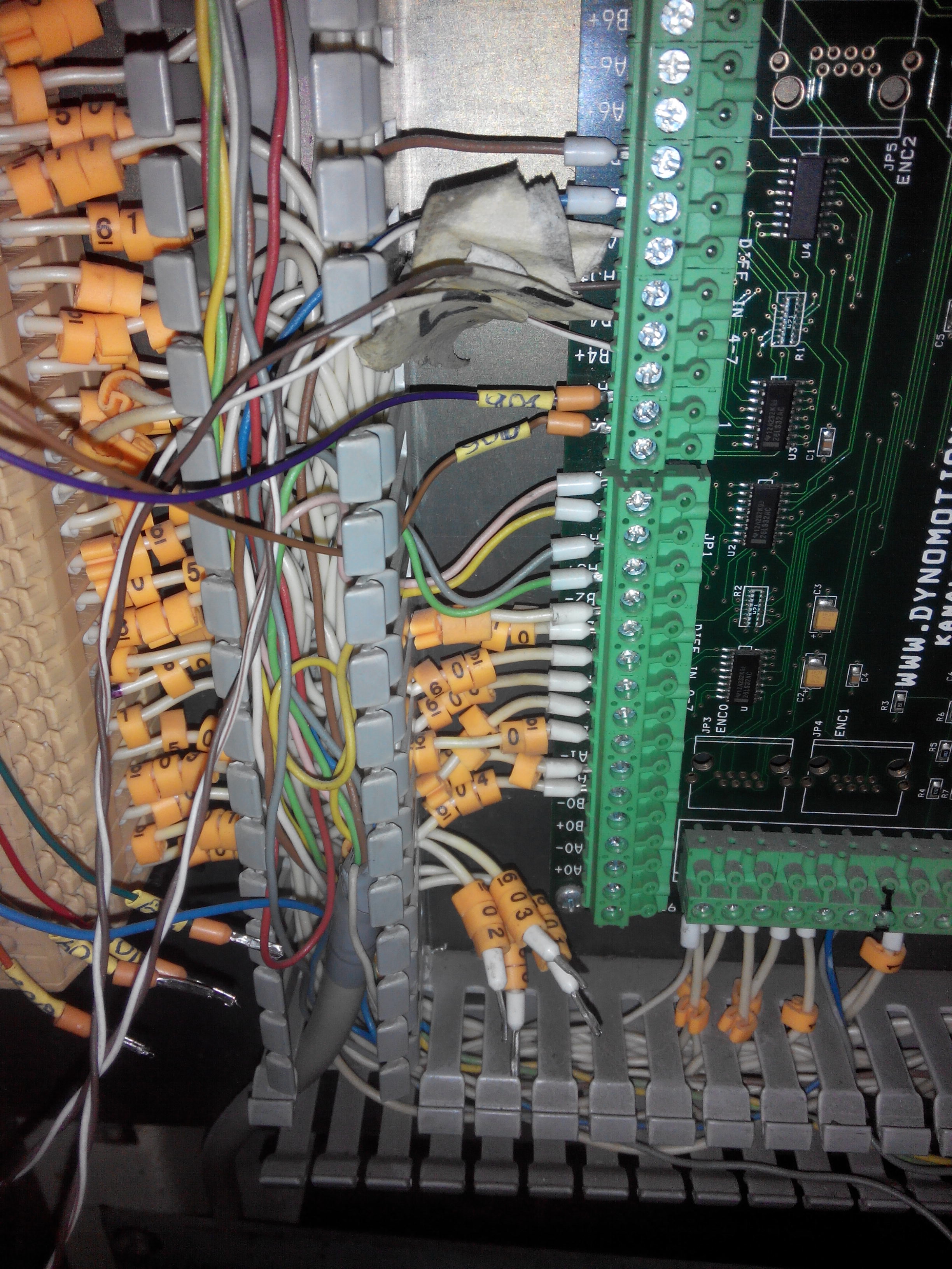

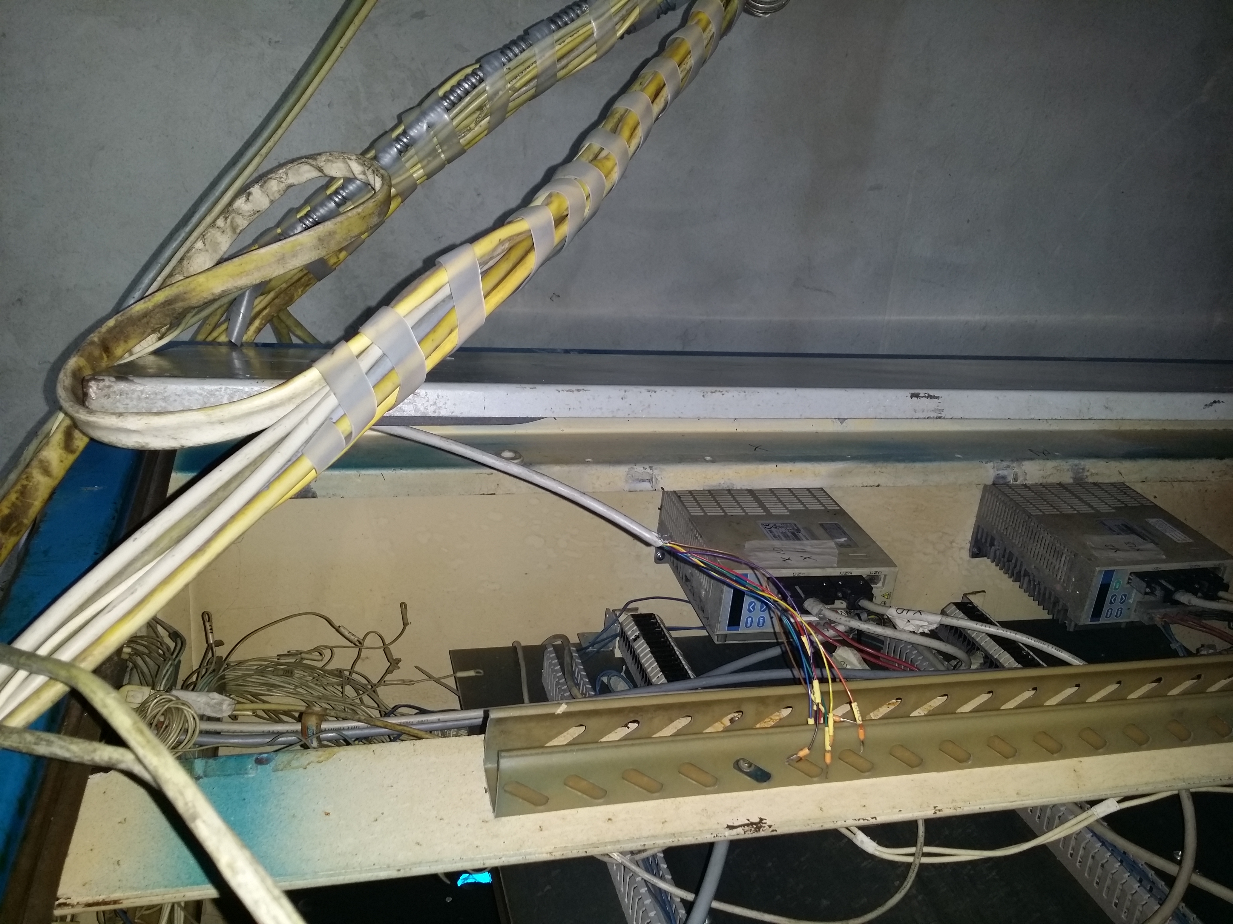

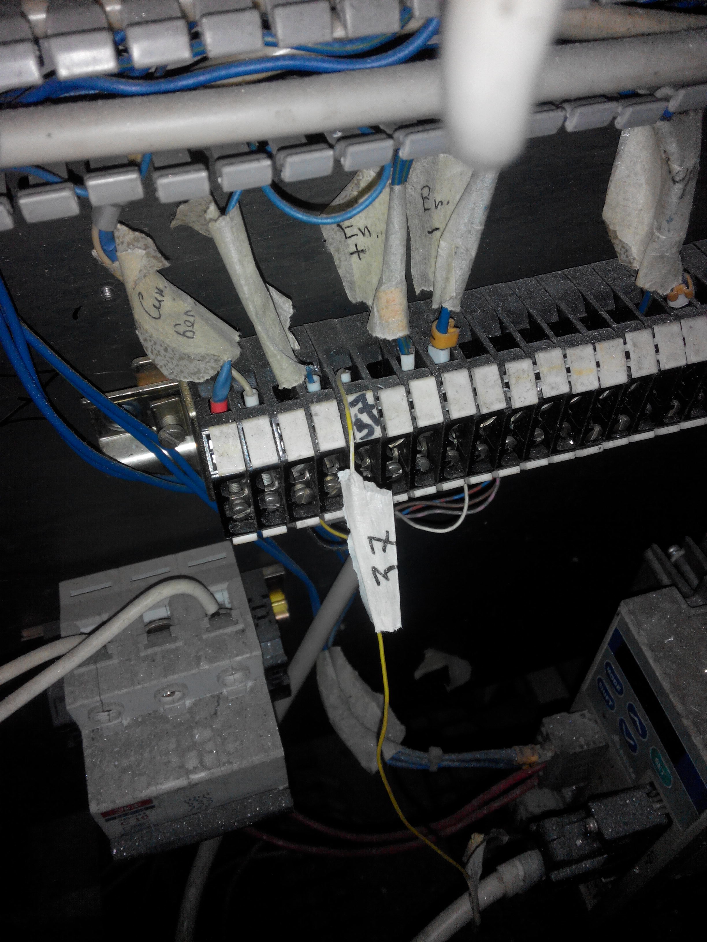

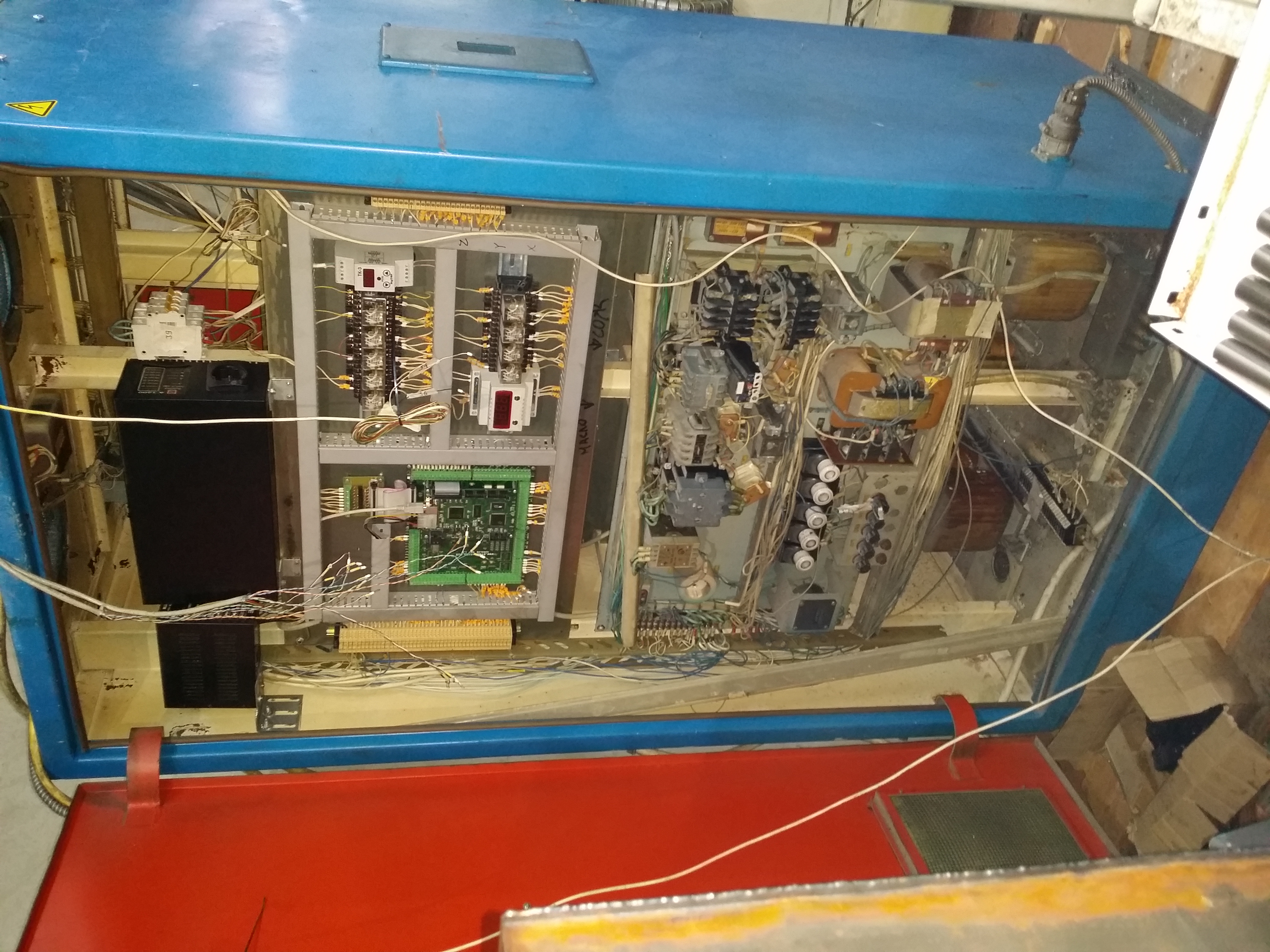

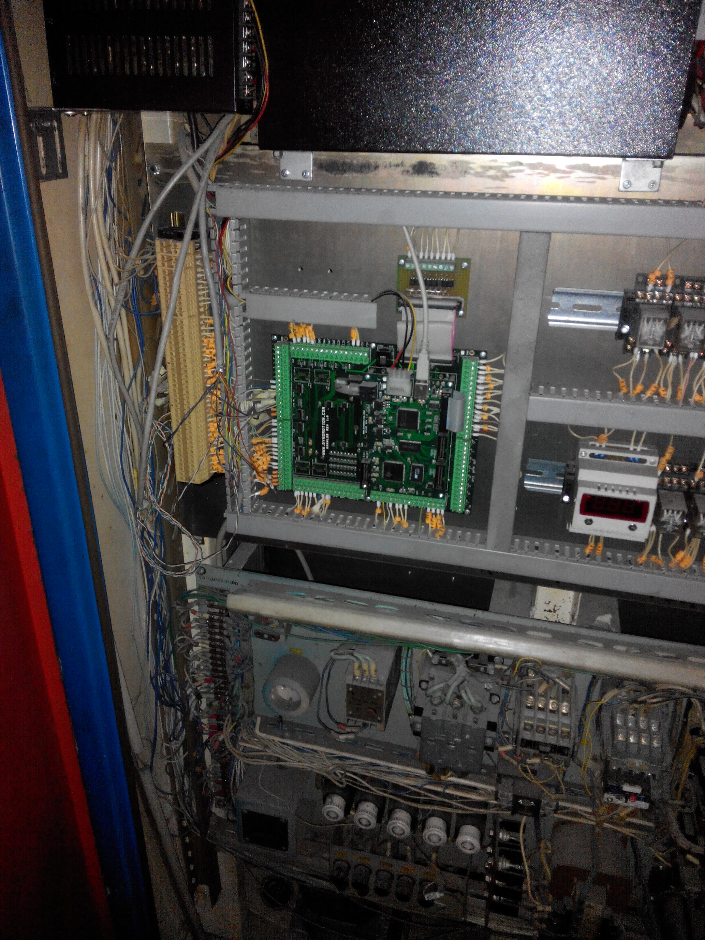

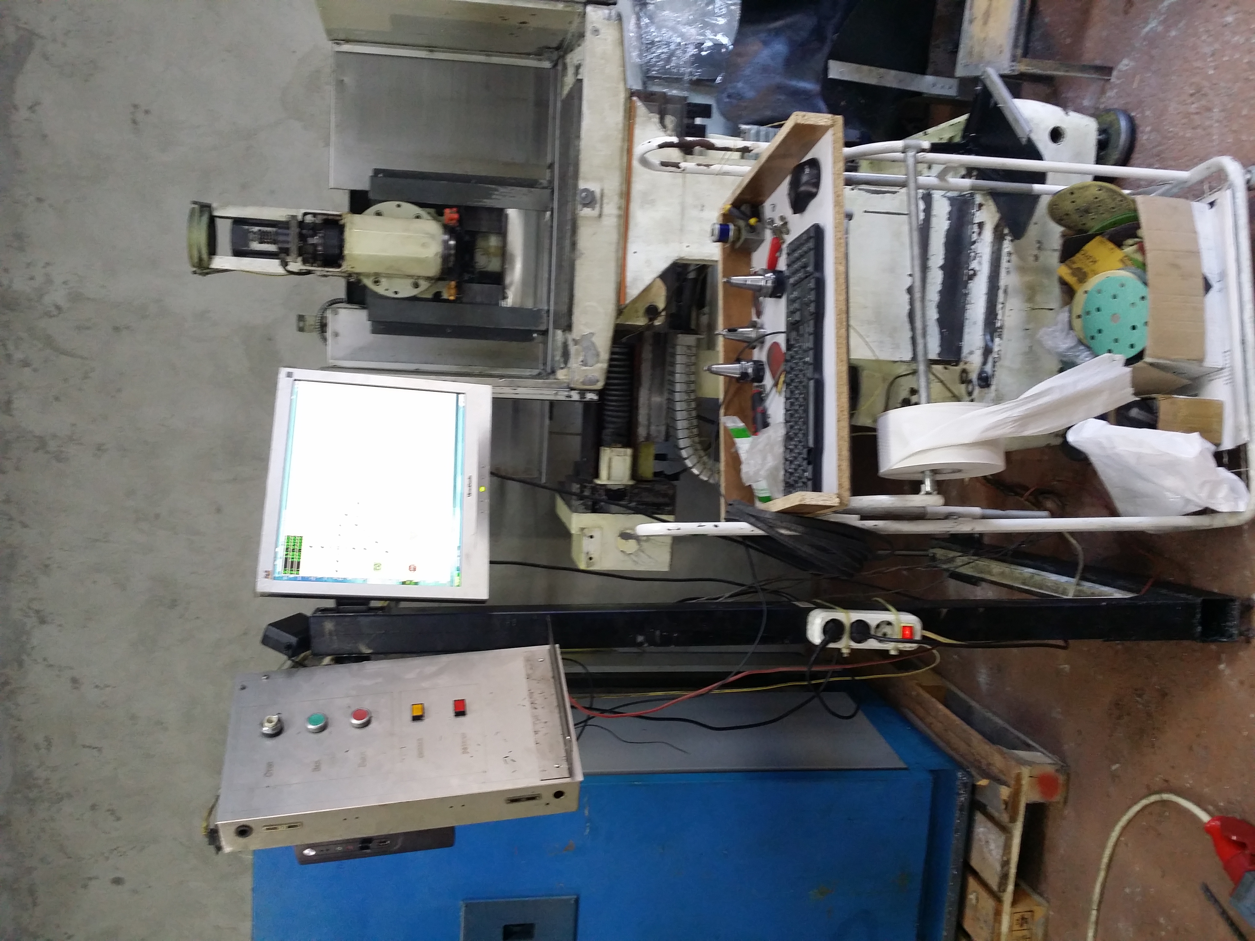

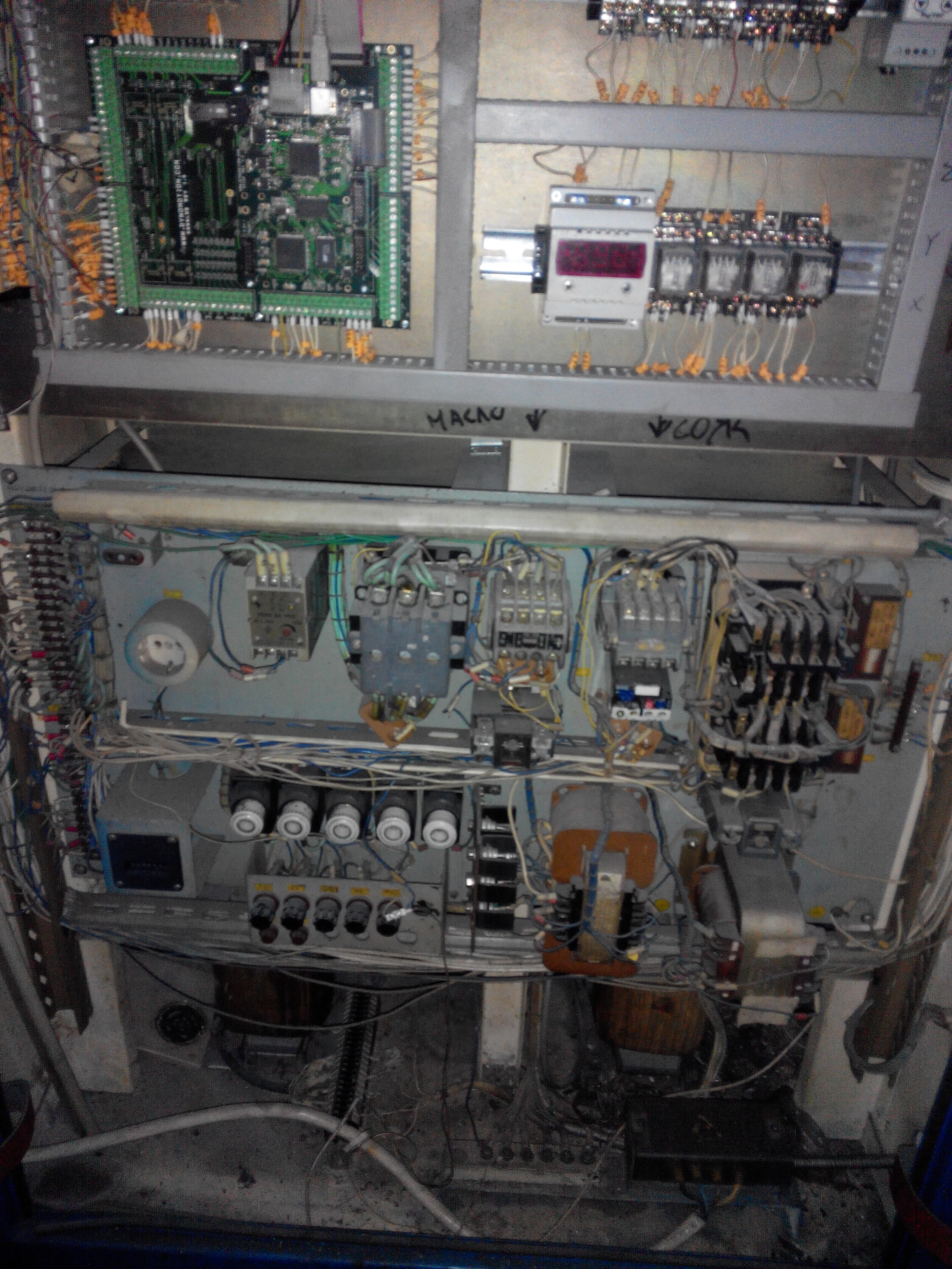

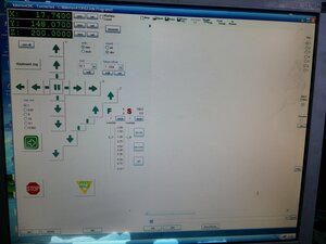

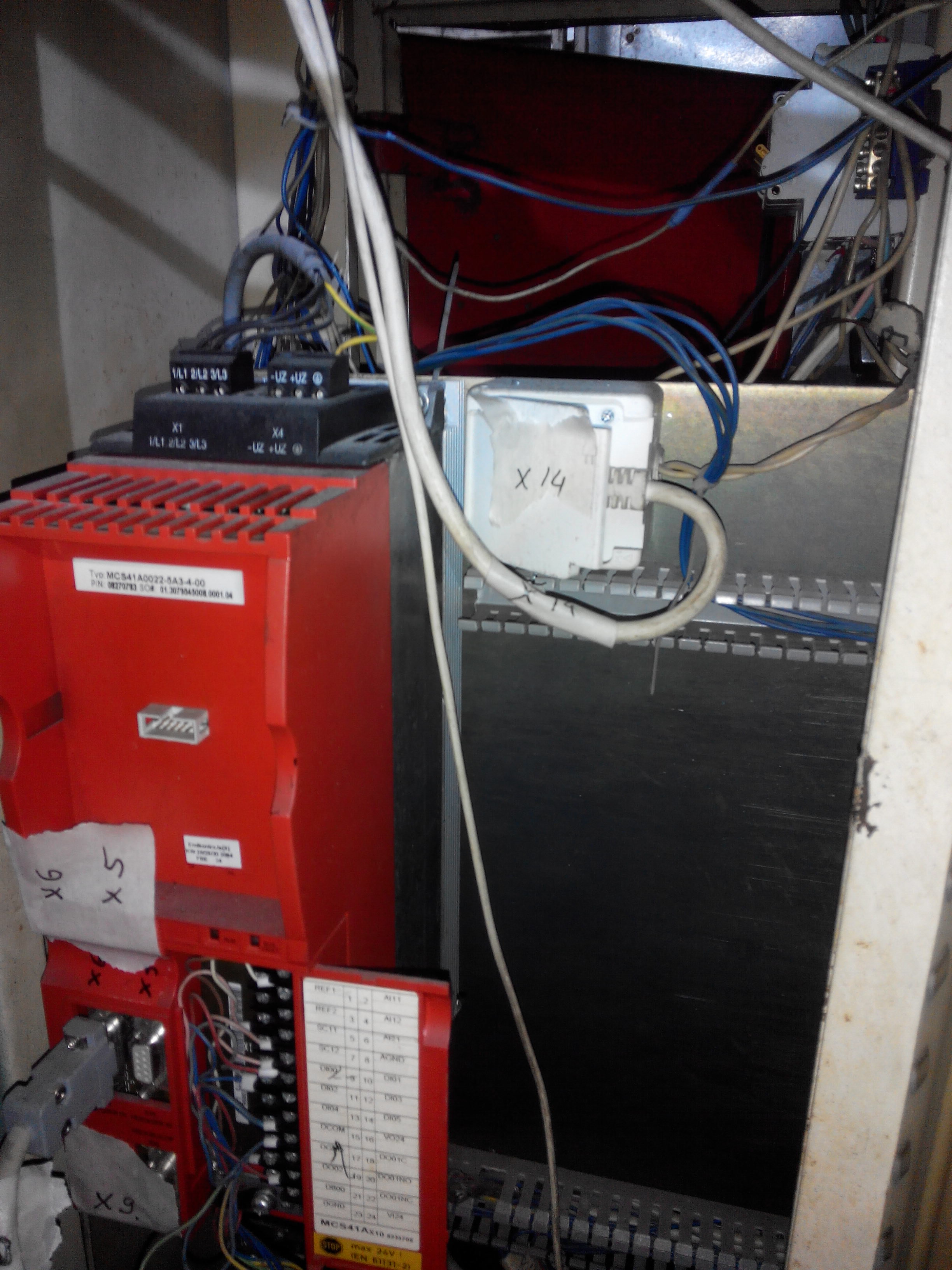

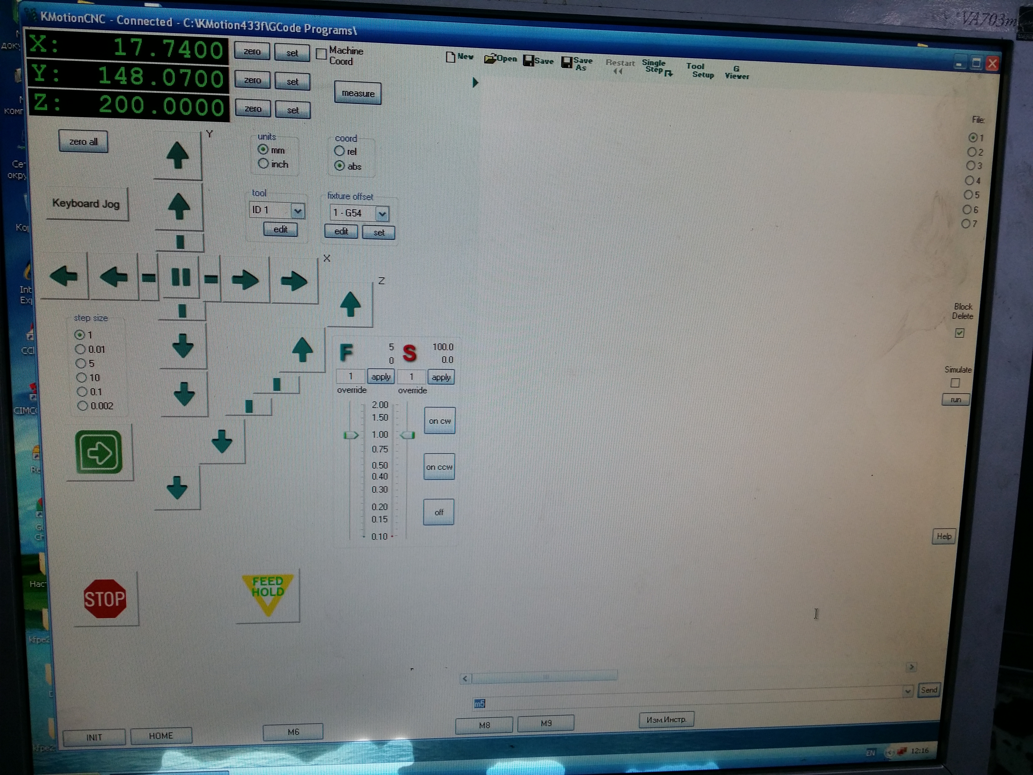

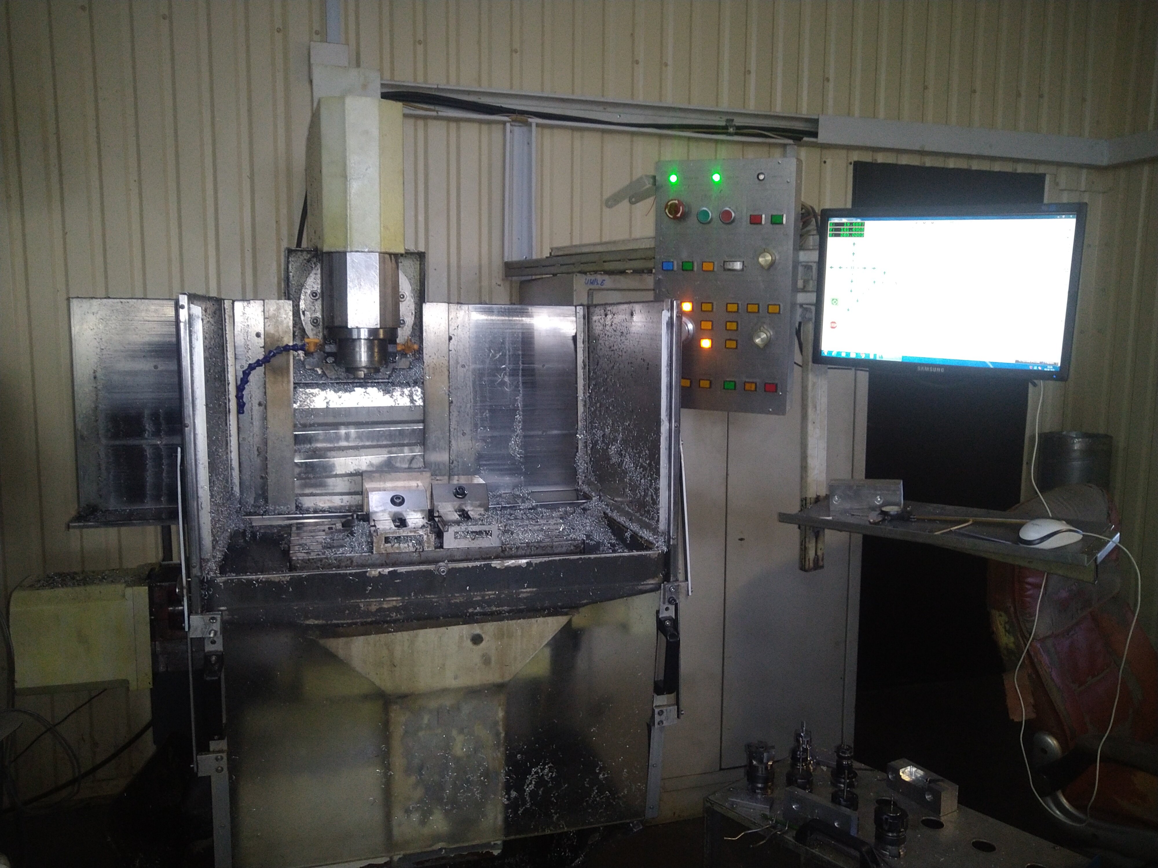

Всем привет!
Прибыл переделанный станок (модель станка ниже на фото, но у нас чуток другой) на К-Флоп.
Может кто подсказать, как к нему подступить?
Вкратце:
- линейки
- по осям: сервы (по Z ещё 2 "пружины" с азотом в 25 ат.)
- шпиндель: серва
- гидростанция для разжима инструмента под ISO30
- СОЖ
- масло-станция с кнопки (может и программой управляется)
Всё подключили, с паутиной даже не разбирались.
Но сервы как-то через раз запускаются - т.е. не хотят ставать на удержание. (нужно ему типа прогреться)
Когда запустился, то на всё реагирует. И инструмент меняет и по осям ездит, шпиндель вращается, на сервопаках видны рассогласование и циферки бегают.
Схем практически нет (только старые - оригинальные к станку и ТРИ листочка с Х- Х+, У- У+, Z- Z+ 0- 0+ и ещё что-то, позже свыложу), тот, кто переделывал уже 4-й год в запое (мне так сказали), только электрик который отключал пронумеровал проводку.
На ПК, который шел в комплекте есть скрины настроек, или чего (ещё не вникал).
Мне бы для начала понять, как пины настраиваются, или за что отвечают, что бы примерную схему прикинуть алгоритма работы.
Платы установлены (если хорошо помню):
KFlop 1.2v
KAnalog 1.0v
Когда не запускается:
инициализируем станок - координаты зеленеют
отправляем домой - по Z отображает перемещение и сразу оранжевые координаты. при этом сервопаки молчат - рассогласование по нулям и рукой крутятся (после инициализации тоже свободно вращаются).
Документацию уже на всё скачал. Осталось читать и вникать. (как настроены сервы, как настроена плата )

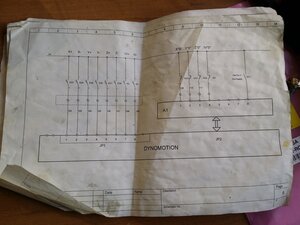

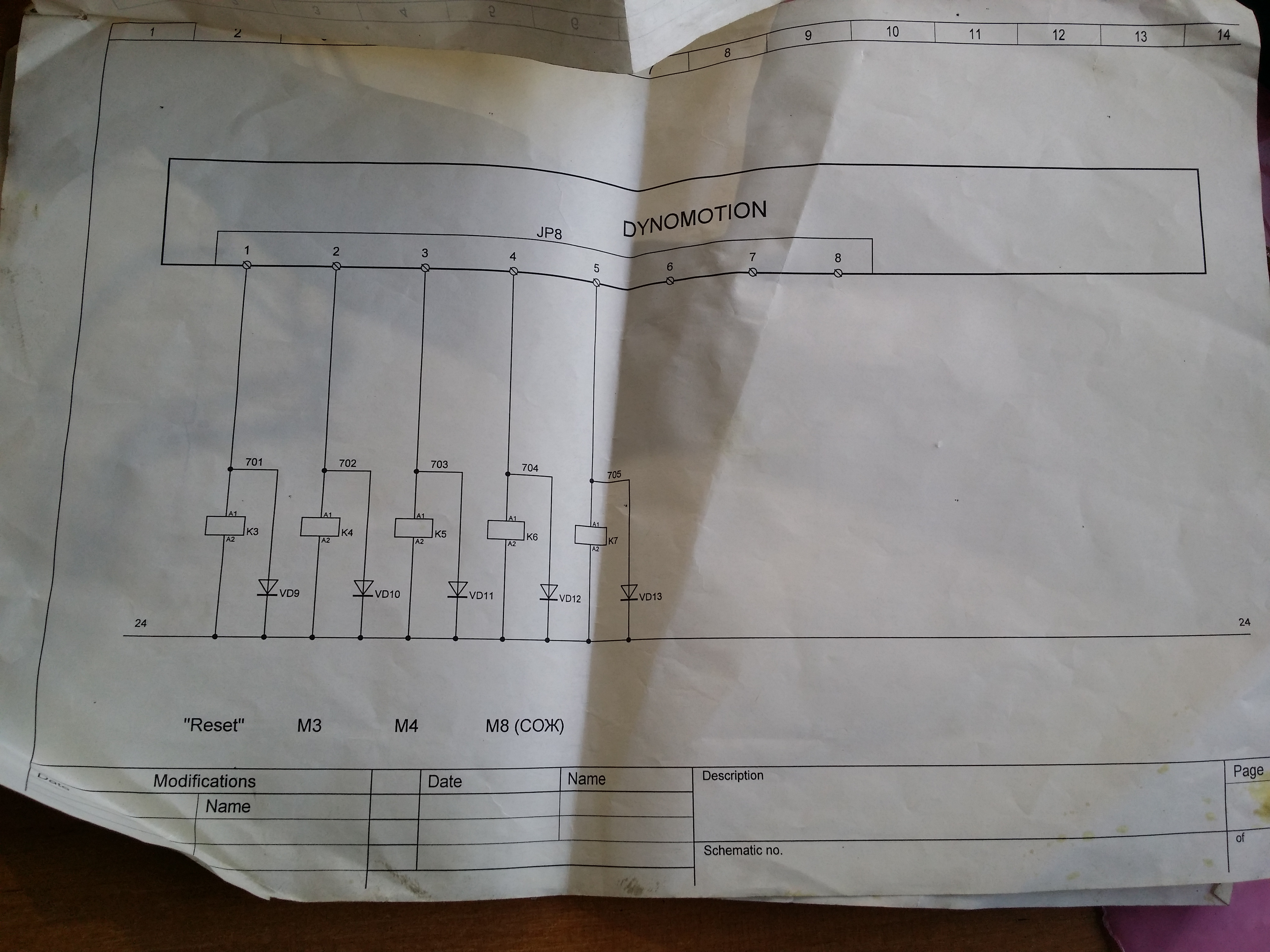

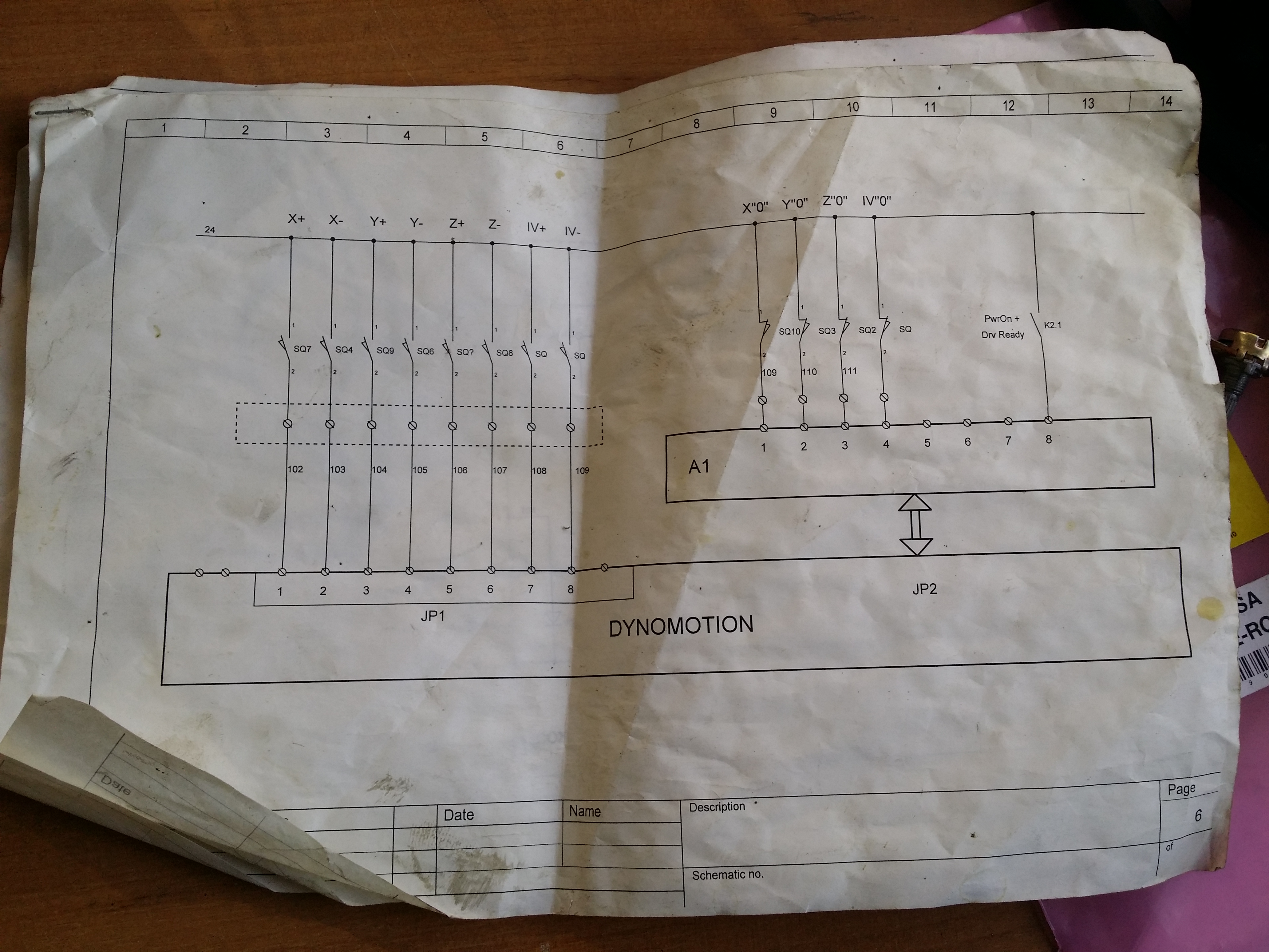

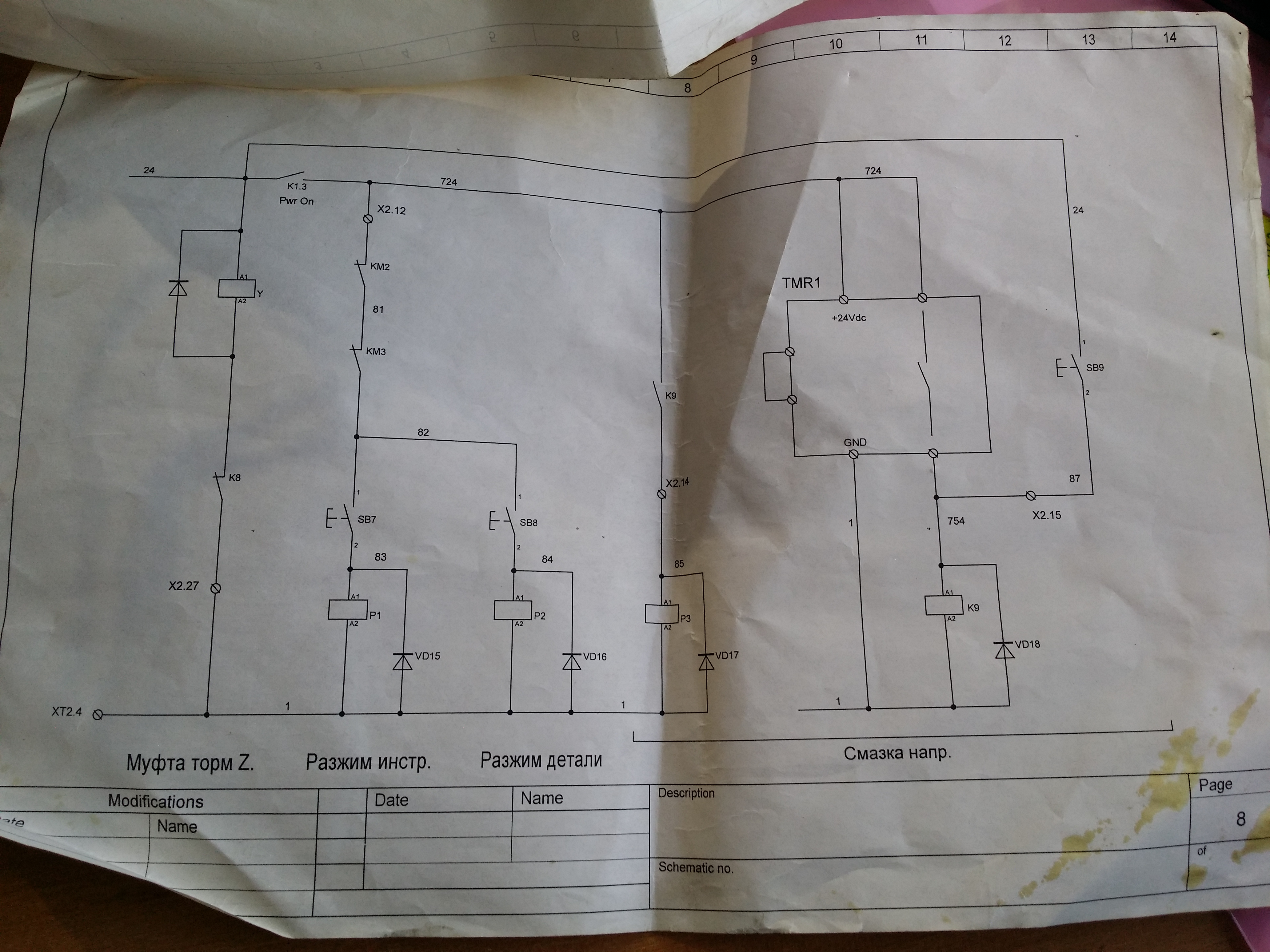

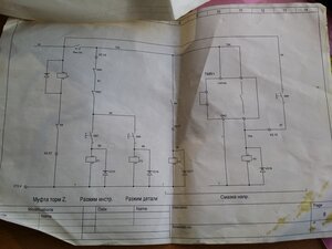

Re: Пуско-наладка, LinuxCNC + MESA 7i76E и другое
Вот это всё, что по переделке прибыло.
20220111_092930.jpg (3974 просмотра) <a class='original' href='./download/file.php?id=201110&sid=01b2a61b390f4cf9294a4ebfeb31908b&mode=view' target=_blank>Загрузить оригинал (3.02 МБ)</a>
20220111_092917.jpg (3974 просмотра) <a class='original' href='./download/file.php?id=201111&sid=01b2a61b390f4cf9294a4ebfeb31908b&mode=view' target=_blank>Загрузить оригинал (2.89 МБ)</a>
20220111_092900.jpg (3974 просмотра) <a class='original' href='./download/file.php?id=201112&sid=01b2a61b390f4cf9294a4ebfeb31908b&mode=view' target=_blank>Загрузить оригинал (2.99 МБ)</a>
Получается, что кнопка INIT дает команду на активацию серв.
Но пока что не понятно, ждёт ли плата ещё какого-то сигнала и по этому запускает сервы не всегда, или где-то контакт плохой.
20220111_122234.jpg (3957 просмотров) <a class='original' href='./download/file.php?id=201123&sid=01b2a61b390f4cf9294a4ebfeb31908b&mode=view' target=_blank>Загрузить оригинал (3.47 МБ)</a>
20220111_121825.jpg (3957 просмотров) <a class='original' href='./download/file.php?id=201120&sid=01b2a61b390f4cf9294a4ebfeb31908b&mode=view' target=_blank>Загрузить оригинал (3.48 МБ)</a>
20220111_121801.jpg (3957 просмотров) <a class='original' href='./download/file.php?id=201122&sid=01b2a61b390f4cf9294a4ebfeb31908b&mode=view' target=_blank>Загрузить оригинал (5.58 МБ)</a>

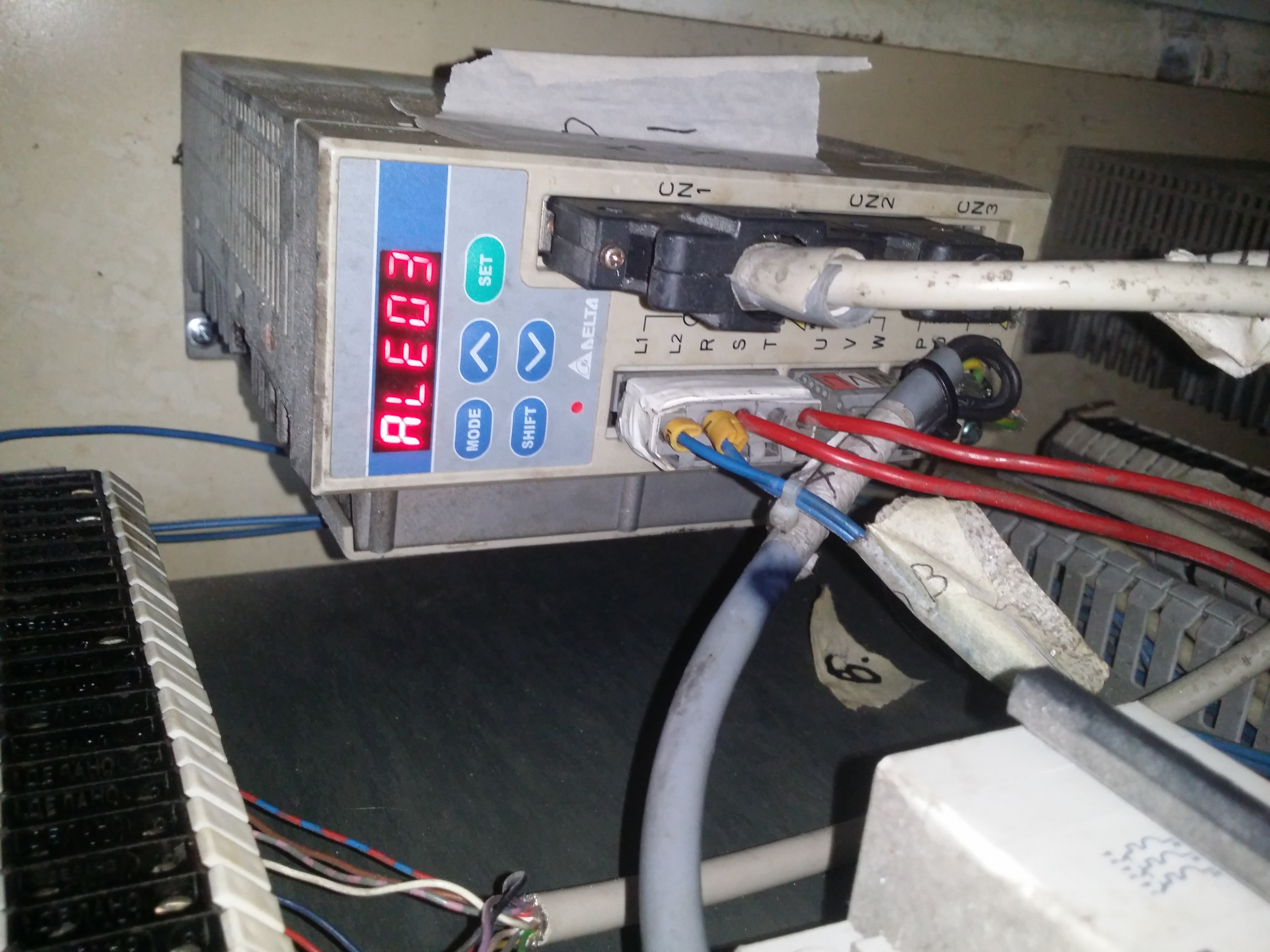

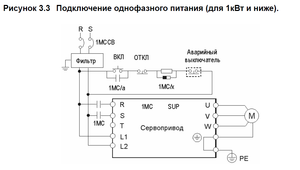

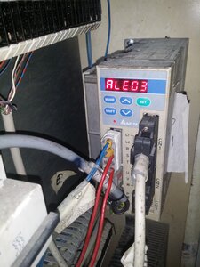

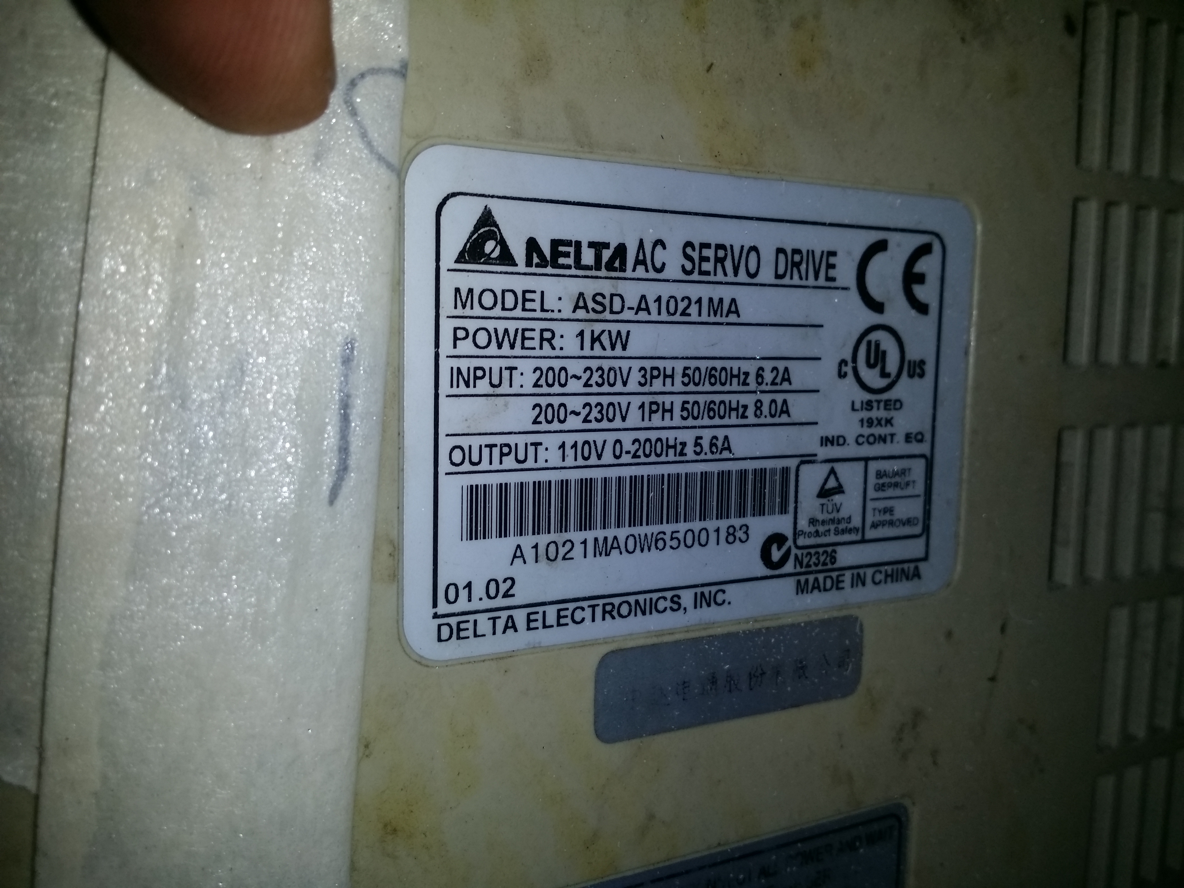

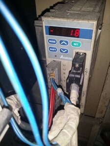

Ребята, выручайте!
У меня скоро кукуха поедет :freak:

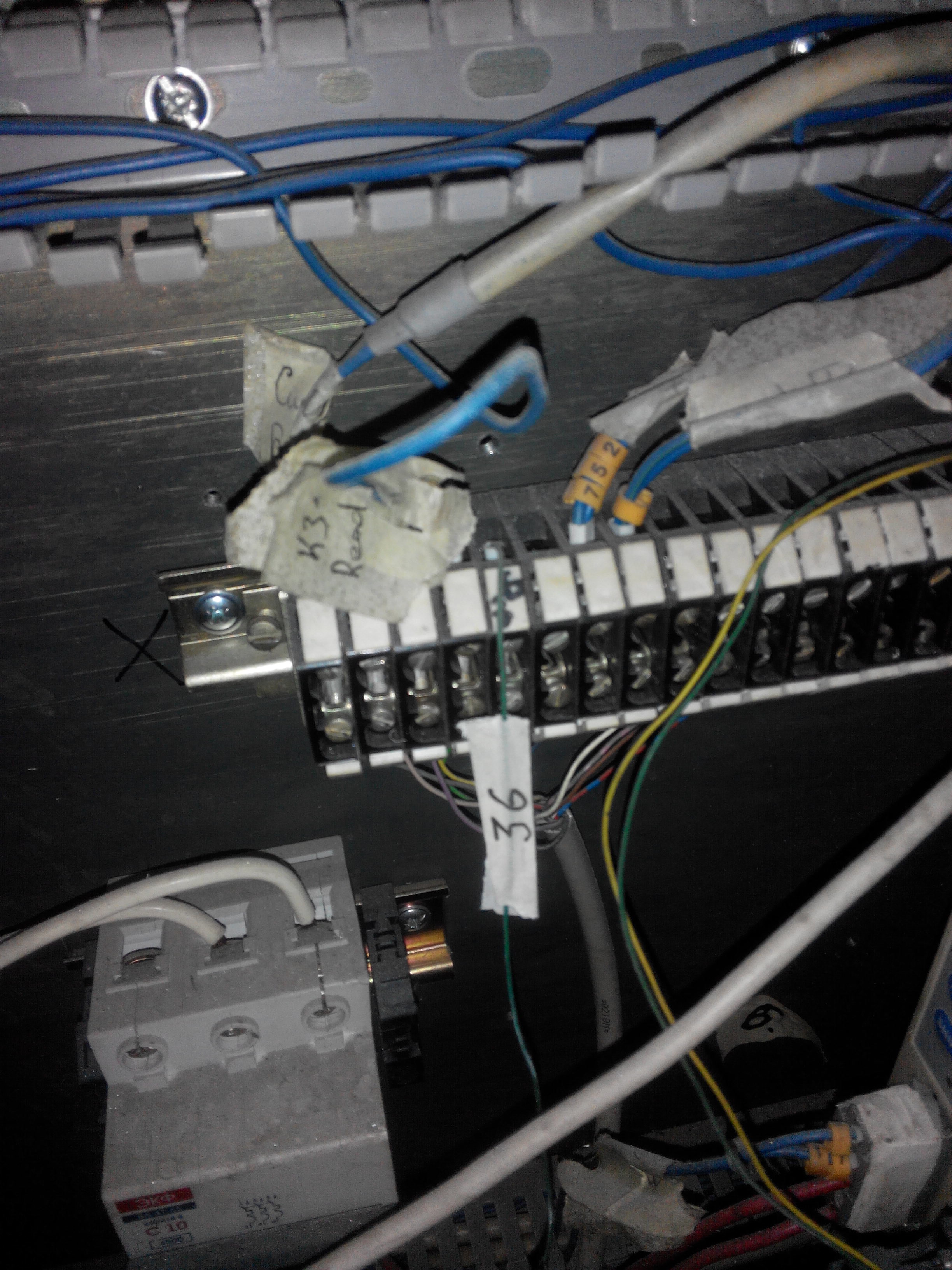

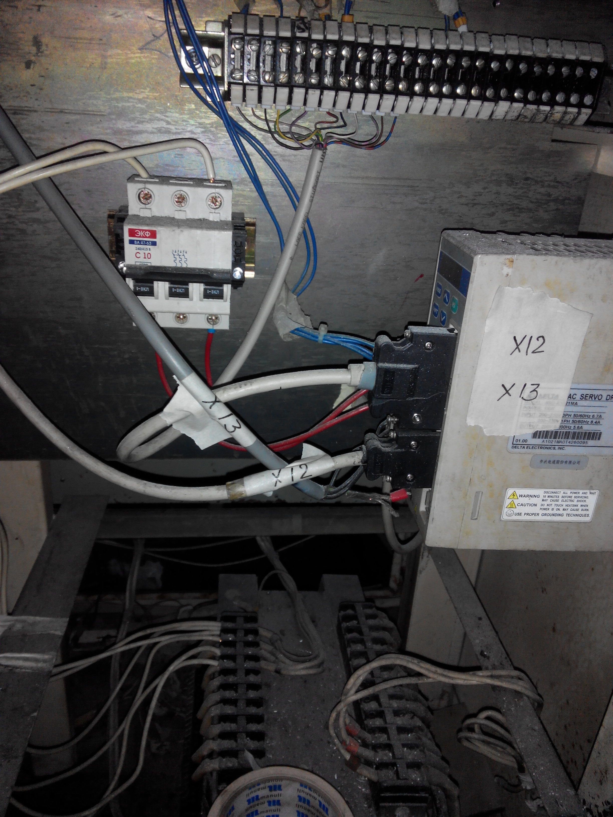

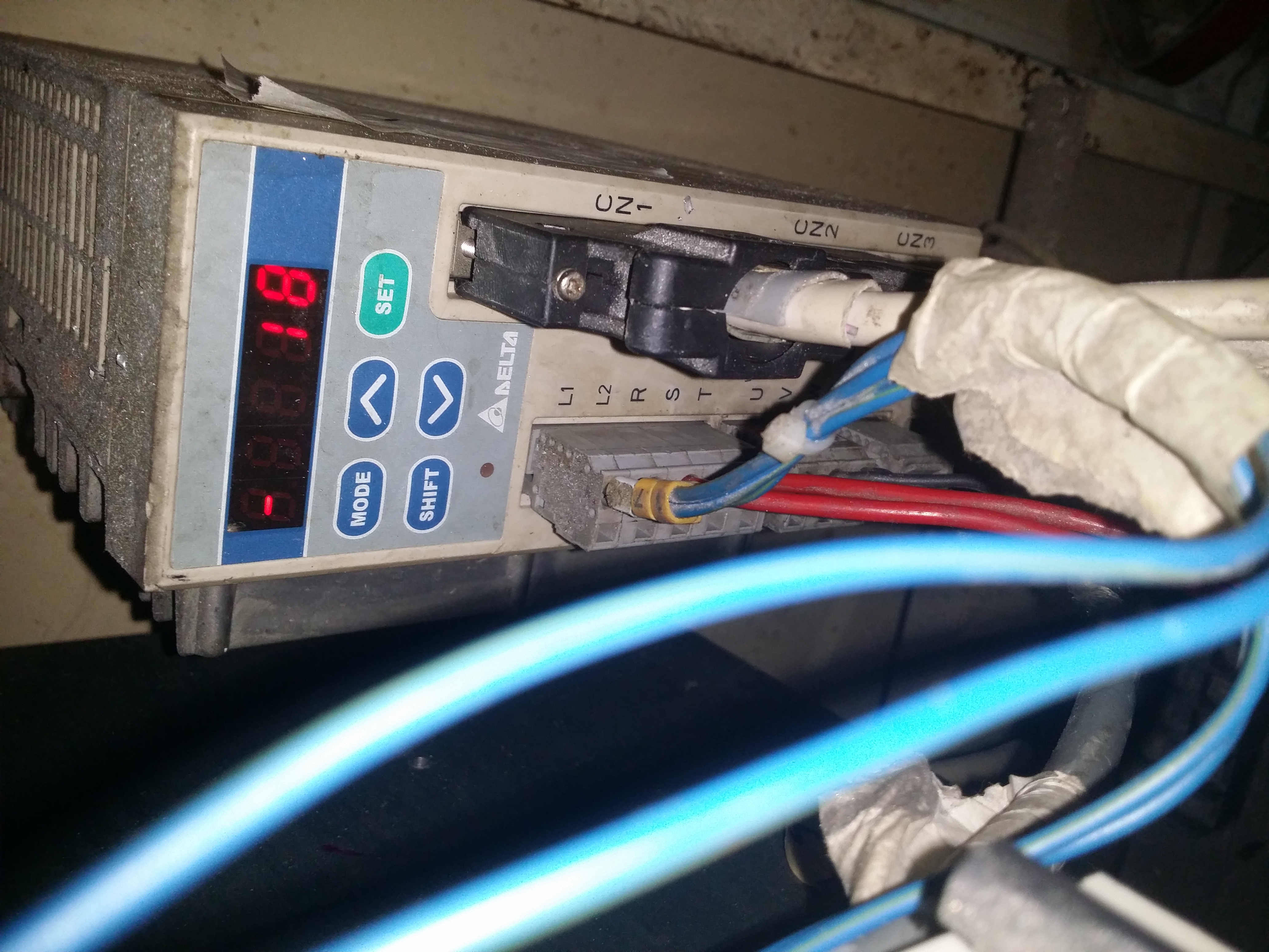

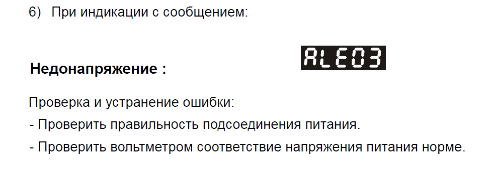

Решили забить болт временно на "безопасность" и отключили идущий сигнал с готовности сервы (там ещё та фантастика: 24в зашли в ось Х готовность+, минус пошел через НЗ кнопку на датчике высоты инструмента типа аварийного стопа и зашла в готовность- оси Z, а по идее должно бы в + заходить, так что с готовности+ пошло в шпиндельную серву на общую клему реле и тут уже выходя из реле, заходит в готовность- оси У, а с готовность+ шло на реле, которое запускалось через раз. Менял на оси Z местани проводку, что бы получилось последовательно, но картина не изменилась).
Подали 24в на реле, куда через раз доходили 24в.

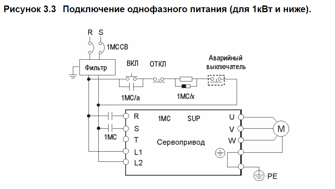

При инициации всё запускается, но ось Х вываливается в ошибку по недонапряжению, хотя до этого работал и не ругался, когда удавалось выловить эти 24 вольта.
При этом напряжение 220 в порядке на входе в серву. Только подключены вводы R T, а не R S, как на схеме. (даже силовые клеммы перекидывал - безрезультатно / если вернуть всё, как было, то ошибки не будет, только не понятно когда соизволит запуститься станок.)
Первая фотография ошибки оси Х, а вторая рабочая Z и У тоже. (на каждую серву заведено 2 упр. сигнала - это ±10в и Enable - ServoON, только и Enable через реле организовано, которым управляет SW0 с КАналога, т.е. серва готовность 24в подается через реле на Enable)
Если что, то в настройки сервы не лазил - стрёмно! :?
asd-a_user_manual_ru0.pdf

Евжений
Сообщения: 1076
Репутация: 136
Настоящее имя: Жэзэрэл
Откуда: Там, сям.
Сообщение Евжений »
xenon-alien писал(а): При этом напряжение 220 в порядке на входе в серву. Только подключены вводы R T, а не R S, как на схеме.
У меня было такое на замученных жизнью драйверах. Тоже была ошибка по напряжению. Просто перекидывал на другую клемму, помогало. Не один раз.
ВК https://vk.com/id353124059
О Боже, дай мне .... пендель!

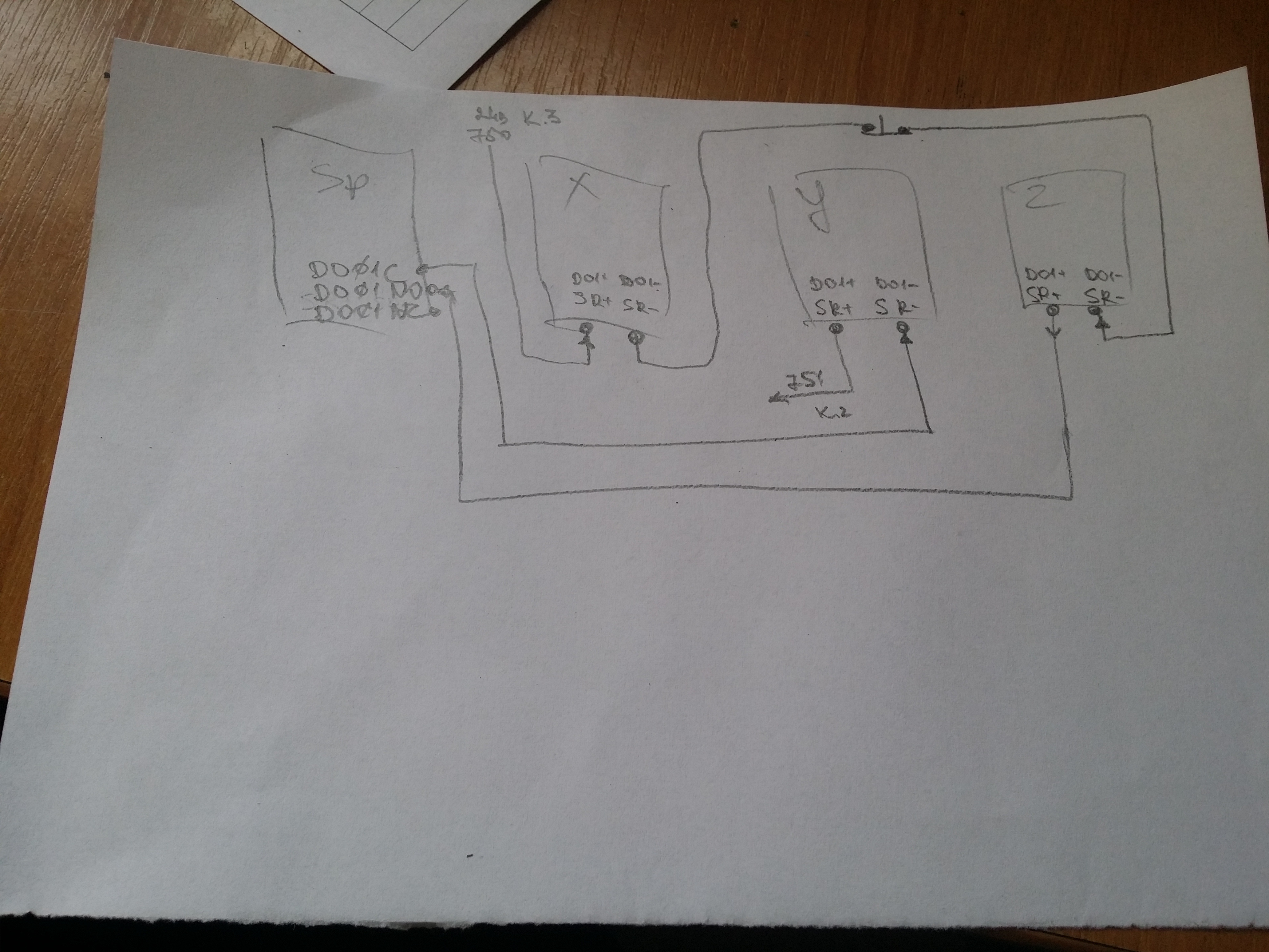

Взял диод, резистор, что бы посмотреть, что на выходе DO1 показывает при готовности.
И угадаете, что показывает...
Так как клемма реле на землю подключена, то я диод подключил к +24в.
На выходе оси У готовность- светит, на + светит (проходит), на готовности шпинделя тоже ОК (реле же). на Z тоже всё норм и светит а вот до Х не доходит.
Так что получается что с самим сервопаком что-то не так. Или же с его выходом DO1 на сколько я понимаю. Могу и ошибаться.
Пока тыкал светодиодом, появились и 24в, которые гуляют. Так что спокойно уехал по домам и никакой ошибки...
Ничего не пойму... :thinking:
Правда входящий сигнал на DO1 28в с хвостиком. Может он и погубил" его...
Евжений писал(а): ↑ Просто перекидывал на другую клемму, помогало. Не один раз.
Что именно? с R T на R S? Входное питание силовое?
Этого я не пробовал, так как клеммник на соплях. Ещё раз разожму и он развалится.
Короче пипец веселуха....
Евжений
Сообщения: 1076
Репутация: 136
Откуда: Там, сям.
Сообщение Евжений »
xenon-alien писал(а): ↑ R T на R S? Входное питание силовое?
Да, просто менял местами. Как именно хз, там без разницы.
Входы-выходы должны быть ещё лишние. Переназначить можно, если те которые подключены сдохли. Либо внутрь залезть. Там оптопара скорее всего.

Проверьте какое напряжение на DC шине и сколько сама серва показывает это значение, в идеале они должны совпадать. Или само напряжение на входе *1,4 если нет желания потрошить сервопак.
Mr. Mass писал(а): ↑ Проверьте какое напряжение на DC шине и сколько сама серва показывает это значение

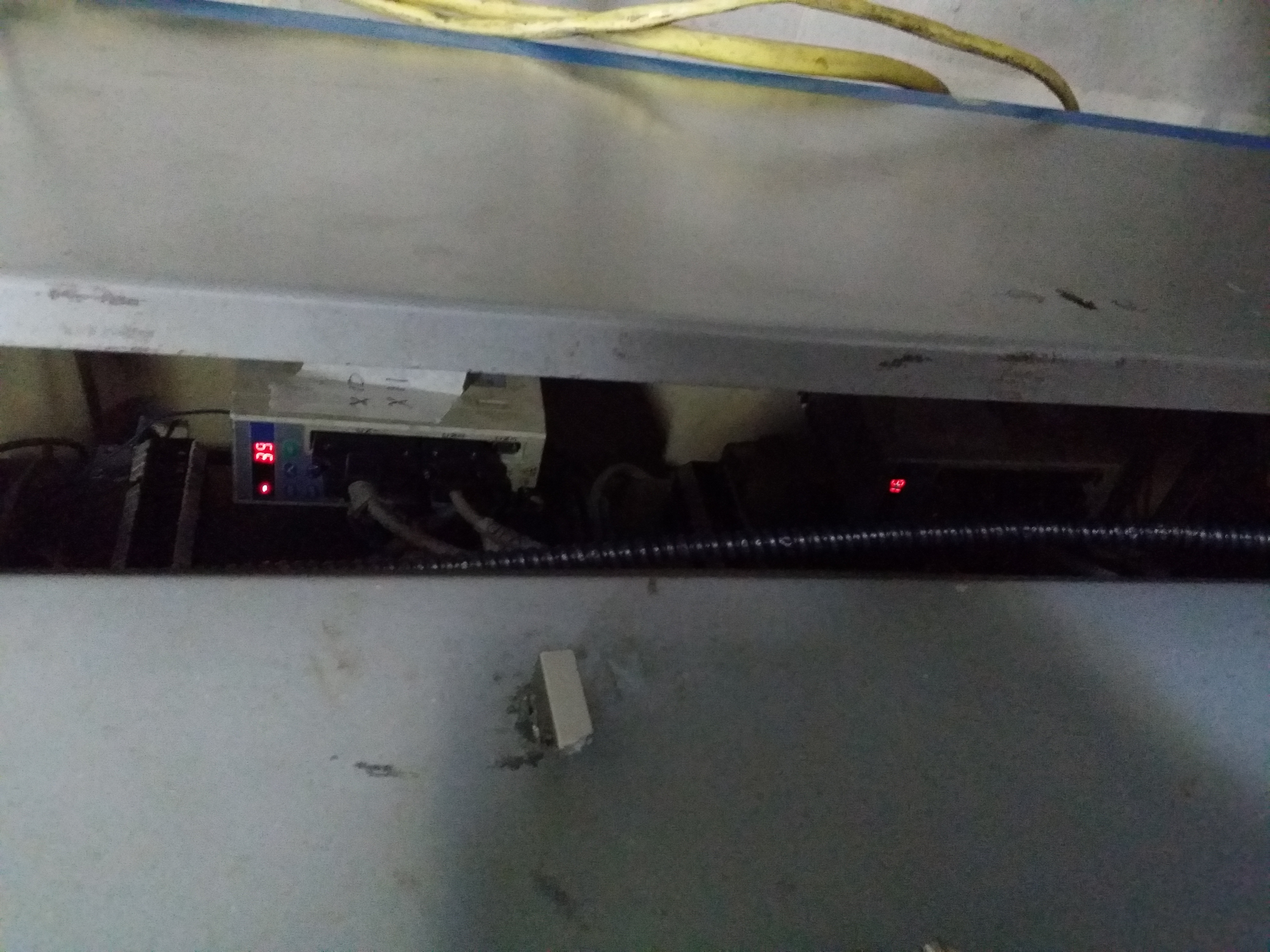

Это где и как?
И почему, когда "прогреется" такого нету?
Уже 2 дня не могу запустить. Так и не появляется 24в на выходе - не пропускает.
Что-то подсказывает, что там не всё так просто...
