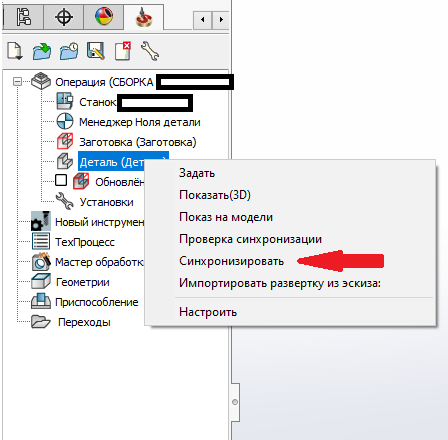

Можно ли как-то по ходу создания переходов временно корректировать модель, гасить элементы?
Нормальную обработку поверхности траекторией HSS мешают сделать пазы в этой поверхности. Если я их гашу - получается идеальная траектория. Но мне надо и пазы тоже делать. Если я их включаю предыдущая идеальная обработка превращается в тыкву, потому что СК начинает все пересчитывать. Можно как то заморозить ее?

Пазы можно не убирать. Есть в ХСС параметр гап (он будет проскакивать разрывы в поверхности меньше заданного значения)
Re: SolidCAM
VGT писал(а): ↑ Можно как то заморозить ее?
можно

и как? на будущее?
на самом деле я решил конкретную траекторию - да разрывы (с ними все логично). + количество проходов + отступ для компенсации неточностей кромок + удлинять/расширять.. и вот это набор какой то совсем нелогичный.. методом тыка фактически подобрал чтоб было приемлемо. причем кол-во проходов не бьется со смежным шагом..
попробовал то же в turbo HSM. а там я уже не могу найти эти самые "гап". и опять фреза вокруг непросверленных отверстий крутится..
Re: SolidCAM
VGT писал(а): ↑ и как? на будущее?
а вот точно не помню оно это или нет
синхронизация переходов.png (2579 просмотров) <a class='original' href='./download/file.php?id=200519&sid=030e8361a611396e9d1507ca7ff04692&mode=view' target=_blank>Загрузить оригинал (24.59 КБ)</a>
Ну и второе, HSM работает с деталью, в целом. При создании СК, выборе модели и заготовки - вот с этим работает HSM.
А HSS всё равно на деталь, она работает исключительно с поверхностью. Малейшее изменение - меняется траектория, при её пересчете в смысле.
Так же, иногда проще сделать доп геометрию или доп построения. Не обязательно гасить какие то элементы, особенно актуально когда деталь неправильно построена, точнее её привязки. Когда гасишь одно из - и крушится вся модель. А так сделал вырез какой то новый или же закрыл отверстие бобышкой - другое дело

sima8520 писал(а): ↑ Так же, иногда проще сделать доп геометрию или доп построения.
да непонятно как в таком случае - СК видит что это не деталь и либо обойти пытается либо забуриться, что во общем то не по-людски. .. вот гап да, помогает - но наверное не всегда.

sima8520 писал(а): ↑ а вот точно не помню оно это или нет
ну может быть если синхронизацию отключить и удастся один раз это сделать. стремно.
