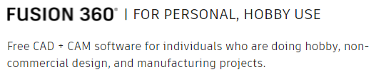

MegaBlackJoe писал(а): ↑ Реальность такова, что лучше скачать пиратский продукт, чем использовать поделку под названием Fusion 360.
1. Я специально прямо сейчас сходил на сайт Autodesk
Fusion360 Hobby.PNG (1047 просмотров) <a class='original' href='./download/file.php?id=199900&sid=d9cc6f61b6a804e8963e79f1055f4354&mode=view' target=_blank>Загрузить оригинал (13.69 КБ)</a>
2. До лета этого года у меня была образовательная лицензия на 3 года. Где почитать об изменениях?
3. Разве может ошибаться миллион мух? :) Я не слышал шума на специализированных форумах о системных проблемах с серверами Autodesk
4. Вот это я не исследовал. Однако не читал материалов со сравнительным анализом стратегий обработки, подтверждающих это.
5. Ни разу не натыкался на баг Fusion 360 (возможно потому, что не переходил на Русский при вводе пароля). :)

Курдль писал(а): ↑ системных проблемах с серверами
Системные проблемы были когда роскомнадзор с телеграммом боролся в активной фазе
Курдль писал(а): Ни разу не натыкался на баг Fusion 360
https://forums.autodesk.com/t5/fusion-3 ... t/bd-p/962

Лол, да я не вступаю в срачи, какой CAM лучше, но Fusion 360 - это далеко не самый оптимальный вариант. Просто он вам нравится, как мне нравится Mecsoft.
1. На счет лицензии: образовательная лицензия только год, а нет три как было раньше, они ее порезали по времени действия для новых пользователей. Легко гуглится
2. Бесплатная лицензия есть, но она с ограничениями. Они не так страшны, единственный минус touch probing и невозможность работы с некоторыми форматами файлов, что больше актуально, если импортировать какие-то готовые типы файлов.
3. Серверы часто находятся в даунтайме, вы не можете залогиниться, работать с проектами, так как это онлайн софт. Серверы могут лежать несколько дней. Если у вас этого не было, не значит, что не было у других - я описываю свой опыт. За весь предыдущий год мне надо было использовать Fusion всего 5 раз. 3 из них не смог залогинится несколько дней из-за того что лежали сервера.
4. Стратегии обработки - когда речь идет о производстве мелкой серии изделий, стоит начать задумываться о том, сколько времени надо ждать, пока детали будут готовы. Fusion демонстрирует схожие результаты с другими CAM - он не хуже и не лучше, все они так или иначе фрезеруют воздух. Возможно мои ожидания были немного завышены, ведь точно также при выборе CAM я смотрел видео (не канал Титана Гилроя) где абсолютно все блогеры пели оды Fusion, говорили насколько это продвинутый софт, как же круто иметь CAD, CAM, слайсер для 3д печати и прочие свистоперделки, но по факту - это обычный CAD/CAM и никаких киллер вау фич я в нем не нашел (да-да можете считать меня жертвой недообучения).
Я написал вам, так как я не согласен с тем, что это лучший CAD/CAM как вы его выставляете.
