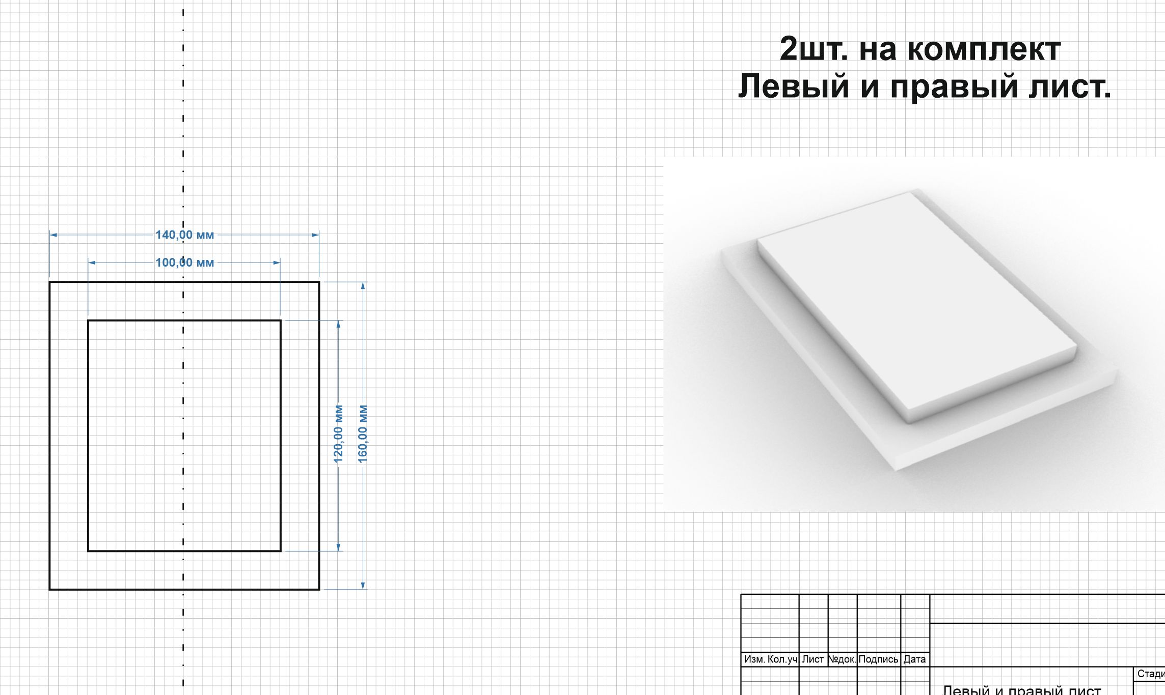

Добрый день! Арткам 2018, делаю простейшую выборку начало с внешней стороны.
Зачем программа делает 2 вектора траектории, 2 прохода снаружи и потом 2 изнутри?
Почему нельзя всё обработать непрерывно по одному вектору?
Может включить чего надо?

Rus_Lan писал(а): ↑14 ноя 2021, 12:39 Выборка.jpgДобрый день! Арткам 2018, делаю простейшую выборку начало с внешней стороны.
первый параметр Шаг=4,5.
ставьте больше, пока не останется 1 проход.
Или стратегия По профилю

Kachik писал(а): ↑ первый параметр Шаг=4,5.
Не, не помогает. Так и остаётся 2 вектора.

Rus_Lan писал(а): ↑ Не, не помогает. Так и остаётся 2 вектора.
1 проход по вектору - это стратегия "по профилю"

По профилю не то.
Надо получить такую деталь.
Выборка от края 20мм. толщина фрезы 6мм. толшина материала 40мм.
Хотелось бы что бы фреза начала с внешнего края и двигалась к внутренниму размеру.

Rus_Lan писал(а): ↑ Хотелось бы что бы фреза начала с внешнего края и двигалась к внутренниму размеру.
на каждый проход отдельный вектор. по другому Арткам не умеет...

Спасибо! Тогда смирюсь.
Просто не понятно, есть площадь выборки от вектора до вектора что бы программе не идти по спирали.

Если очень хочется , то можно изгалиться. Рисуете свой собственный вектор по которому пойдет фреза (главное сделать отступ от внутреннего прямоугольника на радиус фрезы а остальной материал выбирайте хоть спиралью,хоть вензелями но с необходимым шагом(боковым), далее стратегия вдоль вектора . в итоге получиться эрзац обработка по шаблону из более продвинутых САМ-ов

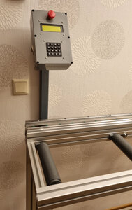

Подсобите по электрике электрического щита. Слаб я в электрике...
Делаю (очпушиваю) автоматический упор для пилы на основе Ардуино. 1 мотор управляется с пульта. Будет 3 кнопку безопасности, 1 на пульте, вторая на упоре - который бегает со скоростью 40000мм/мин. Думаю их завести сразу в драйвер мотора, т.е. когда "руку зажует :))" то при нажатии на аварийный Грибок (или на пульте или на упоре), на драйвер будет подан сигнал, и он уйдет в ошибку и остановится...
В пульте ток (5в-24в). и упоре ток на моторе (48в 10А)
В электрическом щите 220в, будет третья аварийная кнопка, если на нее нажать, то обесточит всю систему полностью...
(в щите будет вентилятор, блок питания для двигателя 48в 10А и ардуино)
Вопрос, можно ли так делать, т.е. чтоб аварийные кнопки были с разной логикой?
pult_1.jpg (1438 просмотров) <a class='original' href='./download/file.php?id=199752&sid=f8e5a544bd8274410868052cf7aeb337&mode=view' target=_blank>Загрузить оригинал (385.51 КБ)</a>

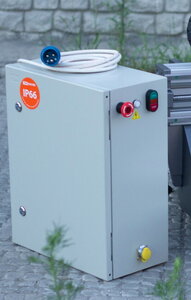

И еще вопрос, в щит будет приходить питание 220в с обычной розетки, как правильно реализовать схему запуска станка? т.е. вилку включил в розетку - как запуск сделать правильно... через релле, или магнитный контактор - или как он там называется:)), или еще как? на форуме кто-то писал на понятном языке, но вот когда надо - вечно не найти...
Самоделкин делал для станка шедевральный щит...
SCIT_SAMODELKINA.jpg (1438 просмотров) <a class='original' href='./download/file.php?id=199753&sid=f8e5a544bd8274410868052cf7aeb337&mode=view' target=_blank>Загрузить оригинал (147.6 КБ)</a>
хотелось бы как у него, но в пределах разумного необходимого минимума...

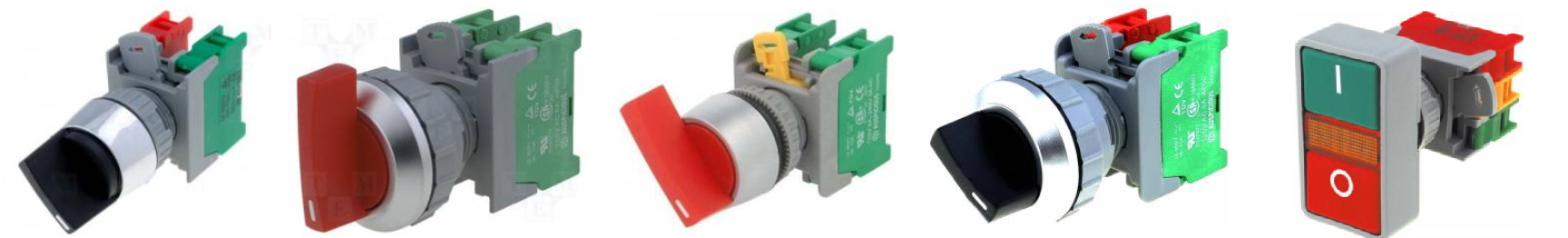

Вот такие кнопки для включения (что выбрать из них?)...
on-off.jpg (1438 просмотров) <a class='original' href='./download/file.php?id=199755&sid=f8e5a544bd8274410868052cf7aeb337&mode=view' target=_blank>Загрузить оригинал (213.79 КБ)</a>
Да и расшифруйте, эти кнопки отключают-включают сразу и НОЛЬ и ФАЗУ? или их напрямую нельзя на включение ставить?
т.к. на аварийном силовом грибке 2 пары контакта (1 NC , и 2-ой NO) , написано до 660V AC 10A.
т.е. если она размыкает только 1 жилу, а т.к в розетке можно штепсель крутить как хочешь, то непонятно, что будет размыкать - или фазу или ноль...
Одним словом, как-то у меня смысл подключения не ладится, подскажите, как правильно сделать (по технике безопасности) и с оптимальными минимальными затратами.... Электрик с меня конечно хреновый - каюсь :hehehe:

Hugo писал(а): ↑ Да и расшифруйте, эти кнопки отключают-включают сразу и НОЛЬ и ФАЗУ? или их напрямую нельзя на включение ставить?
На рубильниках может быть от 1 до 3 контактных групп( и больше) . По необходимости.
те, что на картинке практически одинаковые - просто разные ручки. С черными ручками больше на переключатели режимов подходят.
Если мощности контактов хватает - можно ставить на прямую на включение.
Для безопасности нужно рубить 0 и фазу. Земля отдельным проводом.
Если включать через контактор, то ставится 2 кнопки Пуск и Стоп + индикатор (лямпочка)
Кнопка Пуск NO включает питание контактора, на контакторе есть доп. группы контактов - NO группа параллельно кнопке - после отпускания кнопки контактор сам себя питает.
Кнопка Стоп NC последовательно с обмоткой контактора. Туда-же всякие аварийные контакты.
Преимущество по сравнению с рубильником - если мигнул свет - само не включится.
На вход можно не рубильник, а 2-х полюсный автомат.
Грибки обычно ставят не на обесточивание всего, а на аварийный вход управления и обесточивание силовых элементов. Желательно, чтоб драйвер при нажании грибка затормозил механизмы, а не обесточил и оставил лететь по инерции. Если это можно сделать пассивно - вообще хороший вариант ( например пока грибок не отжат тормоз не отпускает)
Для аварийного грибка обычно делают так - NC группа питает реле (контактор ) на силовые элементы, NO - на вход аварии. Все NC группы кнопок последовательно - если нажата хоть одна кнопка - Стоп. если оборвался провод кнопки Стоп.
Станок не такой большой, чтоб имело смысл делать на разных частях отдельные цепи аварии, да и управление общее

1 фаза подключение через стандартную розетку, и будет максимально будет запитан блок питания 10 ампер 48в.
Спасибо за инфу, буду посмотреть!
PS!
Посмотрел, на одну фазу можно вообще пускатель купить вместе с кнопкой грибком - в одном флаконе...
Тогда вообще на электрощит аварийную кнопку ставить не надо, она уже интегрирована во включатель
Screenshot_20211119-163542_Chrome.jpg (1346 просмотров) <a class='original' href='./download/file.php?id=199772&sid=f8e5a544bd8274410868052cf7aeb337&mode=view' target=_blank>Загрузить оригинал (544.49 КБ)</a>
Правильно я понимаю?
Спасибо за подсказку, что такие кнопки стандартные уже существуют... а то я не знал, нагородил бы огород...
