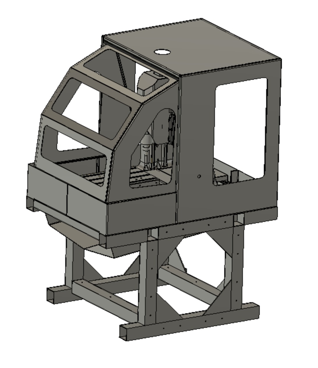

Вот такой кабинет с тумбой и поддоном задумал. Понимаю, что стружку саму стягивать не будет. Но и поле не такое большое, готов иногда щеткой в ведро ее провожать.

СОЖ пользовать можно будет?
сож на станке очень хорошо вымывает стружку, работа становиться на много комфортнее. Фрезы живут больше и можно наваливать по взрослому не боясь сломать фрезу (в разумных пределах конечно)

Я проектирую так, чтобы можно было использовать СОЖ, если MQL не понравится. Все прелести СОЖ понимаю. Но и минусы соответственно.
Девайс для MQL уже приобрел у @nik1. Сначала попробую MQL.

по кабинету: продумайте что из него надо будет снимать/откручивать для регулярного обслуживания станка.
и чтобы подведенные к станку кабели/трубки не «перерубались» дверцей.
а еще при такой конструкции дверцу стоит сделать максимально легкой, потому что есть шанс однажды получить ее себе на загривок или на руку.
Re: Mikoni 430P 300x400x150
в таком виде дверь - сборник стружки. Открыл ее - всё на голову посыпалось. нужны двери вбок

Кабинет выглядит "как-то слишком сделанным на коленке", не по фенгшую. Поработайте еще с дизайном... ИМХО

Да, по двери все вводы-выводы просчитал, не должно ничего перерубать. Дверь будет на газовом лифте, чтобы не падала.
По стружке на голову тоже пока не вижу проблем. Прорисовывал в разных положениях с человеком рядом. Головой нигде под нее подлезать не приходится.
Спасибо за критику! Постараюсь учесть, по мере возможности.
