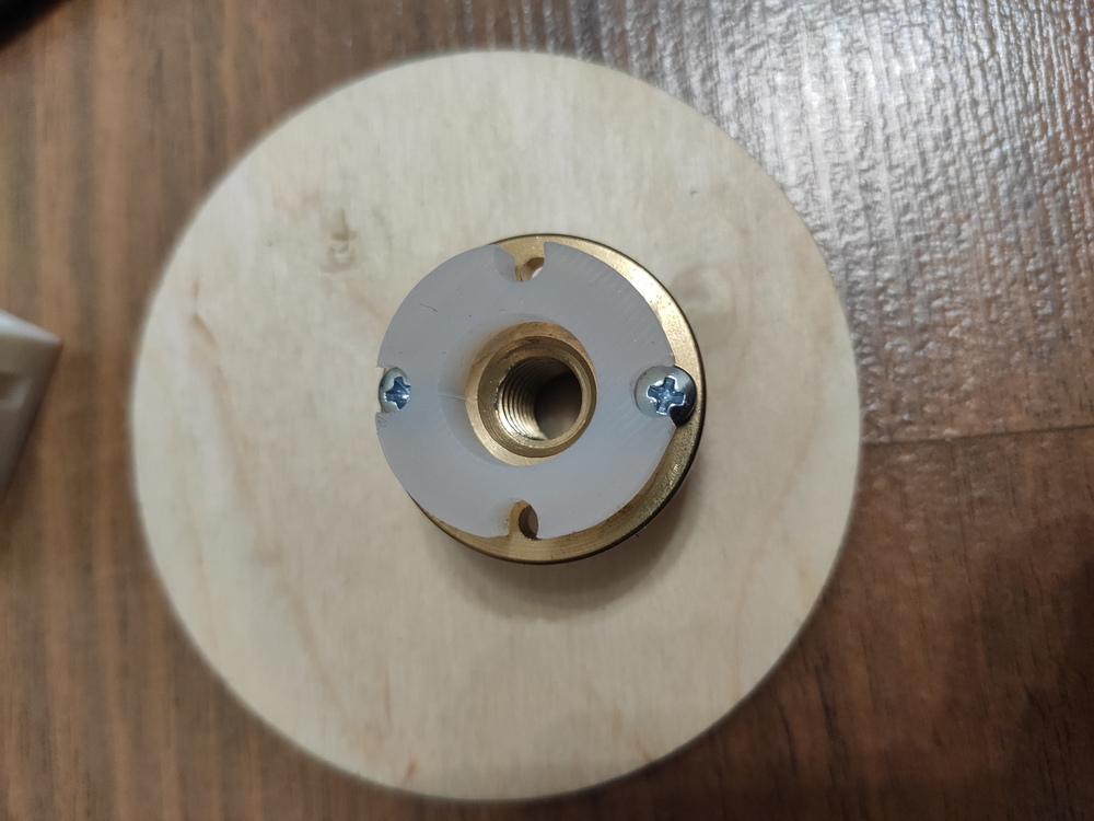

ddovod
Сообщения: 59
Зарегистрирован: 12 июл 2021, 13:33
Репутация: 45
Настоящее имя: Давид
Сообщение ddovod »
В одном самосборе использовал схему с двумя гайками, но для простоты регулировки отлил из достаточно твердого силикона шайбу, которую стягивал между двумя гайками винтами и гайками М3 через 2 противоположных отверстия, а через другие 2 крепил в оправу, при этом нужно контролировать расстояние между шайбами в местах стяжки штангенциркулем, чтобы не перекосило. Шайба тут выступала не как пружина (поскольку она слишком жесткая и клинит винт), а как распорка для жесткого креплени. При этом стягивал ее достаточно сильно (примерно в 2 раза от первоначальной толщины), чтобы не пружинила. С ней немного проще, чем просто на винтах и гайках. По замерам для дальшейшей ее деформации нужно 35-40 кгс

ddovod писал(а): ↑ В одном самосборе использовал схему с двумя гайками, но для простоты регулировки отлил из достаточно твердого силикона шайбу
На этой ветке было предложено более изящное решение, которое я намереваюсь воплотить

ddovod писал(а): ↑ для простоты регулировки отлил из достаточно твердого силикона шайбу,
Простая и гениальная идея! А нет случайно чертежей, или 3D модели этой шайбы? Тоже так сделаю! Это явно получше, чем пружины
