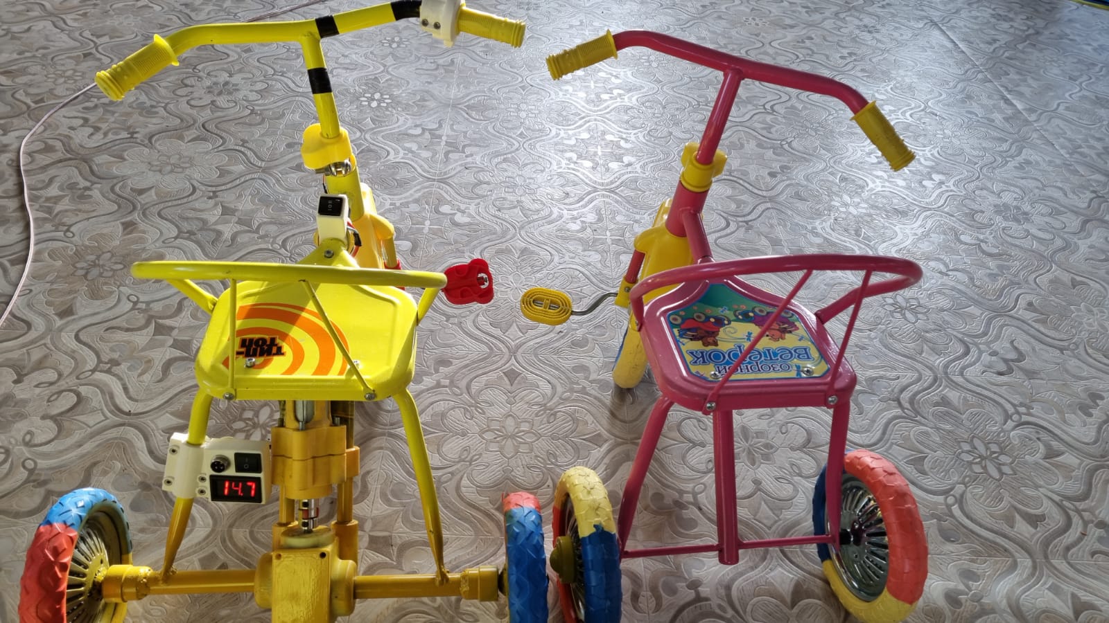

Сейчас супруга сделает пару фото моей поделки. Приделал пару месяцев назад ребенку на ДР 2 годика моторчик к велику, но на печатном редукторе с псевдодифференциалом и с аккумом. Пока боится садится, но очень любопытствует :)

2 одинаковых велика. Один из них папка разломал

редуктор(2шт - от шуруповерта и болгарки) - двигатель(шуруповерт) - блок акб с платой балансира зарядки и релейной платы старта (мягкого старта нет, не было в заначке IGBT с малым падением)
IMG-20211116-WA0014.jpg (6968 просмотров) <a class='original' href='./download/file.php?id=199639&sid=e28dc145278d47ef4ce8ebfb134378a5&mode=view' target=_blank>Загрузить оригинал (138.79 КБ)</a>
расчетно 5,5км/ч, коту нравится :)
IMG-20211116-WA0006.jpg (6968 просмотров) <a class='original' href='./download/file.php?id=199640&sid=e28dc145278d47ef4ce8ebfb134378a5&mode=view' target=_blank>Загрузить оригинал (164.78 КБ)</a>

uralpt писал(а): ↑16 ноя 2021, 12:40
CybSys писал(а): ↑ Поставил коляску на ход
Привет. А какая функция ардуино? Мягкого старта вроде нет. Имхо, без нее видится проще.
Ардуино для мягкого старта, ограничения максимальной скорости, да и с джойстика надо же сигнал чем то обрабатывать. Алгоритм сейчас довольно просто реализован, тот который задуман - в процессе реализации.
А вообще, надо по механики немного допилить, а то пластик не выдерживает )

CybSys писал(а): ↑ ограничения максимальной скорости
дык я правильно понимаю, что на видео максималка? Может, наоборот, добавить скорости, особенно если планируется мягкий старт.
А в джойстик добавить SS59 и постоянный магнитик, для поддержания равномерной скорости. Так у себя планировал, но не захотелось лишних проводов и то, что моя поделка - это все-таки поделка со сроком службы 2 года :)
