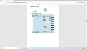

Kraft28 писал(а): ↑27 окт 2021, 20:21 Да,меню QSE по другому выглядит, завтра сфоткаю, а есть само меню выбора осей? у нас тоже Ось С поворотный стол ось В поворот каретки
В общих чертах, геометрию исправили на сколько смогли (0,03,а было 0,07)2 дня плясали вокруг него с механиком, пришли к тому что QSET отрабатывает некорректно по отношению к кинематике, поэтому правили в ручную и смотрели по тестовой детали.
В версии станка или QSET которая у меня на работе нет возможности выбрать ось В или С, или же ось З через КМД или же всю кинематику.
Здесь видно что можно выбрать<br />0-замер<br />1-замер и запись<br />2-запись только<br />3-замер оси З (4759 просмотров) <a class='original' href='./download/file.php?id=199305&sid=68c5dfbe25d42d1220e73afe8048a411&mode=view' target=_blank>Загрузить оригинал (152.92 КБ)</a>

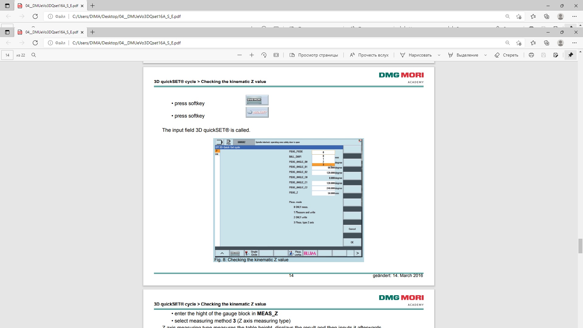

0-замер
1-замер и запись
2-запись только
3-замер оси З
Вот так происходит замер ось З (4759 просмотров) <a class='original' href='./download/file.php?id=199306&sid=68c5dfbe25d42d1220e73afe8048a411&mode=view' target=_blank>Загрузить оригинал (237.65 КБ)</a>

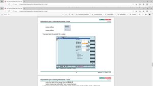

И выбор данной опции (4759 просмотров) <a class='original' href='./download/file.php?id=199307&sid=68c5dfbe25d42d1220e73afe8048a411&mode=view' target=_blank>Загрузить оригинал (225.86 КБ)</a>
