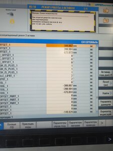

Заходили в параметры машинных данных и меняли
IMG20211022173845.jpg (8722 просмотра) <a class='original' href='./download/file.php?id=199182&sid=66b6ee5f404890bf350b26def3f26812&mode=view' target=_blank>Загрузить оригинал (3.36 МБ)</a>

Демнострирую что получили сегодня в ручную при отслеживании точки, показывает до 0.01,про обработке 5 осей на тестовой детали 0.05мм(завтра фото прикреплю, стормозил сделать сегодня),про данные М15,16,17 я так понимаю вы имел ввиду это(фото прикрепляю).
Вот данные кинематики (8688 просмотров) <a class='original' href='./download/file.php?id=199201&sid=66b6ee5f404890bf350b26def3f26812&mode=view' target=_blank>Загрузить оригинал (2.91 МБ)</a>
А вот что получили при замере через Qset (8688 просмотров) <a class='original' href='./download/file.php?id=199202&sid=66b6ee5f404890bf350b26def3f26812&mode=view' target=_blank>Загрузить оригинал (3.91 МБ)</a>

Kraft28 писал(а): ↑ про данные М15,16,17 я так понимаю вы имел ввиду это
Да,это,только у меня маленько по другому,с М15 по М20
У вас что за станок такой?,у меня угловых данных нет.
меж Мп 13 и Мп 16 многовато что-то,почти 8 соток,
у меня сотки даже нет.

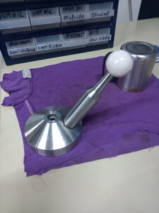

Ну и такую игрушку не плохо иметь,
не знаю,как точны причендалы ДМГ,ну этот калибровочный шарик с измерительной машины

Комплект измерительный есть и шарик и магнитная стойка
магнит.jpg (8660 просмотров) <a class='original' href='./download/file.php?id=199214&sid=66b6ee5f404890bf350b26def3f26812&mode=view' target=_blank>Загрузить оригинал (309.47 КБ)</a>
