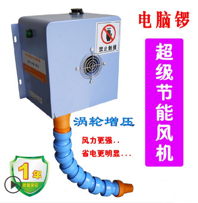

Re: Портальник 700*500 с АТС
На подпор шпинделя можно поставить аквариумный компрессор типа Hailea ACO
Для сдувания стружки, у китайцев есть коробульки воздуходувки.
02.png (2454 просмотра) <a class='original' href='./download/file.php?id=199196&sid=13e04477bedc52c207dfdc819d30fa10&mode=view' target=_blank>Загрузить оригинал (197.66 КБ)</a>
Вешается возле шпинделя, подается 24в и оно замечательно сдувает стружку.
Воздуходувка.jpg (2454 просмотра) <a class='original' href='./download/file.php?id=199195&sid=13e04477bedc52c207dfdc819d30fa10&mode=view' target=_blank>Загрузить оригинал (189.3 КБ)</a>
