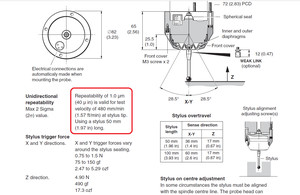

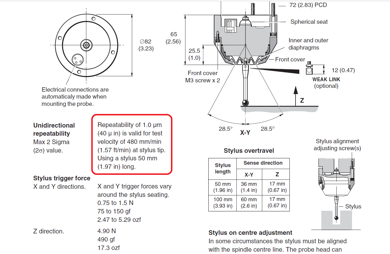

VAT писал(а): ↑ довольно глупо. надо просто знать схему датчика и данные от разработчика. неизвестно прямо сейчас. но полагаться на измерения? а где гарантии? что в софте во всех режимах одинаковое колво тактов?
Глупо писать всякие расчеты, и следом писать: а где гарантии? что в софте во всех режимах одинаковое колво тактов?
Нафига тогда в этой теме твои пустые расчеты? Ведь нет гарантий в софте.
Любитель теорий и расчетов. Имеем Renishaw MP3. Схема - это проводной датчик. В щупе нет никакой схемы, позолоченные контакты с шариками в масле. В мануале кажут, на скорости 480м/мин имеют 40мкм. Не указана масса оси, какое ускорение и торможение. Пофантазируй как это они нашли это значение. Выдвини кучу теорий.
001.png (8705 просмотров) <a class='original' href='./download/file.php?id=199087&sid=41d7db64f18dbb96c47737e4d36b54d6&mode=view' target=_blank>Загрузить оригинал (153.1 КБ)</a>
