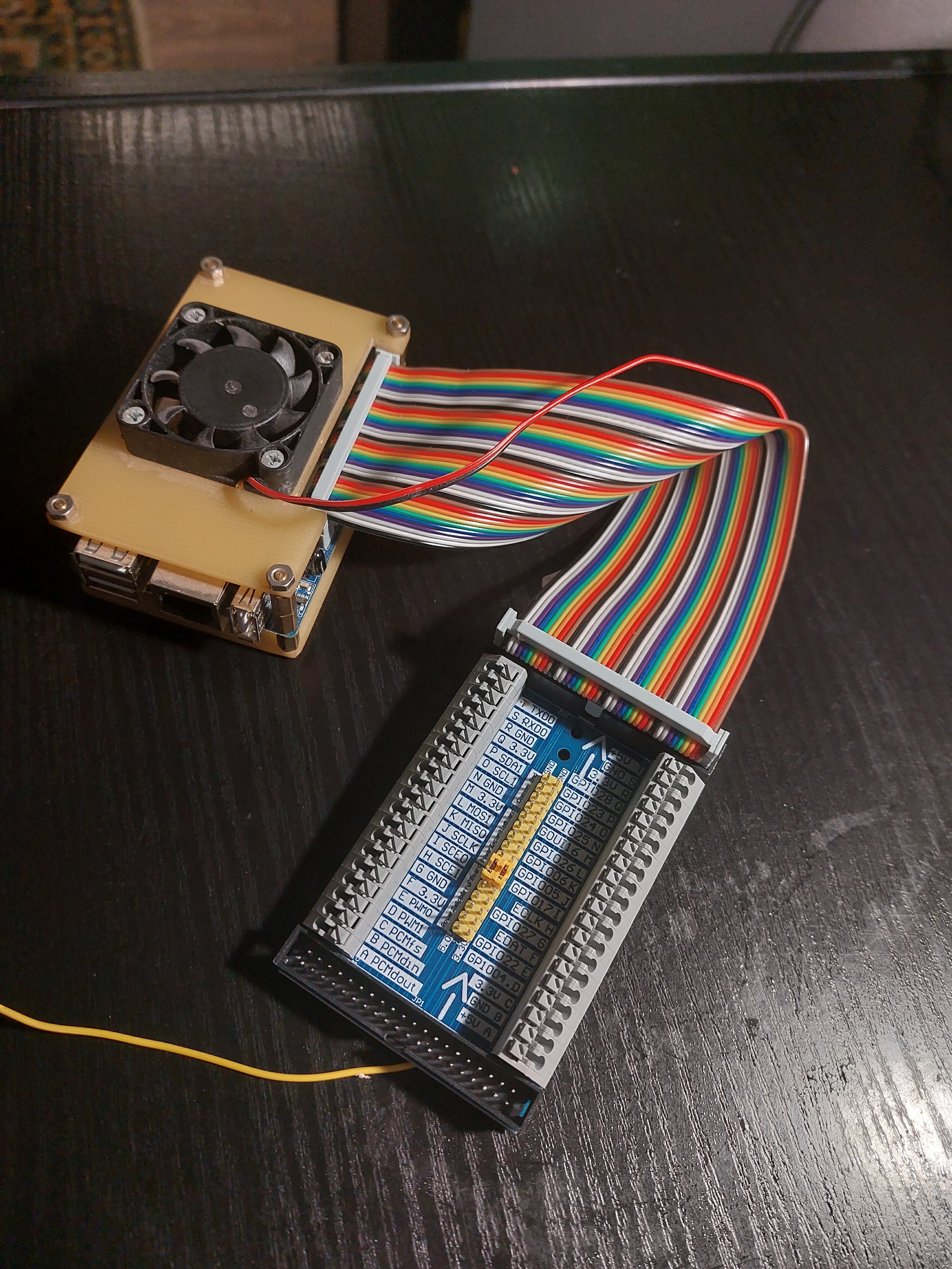

Привезли &quot;шнурочек&quot; для опытов ,вроде достойная вещь! (1624 просмотра) <a class='original' href='./download/file.php?id=199003&sid=0f553f26a4adfcc30ca9a56a72136065&mode=view' target=_blank>Загрузить оригинал (3.66 МБ)</a>
Привезли "шнурочек" для опытов ,вроде достойная вещь!

Что за плата расширения?
