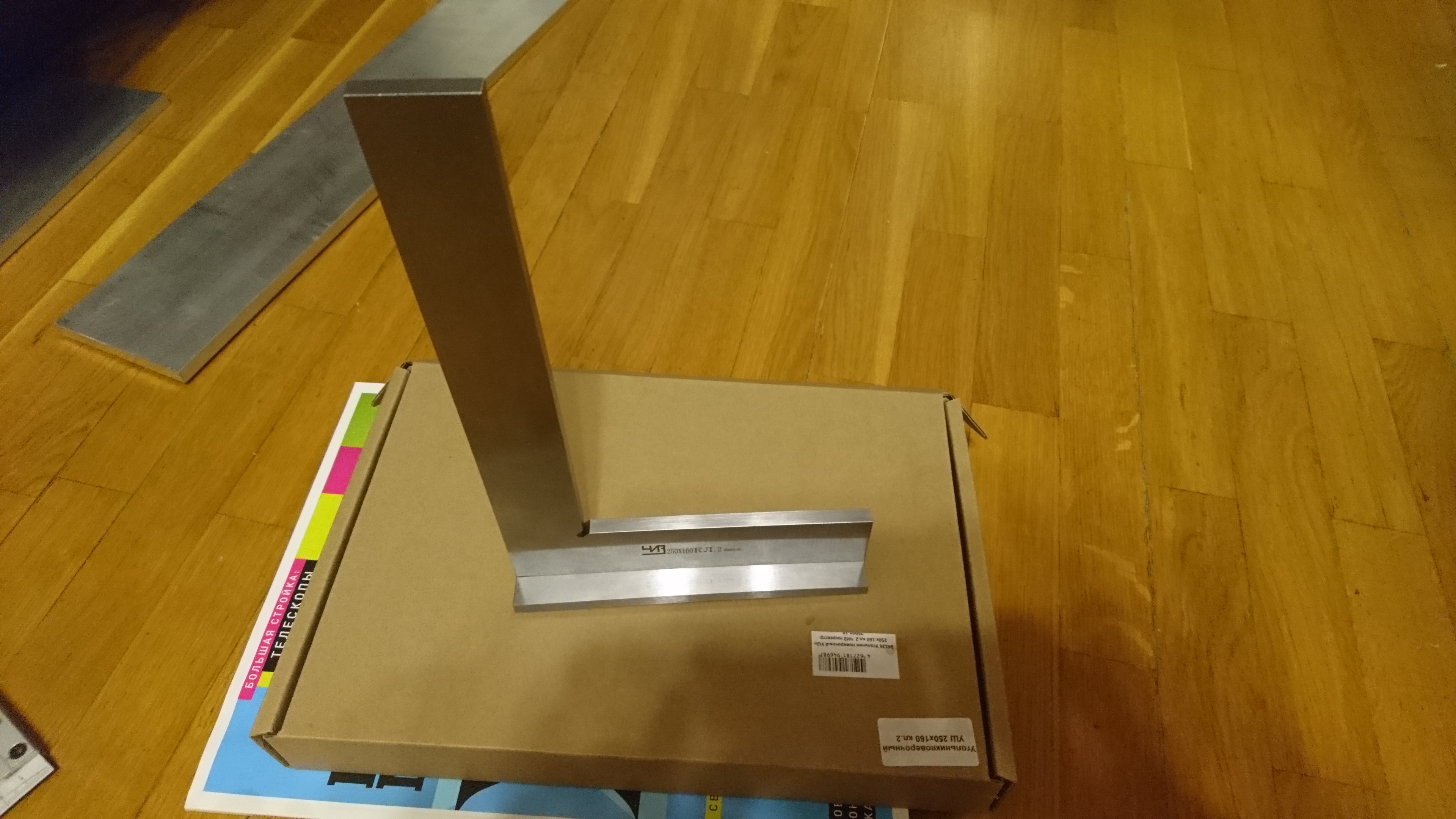

Потихоньку продолжаю работу. Решил показать, что же именно модернизируется. Собственно, фотографии говорят сами за себя.
Приобрёл угольник 250х160 от ЧИЗ. Использовал его на всём, что попалось под руку. Результат не порадовал. Даже рельсы чуток выгнуты вверх, что, вроде бы, должно решиться их прижимом к ровной плоскости, но и использовать их в качестве эталона не получится. Величину изгиба пока не замерял. Видно на просвет.
DSC_0054.JPG (3466 просмотров) <a class='original' href='./download/file.php?id=199082&sid=738423fc6ea19f38c2abb061d895259d&mode=view' target=_blank>Загрузить оригинал (3.2 МБ)</a>
DSC_0056.JPG (3466 просмотров) <a class='original' href='./download/file.php?id=199083&sid=738423fc6ea19f38c2abb061d895259d&mode=view' target=_blank>Загрузить оригинал (3.11 МБ)</a>
DSC_0062.JPG (3466 просмотров) <a class='original' href='./download/file.php?id=199084&sid=738423fc6ea19f38c2abb061d895259d&mode=view' target=_blank>Загрузить оригинал (2.6 МБ)</a>
Сообщения: 2096
Re: Модернизация фрезера по алюминию 300х250х160
Чем более точная мериловка тем в большем ужасе какое все кривое. Ну и на фанере я бы не стал так убиваться - ну есть просвет небольшой и ладно.

nevkon писал(а): Чем более точная мериловка тем в большем ужасе какое все кривое. Ну и на фанере я бы не стал так убиваться - ну есть просвет небольшой и ладно.
Ну, как бы, идея топика в том, чтобы от этой фанеры избавиться :-)

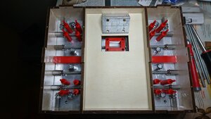

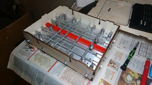

Продолжаю работу над станком (да-да, проект не заглох, просто руки не доходили). По большей части переделал станину с целью упрощения и увеличения жёсткости (см. Рисунок). Данная конструкция позволяет устанавливать станок как вертикально, так и горизонтально. Привода осей X и Y заменил на более мощные, что имелись в наличии, а то там уже на грани возможностей двигателей было.
Кроме того решил делать опалубку из фанеры 6 мм, заказывая её резку на лазерном станке (см. фото). Результатом очень доволен, так как точность взаимного расположения всех отверстий и других размеров укладывается в десятку (кое-где 2 десятки, так как фанера имеет толщину около 5.8, вместо 6 мм). Самому мне с такой точностью вырезать нереально в домашних условиях, а стоит относительно недорого.
Сейчас всё готово к заливке первой детали (стола). Промазал все соединения эпоксидкой, чтобы зафиксировать и чтобы не протекала. На поверхность фанеры наклеил скотч внахлёст, хотя всё равно придётся резать фанеру - не разберутся просто так внутренние части.
Вертикально.png (2941 просмотр) <a class='original' href='./download/file.php?id=204028&sid=738423fc6ea19f38c2abb061d895259d&mode=view' target=_blank>Загрузить оригинал (262.27 КБ)</a>
Горизонтально.png (2941 просмотр) <a class='original' href='./download/file.php?id=204029&sid=738423fc6ea19f38c2abb061d895259d&mode=view' target=_blank>Загрузить оригинал (295.75 КБ)</a>
Новый версия.png (2941 просмотр) <a class='original' href='./download/file.php?id=204030&sid=738423fc6ea19f38c2abb061d895259d&mode=view' target=_blank>Загрузить оригинал (206.51 КБ)</a>
Опалубка стола.png (2941 просмотр) <a class='original' href='./download/file.php?id=204031&sid=738423fc6ea19f38c2abb061d895259d&mode=view' target=_blank>Загрузить оригинал (727.25 КБ)</a>
DSC_0186.JPG (2941 просмотр) <a class='original' href='./download/file.php?id=204032&sid=738423fc6ea19f38c2abb061d895259d&mode=view' target=_blank>Загрузить оригинал (3.48 МБ)</a>
DSC_0187.JPG (2941 просмотр) <a class='original' href='./download/file.php?id=204033&sid=738423fc6ea19f38c2abb061d895259d&mode=view' target=_blank>Загрузить оригинал (3.03 МБ)</a>
DSC_0192.JPG (2941 просмотр) <a class='original' href='./download/file.php?id=204034&sid=738423fc6ea19f38c2abb061d895259d&mode=view' target=_blank>Загрузить оригинал (3.05 МБ)</a>

В общем с грехом пополам засыпал форму будущего стола станка смесью. Долю песка увеличил в 8 раз и теперь соотношение фракций следующее (по массе): 2400 (1-3 мм), 2000 (3-5 мм), 4800 (песок), 900 (смола) .
Процентное соотношение эпоксидки 11,5-12 процентов. Смесь получается очень вязкой, тягучей, как замазка. Вдавливать её сложно, нужно насыпать и трамбовать, зато смола вроде как совершенно не стекает, полностью связываясь с наполнителем, а весь состав приобретает довольно высокую жёсткость на сжатие (что и требуется ИМХО).
