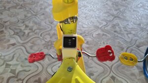

Сейчас супруга сделает пару фото моей поделки. Приделал пару месяцев назад ребенку на ДР 2 годика моторчик к велику, но на печатном редукторе с псевдодифференциалом и с аккумом. Пока боится садится, но очень любопытствует :)

2 одинаковых велика. Один из них папка разломал
IMG-20211116-WA0008.jpg (6973 просмотра) <a class='original' href='./download/file.php?id=199635&sid=fbcd00df5fc86f1d681ca9df589f3400&mode=view' target=_blank>Загрузить оригинал (255.21 КБ)</a>
приделал газульку, шоб как на настоящем моце. Без чорной изоленты никак
IMG-20211116-WA0012.jpg (6973 просмотра) <a class='original' href='./download/file.php?id=199636&sid=fbcd00df5fc86f1d681ca9df589f3400&mode=view' target=_blank>Загрузить оригинал (98.72 КБ)</a>
переключатель "вперед-назад" сделал отдельно, чтобы не возникло желание, двигаясь по инерции вперед, резко крутануть "назад" и ченить спалить
IMG-20211116-WA0011.jpg (6973 просмотра) <a class='original' href='./download/file.php?id=199637&sid=fbcd00df5fc86f1d681ca9df589f3400&mode=view' target=_blank>Загрузить оригинал (105.12 КБ)</a>
приучаю с малолетства к понимаю напряжения
IMG-20211116-WA0009.jpg (6973 просмотра) <a class='original' href='./download/file.php?id=199638&sid=fbcd00df5fc86f1d681ca9df589f3400&mode=view' target=_blank>Загрузить оригинал (84.29 КБ)</a>
редуктор(2шт - от шуруповерта и болгарки) - двигатель(шуруповерт) - блок акб с платой балансира зарядки и релейной платы старта (мягкого старта нет, не было в заначке IGBT с малым падением)
IMG-20211116-WA0014.jpg (6973 просмотра) <a class='original' href='./download/file.php?id=199639&sid=fbcd00df5fc86f1d681ca9df589f3400&mode=view' target=_blank>Загрузить оригинал (138.79 КБ)</a>
расчетно 5,5км/ч, коту нравится :)

CybSys писал(а): ↑ ограничения максимальной скорости
дык я правильно понимаю, что на видео максималка? Может, наоборот, добавить скорости, особенно если планируется мягкий старт.
А в джойстик добавить SS59 и постоянный магнитик, для поддержания равномерной скорости. Так у себя планировал, но не захотелось лишних проводов и то, что моя поделка - это все-таки поделка со сроком службы 2 года :)
