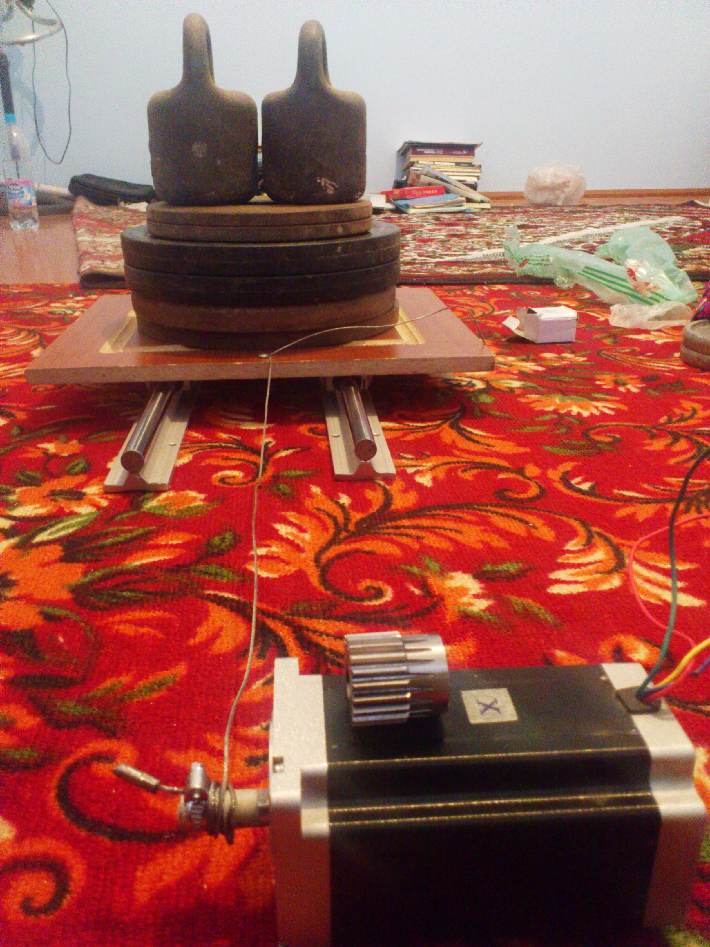

Все таки сегодня решился проверить силу мотора дедовским методом. Незаю на сколько это правильно. Паралельно поставил на пол 2 рельса с 4мя блоками. Сверху поставил кусок из ДСП. Уже на этот ДСП поставил блины от штанги общим весом 90 кило. Взял трос от велосипеда один конец зафиксировал на ДСП а второй хамутом прикрутил к оси ШД Nema 34. Мотор делает 120 оборотов/мин (скорость портала 16 метров/мин ). В Mach ускорение сначала поставил на 5мм/сек. Нажимаю на кнопку тянет. Потом повысил ускорение до 50мм/сек тоже тянет. Ну этого было мало :) конечно; На блины весом 60 кило сел братишка примерно весом 60 кило. Уже здесь пришлось понизить оборот до 90 об/мин. Мотор тянет!!! :cheesy:

Nodir писал(а):Уже здесь пришлось понизить оборот до 90 об/мин. Мотор тянет!!!
Тут силы никакой нет. А вот покатай свои гири туда обратно с твоим ускорением и добавь силу резания.
