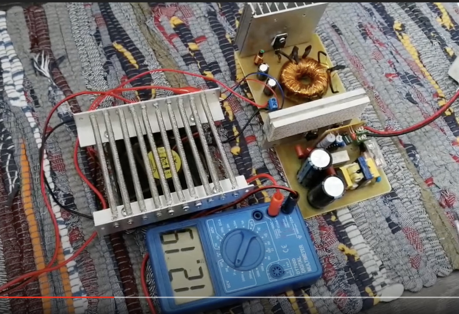

Я вот тут не очень понимаю) Это мотор от шуруповерта, новый, купленный в магазине инструментов. Я так понимаю коллекторный как раз. Там якорь и щетки)
Знаю что от 2А и 5А БП покупных он не стартует даже. Напряжение при продаже заявлено 12В. От комп БП стартует, и крутит хорошо) Я им сверлил и пилил ) Измерял в холостую от комп БП - мультиметр пишет 1.6-1.7А. Но от 5А не стартует)
Делал регулятор ШИМ для сверлилки своей. Ставил параллельно диод на 30А но вольт мало и куплен на али, диод вроде целый остается а НЕ555 взрывается )
calabr писал(а): ↑ Нужны высокие обороты.
Я пока хочу собрать на тмо что есть хотя бы. Чтоб попробовать завести все и уже смотреть есть ли смысл продолжать. Мне сверлить только текстолит, а тратить 6500р на шпиндель пока не готов :(
В перспективе, буду стараться приобрести. Сейчас главное не спалить все)
calabr писал(а): ↑ нужно 20в и больше.
У меня есть нестабилизированный БП самодельный, в холостую 16-17В. Под нагрузкой в 8А 12В.
Снимок экрана 2021-10-03 в 23.11.39.jpg (2225 просмотров) <a class='original' href='./download/file.php?id=198632&sid=dd479d591f085ad90720e3465d4822b4&mode=view' target=_blank>Загрузить оригинал (696.12 КБ)</a>
Можно в теории на нем запитать шаговики. Можно даже перемотать транс на виток больше, будет 20В ХХ и где то 14В под 8А.

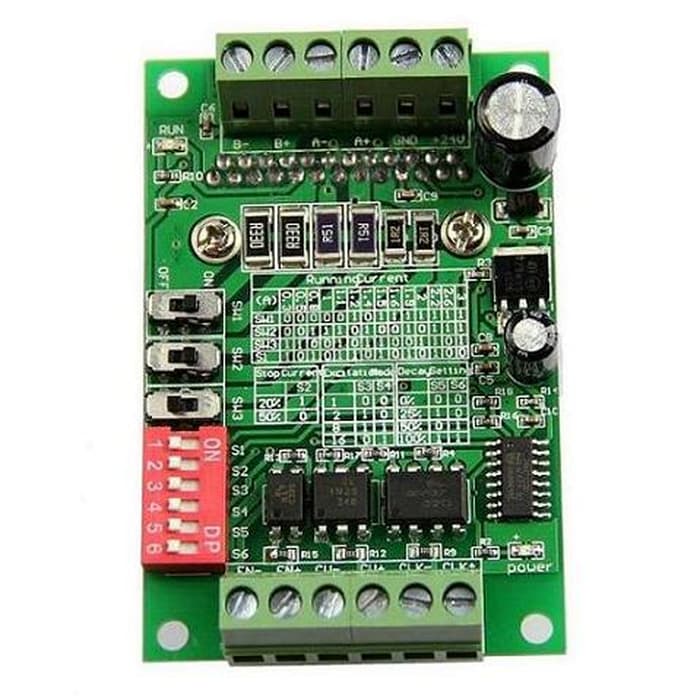

DrobyshevAlex писал(а): ↑ А вот 12В шаговиков и шпинделя брать с одного БП? Или нужно разные?
И зачем такой огород? Есть драйверы TB6560, которые питаются +24В, выдают ток до 3А, имеют на борту стабилизатор +5В, оптронную развязку и проверены уже не на одной конструкции...
6560.jpg (2175 просмотров) <a class='original' href='./download/file.php?id=198633&sid=dd479d591f085ad90720e3465d4822b4&mode=view' target=_blank>Загрузить оригинал (59.57 КБ)</a>
Питать ШД лучше от +24 вольта...

DrobyshevAlex писал(а): ↑ Земли соединить между собой? А для чего? Там же на драйвере земля отдельно идет.
Неправильное прочтение: соединить на входе и разделить на потребителях. Классическая разводка звездой.
А вот попытка воткнуть 2 разных блока и земли не соединять - верный путь за новым контроллером.
DrobyshevAlex писал(а): ↑ у меня там транзистор на 10А, с запасом)) Пуш-пул - по сути там до 200В через него идет, 200В-10А это 2000Вт в теории)
Очень неправильная теория
