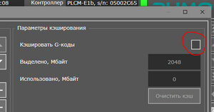

2021-09-24_225758.jpg (4369 просмотров) <a class='original' href='./download/file.php?id=198328&sid=5e53101d4525c5b4433a472cb0a90599&mode=view' target=_blank>Загрузить оригинал (32.16 КБ)</a>
Так и нельзя назад поставить галочку. Если ставишь, то после нажатия кнопки применить, она исчезает.
Регулярно ошибки при открытии файлов. И есть подозрение, что это как-то связано. Ошибки открытия с любых носителей. Постоянно приходится открывать файлы со второй-третьей попытки.
2021-09-24_230502.jpg (4369 просмотров) <a class='original' href='./download/file.php?id=198329&sid=5e53101d4525c5b4433a472cb0a90599&mode=view' target=_blank>Загрузить оригинал (24.23 КБ)</a>
Отчет отправил.

foto-boss писал(а): 24 сен 2021, 21:03 Регулярно ошибки при открытии файлов...Постоянно приходится открывать файлы со второй-третьей попытки
То же самое
