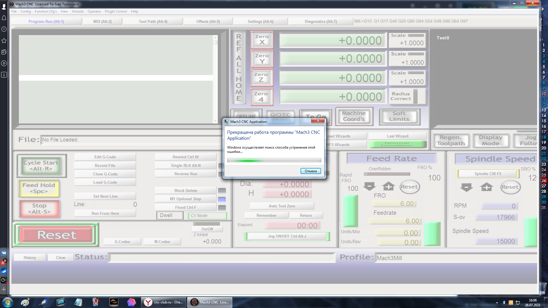

Опять я. Победил включение шпинделя из Мака. Реле не нужно. Но вылезла другая проблема... При включении шпинделя из мака выскакивает ошибка Error Trigger 9991. Пробовал на трёх компьтерах. Везде одно и тоже. Может на этот раз подскажет кто нибудь? Тригеры не настоены... Может надо что то прописать?
Скрины настроек:
1.jpg (6573 просмотра) <a class='original' href='./download/file.php?id=196877&sid=9fb17585f6586f5f16915942ba7938cf&mode=view' target=_blank>Загрузить оригинал (82.94 КБ)</a>
2.jpg (6573 просмотра) <a class='original' href='./download/file.php?id=196878&sid=9fb17585f6586f5f16915942ba7938cf&mode=view' target=_blank>Загрузить оригинал (88.06 КБ)</a>
3.jpg (6573 просмотра) <a class='original' href='./download/file.php?id=196879&sid=9fb17585f6586f5f16915942ba7938cf&mode=view' target=_blank>Загрузить оригинал (114.8 КБ)</a>
4.jpg (6573 просмотра) <a class='original' href='./download/file.php?id=196880&sid=9fb17585f6586f5f16915942ba7938cf&mode=view' target=_blank>Загрузить оригинал (99.72 КБ)</a>
Сообщения: 3310
Re: Помогите разобраться, контроллер DDLMV1
Zombi писал(а): ↑ Победил включение шпинделя из Мака...
При включении шпинделя из мака выскакивает ошибка...
Как включаете, как подключено? При запуске Г-кода с включением выскакивает ошибка? На Г код можно взглянуть?

Ошибка выскакивает в течении 1-5 минут после ручного включении шпинделя. В окно Spindle speed ввожу обороты (например 15000), жму *интер*, обороты появляются в окошке *S-ov*. Жму *Spindle sw F5*. Шпиндель начинает набирать обороты, работает от 1 мин. до 5 мин. Потом окошко с ошибкой *Error Trigger 9991*. Шпиндель останавливается (иногда продолжает крутиться дальше на набранных оборотах) В окошке с ошибкой нажимаю *НЕТ* ---Виндовс ищет решение проблемы--- *Отмена*--- Мак закрывается.

Да, вот еще что... После Аварийного закрытия Мака после ошибки, на индикаторе инвертора бегают какие то *остаточные* обороты. 30-45 об/мин. Шпиндель не крутится.

Всё, решил проблему Trigger Error 9991. Потрачено еще три дня жизни. Виноват не заземлённый провод шпинделя. На старом USB контроллере такой проблемы не было. Странно. Интернет контроллеры считаются более помехоустойчивые.
