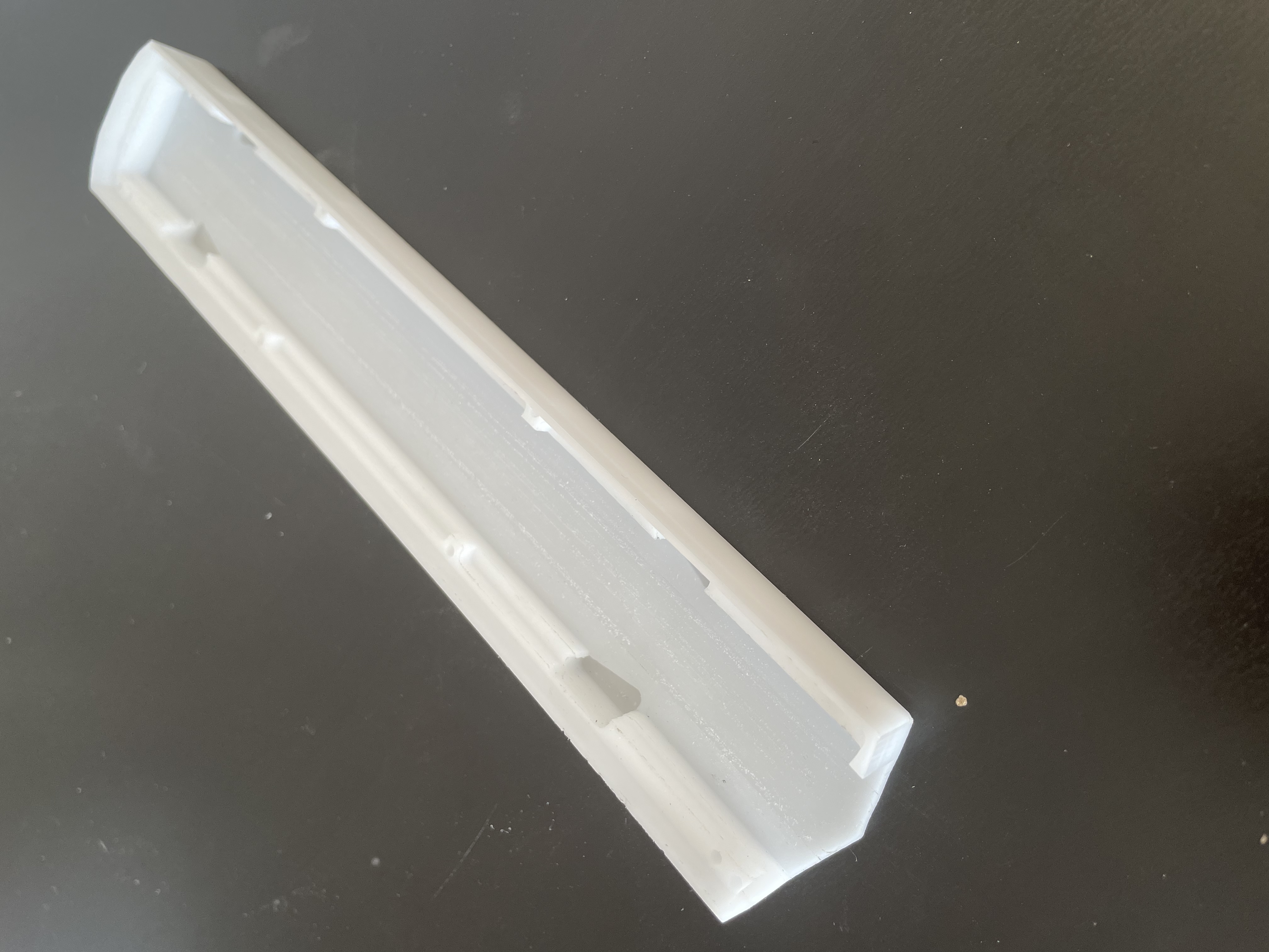

Всем доброго времени суток. Фрезерую корпусную деталь из ПОМ-С (на фото). Толщина листа 15мм. При фрезеровке деталь сильно изгибает. Можно ли с этим как-то бороться?
Посоветуйте какой-нибудь материал со схожей ударопрочностью?

Нагреть, разогнуть, зафиксировать, остудить.
Сообщения: 5886
Re: Фрезеровка ПОМ-С
Так все изгибает.
Меньше удалять, оставлять толще стенки.
Удалять с припусками, дофрезеровывать после того как "скрутит".
Может быть его можно термообработать, но что-то сомневаюсь я.
Можно еще "вырастить", но качество по сравнению с фрезерованным никакущее и именно ПОМ вряд ли получится.
А вот всякие АБС итп вполне.

SVP писал(а): ↑31 авг 2021, 20:21 Так все изгибает.
Оргстекло и компакт, например, не изгибает.
Но оргстекло - гораздо более хрупкий материал. В идеале, нужно что-то промежуточное. Может, кто-нибудь подскажет?
Как себя поведёт АБС при такой фрезеровке?

Если взять полосу от толстой плиты и расположить деталь так, чтобы стенки совпадали с плоскостями плиты, должно быть получше. Повернуть в общем на 90 надо.

Kost_irk писал(а): ↑31 авг 2021, 20:41 Если взять полосу от толстой плиты и расположить деталь так, чтобы стенки совпадали с плоскостями плиты, должно быть получше. Повернуть в общем на 90 надо.
Немного не понял 😅
Можно доходчивей?
Фрезеровать со стороны «торца» листа?

Напряжения в плите идут от плоскостей к центру. Вы одну из плоскостей сфрезеровали, а вторая осталась. Вот ее и выгнуло. Если взять толстую плиту и сориентировать деталь внутри "на ребро", чтобы обе стенки детали совпадали с гранями плиты, тогда напряжения выровняются. Если плита будет толще чем надо, снимать следует с двух сторон примерно одинаково.

Может даже имеет смысл из кругляка попробовать.
SchoolBoY писал(а): ↑ Оргстекло и компакт, например, не изгибает.
Оргстекло если отлили, то не будет больших напряжений как при экструзии(нагреве). ПОМ, АБС - скорее всего делают экструзией.
Попробуй ободрать ПОМ сверху и снизу по 1-2мм. Пусть отлежится. Потом пробуй обрабатывать.

SchoolBoY писал(а): ↑31 авг 2021, 20:34 Оргстекло и компакт, например, не изгибает.
Т.н. плексиглаз гнет. По крайней мере если мерять.
SchoolBoY писал(а): ↑31 авг 2021, 20:34 Как себя поведёт АБС при такой фрезеровке?
Из АБС лучше растить, наверное.
В принципе, возможно, нет ничего невозможного в том, чтобы вырастить с 100% заполнением и толщиной с припуском и сфрезеровать потом.
Но это надо пробовать. Ну и понимать что, зачем, какие требования итп.

aftaev писал(а): ↑ Попробуй ободрать ПОМ сверху и снизу по 1-2мм. Пусть отлежится. Потом пробуй обрабатывать.
У меня обрезок из капролона фрезерованный со всех торцов 130*40*15 через полгода - год, лежания на полочке выгнулся на 3мм дугой, хотя на момент торцевания был идеально ровный и тоже уже отлёженный (уже не раз торцевался и пилился из большего куска)...
Пластики они такие - коварные :?
Я его аккуратно нагрел в муфеле и положил под гнёт. Он распрямился. отфрезеровал форму для заливки силикона. Неделю делал заливки и всё было нормально... Это было три недели назад. Сейчас смотрю - опять начало выгибать... Так что нагрев помогает временно... :thinking:

Всё что произведено экструзией и с использованием температуры плавления материала должно быть термообработано для снятия напряжений:
1. Вырезали заготовку в плюсе - отожгли
2. Вырезали полость: отожгли
3. Вырезали внутренности: отожгли
4. Перед чистовой обработкой: отожгли
+ Смотрите распределение напряжений
Kost_irk писал(а): ↑ Напряжения в плите идут от плоскостей к центру. Вы одну из плоскостей сфрезеровали, а вторая осталась. Вот ее и выгнуло. Если взять толстую плиту и сориентировать деталь внутри "на ребро", чтобы обе стенки детали совпадали с гранями плиты, тогда напряжения выровняются. Если плита будет толще чем надо, снимать следует с двух сторон примерно одинаково.
Погуглите : "поводки" и "фрезеровка тонкостенных деталей". Были темы и тут и на чипмейкере: люди по 2-3 недели делают 1 деталь: операция затем ТО, следующая и опять ТО
