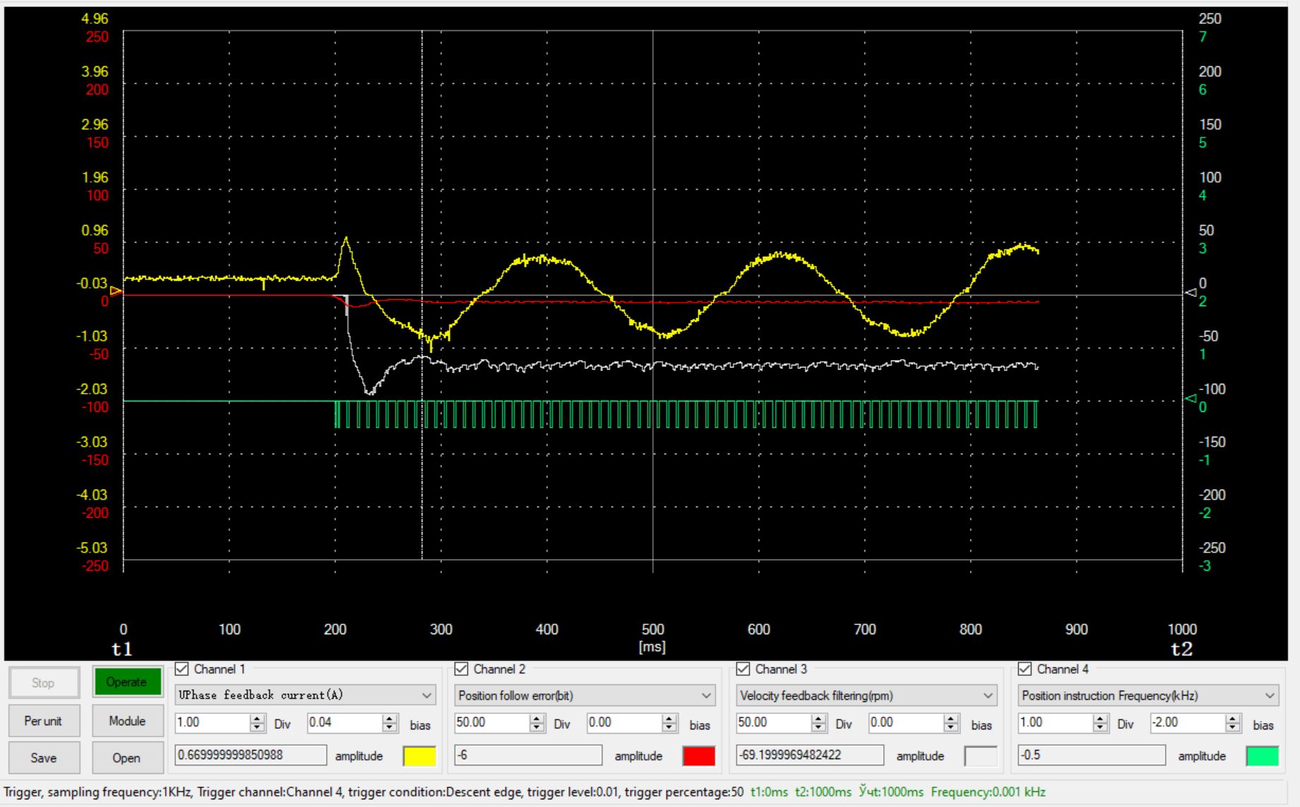

Реально только параметр P02-03 Коэффициент усиления feedforward регулятора скорости,
заводские настройки 30 - ошибка 17,
при значении 70 - ошибкка 6,
дальше пока не подбирал.
Некоторые параметры пробовал, но изменений не увидел.
Автоматическое регулирование P01_02_3_5мм_P02_03_70.jpg (3804 просмотра) <a class='original' href='./download/file.php?id=197066&sid=98815bfb5f0bac92c47bd6f1d642ef14&mode=view' target=_blank>Загрузить оригинал (219.59 КБ)</a>
