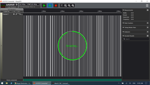

Есть возможность посмотреть осциллографом, что генерит Mach в качестве Step?

Я заставил мотор работать нормально и триггерить ошибку при превышении скорости. Я занизил количество степов до 3200(было 25600), он начал крутить нормально через мак и триггерить честную ошибку позиционирования, не похоже чтобы у него просто улучшились характеристики из-за большего микрошага, вообще не похоже что проблема механическая - момент у него и в случае медленного вращения и в случае стандартного соостветствует мотору, на глазок по крайней мере.
Первая теория - чип в контроллере мака не умеет генерировать степы так быстро и вместо того чтобы генерировать как умеет он падает в какой-то дебильный фолбек режим и генерирует их как-то странно а координаты считает нормально.
Сергей Саныч писал(а): ↑ Есть возможность посмотреть осциллографом, что генерит Mach в качестве Step?
Проверил эту теорию осциллоскопом, и не похоже чтобы были проблемы с тем как мак генерирует импульсы. И в рабочем состоянии:
still_works.png (8204 просмотра) <a class='original' href='./download/file.php?id=197731&sid=41f26c6f6989cd7a8a7c1e11ff9534f6&mode=view' target=_blank>Загрузить оригинал (302.84 КБ)</a>
и в состоянии когда уже начало тупить
broken.png (8204 просмотра) <a class='original' href='./download/file.php?id=197729&sid=41f26c6f6989cd7a8a7c1e11ff9534f6&mode=view' target=_blank>Загрузить оригинал (338.64 КБ)</a>
мак генерирует что-то визуально адекватное. Думаю что теория не валидна.

Re: HBS86H Hybrid Servo Drive Protuner
tsipa740 писал(а): ↑ мак генерирует что-то визуально адекватное.
я бы не сказал, что на обеих осциллограммах что-то визуально адекватное. Что это за толстые белые полосы? Пачки импульсов с высокой частотой? Кстати, через какой контроллер подключаете драйвер к компьютеру?
