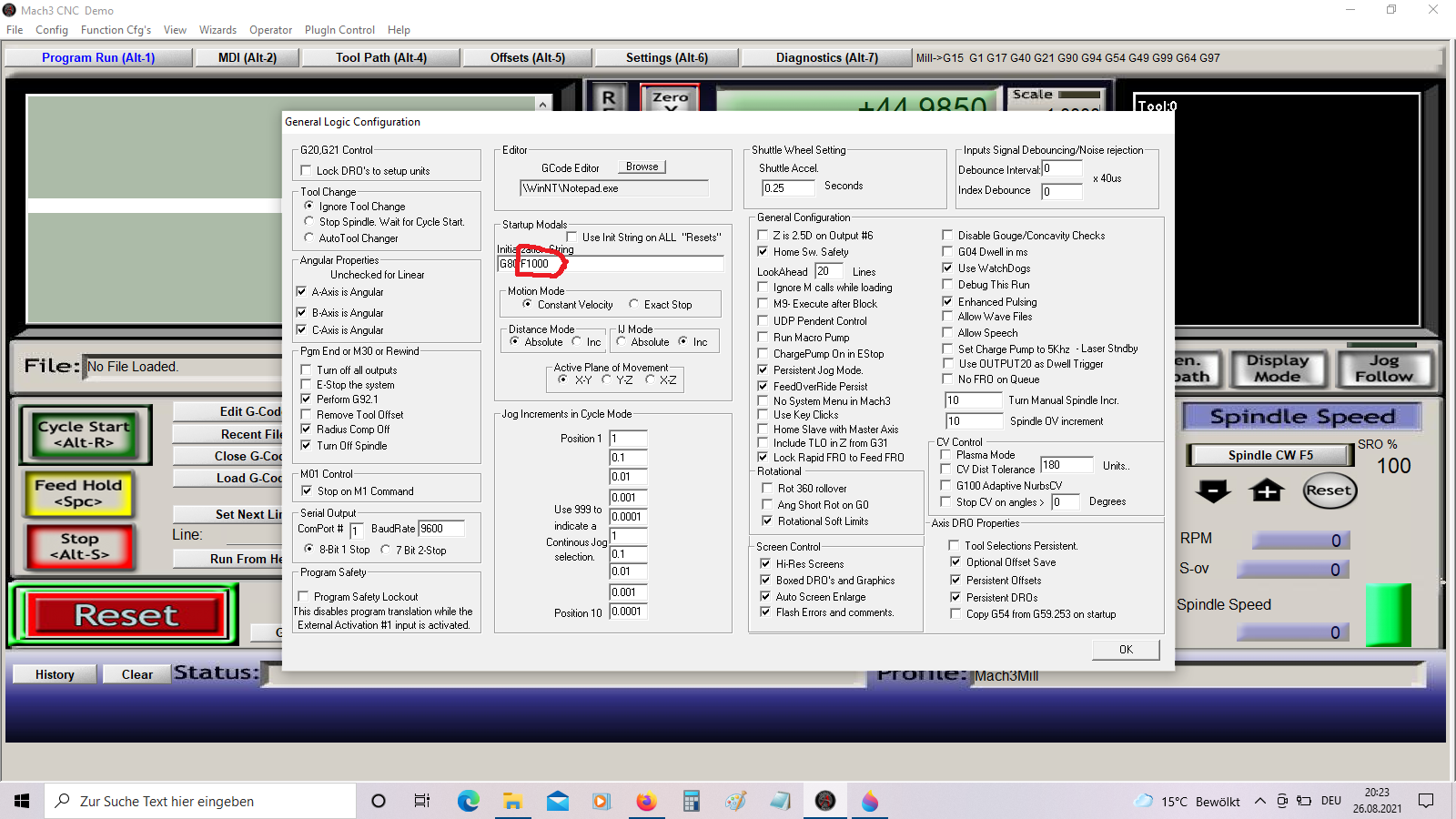

Kupfershcmidt
Сообщения: 1762
Репутация: 323
Re: Делитель шага на драйвере
Сообщение Kupfershcmidt »
Ribun писал(а): ↑ Но mach3 где то же хранит цифру 6..
Откровенно говоря никогда не доискивался причины этого. Не вижу смысла.

Kupfershcmidt
Сообщения: 1762
Репутация: 323
Поищи, попробуй в строке инициализации подачу прописать...
PS Я попробовал, работает.

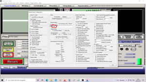

vitzin
Сообщения: 323
Репутация: 56
Настоящее имя: viktor vizin
Сообщение vitzin »
Ribun писал(а): ↑ значение F на вкладке MDI становится 6
Я тоже без понятия,откуда эти F6 и где они хронятса,
но если здесь прописать,чего желаеш,то и будет
