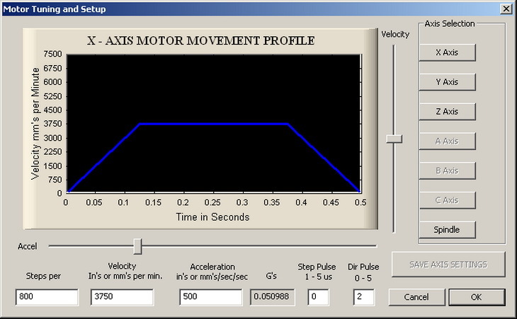

Vitzin, спасибо. Подключил. Всё работает. Остался вопрос подключения датчиков.... Изучаем... Если кто знает подскажите где в матче прописать импульсы на оборот винта. У меня винт 25мм шаг 10.

Ribun писал(а): ↑ Если кто знает подскажите где в матче прописать импульсы на оборот винта
Мне яндекс сообщил по большому секрету, и хотя я тоже из числа "странных людей", но отвечаю...
https://darxton.ru/wiki-article/raschet ... lya-mach3/
viewtopic.php?t=8023
motor_tuning&setup.jpg (11261 просмотр) <a class='original' href='./download/file.php?id=197566&sid=d4a16a18e8ecf03412f71dd376a1b1a8&mode=view' target=_blank>Загрузить оригинал (75.92 КБ)</a>
