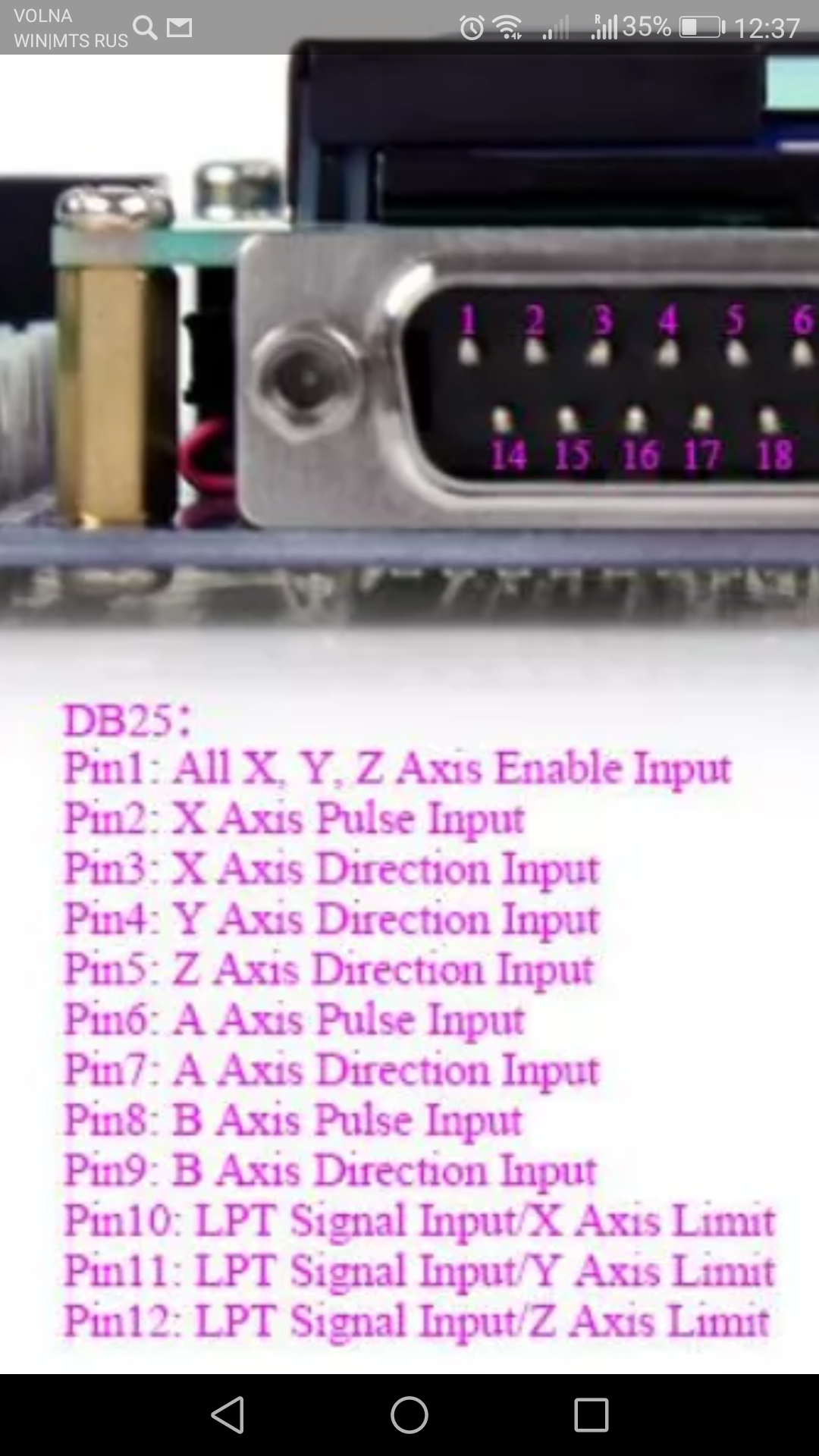

Screenshot_20210823-123739.png (11381 просмотр) <a class='original' href='./download/file.php?id=197562&sid=fa377b76602173613d08b55908467c48&mode=view' target=_blank>Загрузить оригинал (1.25 МБ)</a>
Ответ у вас вроде бы правильный, спасибо. Но мне как новичку не понятно.... В яндексе нашёл картинку... Там распиновка. У меня 4 провода. Куда их Припять учитывая то, что будет ещё ось? Если у вас достаточно знаний-скажите пожалуйста куда конкретно какой провод...

Р+ и Dir+ припаиваеш к любому пину с 2 по 9,это выхода на махе
Р- и Dir - припаиваеш к любому пину с 18 по 25,это масса

Р+ на 2. пин,Дир+ на 3. пин,ну Р- и дир- можно на один припоять,на 18. пин
Ну а потом новый комп искать,наверное
