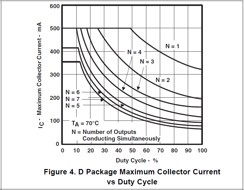

Плата RNRMotion Controller обеспечивает 4 опто-изолированных выхода с
использованием ULN2003. Максимальный ток 60mA.
Подключение внешних устройств.
Схема для управления реле.
Найти электроклапан на 24в, который при этом был бы меньше 60мА у меня не получилось. Правильно ли я понимаю, что в этом случае мне остаётся найти обычное твердотельное реле на 24в и к нему вешать хоть электроклапан на 220в?

digiTALker писал(а): ↑ Плата RNRMotion Controller обеспечивает 4 опто-изолированных выхода с
60мА только если у ULN2003 все 7 выходов используются, а на данной плате подключены только 4ре, если их одновременно использовать то максимальный ток не должен превышать 120мА, если использовать только 1 выход, то ток не должен превышать примерно 330мА.
uln2003.gif (1569 просмотров) <a class='original' href='./download/file.php?id=197489&sid=2d8c254704fcf2231985875708530d0d&mode=view' target=_blank>Загрузить оригинал (36.5 КБ)</a>

Я недавно проверял электро пневмо клапан фесто. Катушка на 24 В. Сопротивление 300 Ом. Давление 8 БАР Начинает срабатывать при токе 30 мА, от 9 В. Уверенно (с характерным щелчком) от 15 В ток 50 мА. Отпускает при 6 ма. УЛНка должна потянуть.
