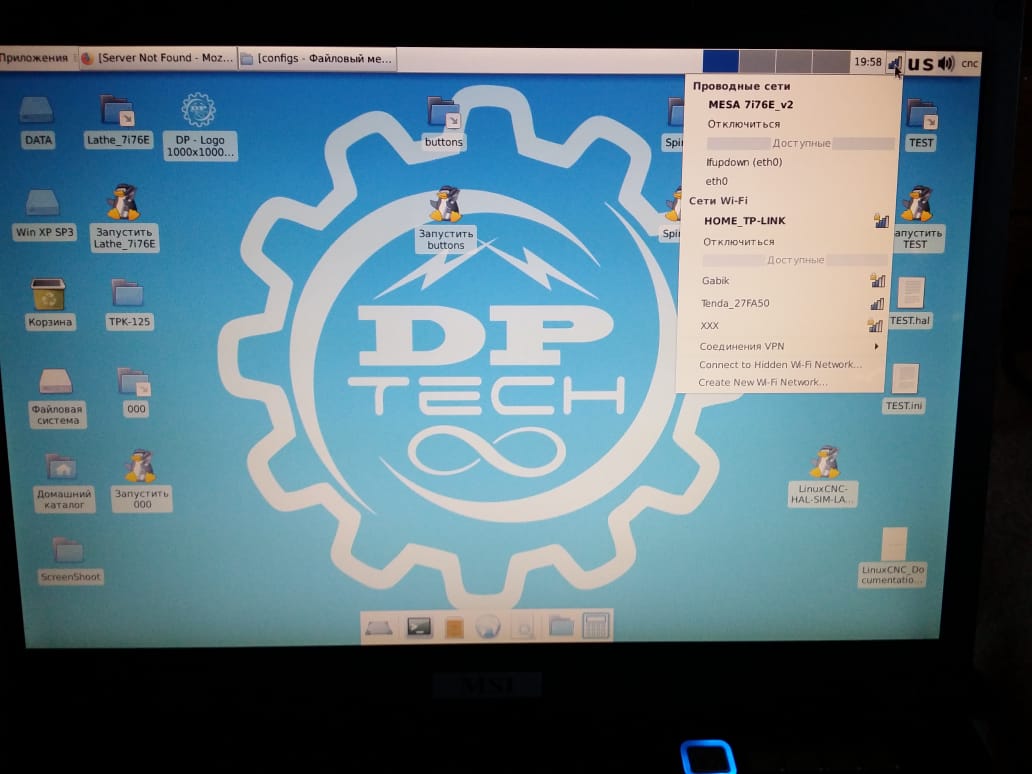

Попробуйте перезапустить линуксцнц, при экспериментах с токарной версией эта ошибка вылезала несколько раз.
Re: Токарный 1К62 переделанный под ЧПУ!
Рамиль Сафиуллин писал(а): ↑ exited without becoming ready
Подключена по по сети и в менеджере отображается? (как я вам на вотсап присылал)
Пока этого не произойдет, он плату тупо не видит и в дебаге подобное сообщение выходит
WhatsApp Image 2021-08-11 at 20.00.11.jpeg (1783 просмотра) <a class='original' href='./download/file.php?id=197339&sid=5219fec52b2899210691d5f171e9013d&mode=view' target=_blank>Загрузить оригинал (71.03 КБ)</a>

Рамиль Сафиуллин писал(а): ↑14 авг 2021, 09:10 Ошибка уменьшается на 2 строчки
Debug file information:
Note: Using POSIX realtime
hm2_eth: rtapi_app_main: Resource temporarily unavailable (-11)
./mesa1.hal:9: waitpid failed /usr/bin/rtapi_app hm2_eth
./mesa1.hal:9: /usr/bin/rtapi_app exited without becoming ready
./mesa1.hal:9: insmod for hm2_eth failed, returned -1
5846
Stopping realtime threads
Unloading hal components
https://www.forum.linuxcnc.org/38-gener ... help#82400
попробуй в этот раз запустить без консоли. Там будет немного не такая инфа в тексте, и вобщем на оф.форуме пишут что присутствует вай-фай карта, которая типа мешает запуску.
покажи
ip a

xenon-alien писал(а): ↑ одключена по по сети и в менеджере отображается? (как я вам на вотсап присылал)
да! спасибо! все присутствует теперь, и пингуется
ex71 писал(а): ↑ https://www.forum.linuxcnc.org/38-gener ... help#82400
покажи
ip a
как раз это читал тоже, но оказывается как писал выше
D.L. писал(а): ↑ D.L. » Сегодня, 09:35
после того как степген на 4 поменял, нужно было карту попробовать воткнуть обратно (а я за домашим компом сижу, то карту втыкаю, то кабель от инета, вот и путаница),
вообщем все заработало без ошибок!
теперь уже можно драйвера и энкодер втыкать.

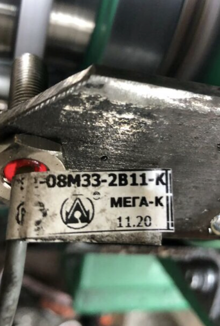

У меня на энкодере датчики на 24 вольта, возник вопрос, туда где энкодер подсоединяется возможно ли их подключать, либо же нужно до 5 вольт как то снижать?
Все чему ты научился и можешь применить - это плоды твоего «терпения».

Рамиль Сафиуллин писал(а): ↑18 авг 2021, 09:16 У меня на энкодере датчики на 24 вольта, возник вопрос, туда где энкодер подсоединяется возможно ли их подключать, либо же нужно до 5 вольт как то снижать?
На шпинделе, у тебя вроде самопальный энкодер? или я что то путаю?
Рамиль Сафиуллин
Сообщения: 376
Зарегистрирован: 29 дек 2020, 10:52
Репутация: 7
Настоящее имя: Рамиль Сафиулин
Откуда: Татарстан
Сообщение Рамиль Сафиуллин »
Да,сами делали

Там индуктивные датчики, я сам не делал,, заменить не смогу, а тот кто делал, никак не могу его вызвать… все время занят и не приходит. Просто если это критично,то возможно какой то понижающее устройство есть? Купил и все.

на датчики посмотри, они обычно от 6 до 30 в питание и на плату смотри, прокатит ли для нее 6в

Рамиль Сафиуллин писал(а): ↑ Там индуктивные датчики,
Сделай фото, у меня на индуктивных не прокатило!

Вот Такие

Фото, узла датчиков, как установлены, на что срабатывают....)
Или стоит 1 датчик?

tokarka63 писал(а): ↑18 авг 2021, 15:41 Фото, узла датчиков, как установлены, на что срабатывают....)
Или стоит 1 датчик?
у него аналог дпкв

Рамиль Сафиуллин писал(а): ↑ У меня на энкодере датчики на 24 вольта, возник вопрос, туда где энкодер подсоединяется возможно ли их подключать
Почему нет?
Рамиль Сафиуллин писал(а): ↑ либо же нужно до 5 вольт как то снижать?
это кто придумал?

Вот это я и хотел выяснить правильно ли я поня, либо же нет, то есть 24 Вольта можно воткнуть верно? По Ограничениям по 5 вольтам нет в мануале ничего?
Вот из мануала
ENCODER INTERFACE
The 7I96 provides a one channel encoder interface with index. This is intended as
a spindle encoder but can be used for other purposes. The encoder input can be
programmed for differential or single ended encoders. The encoder interface also provides
short circuit protected 5V power to the encoder. When used with single ended encoders,
the ENCA+, ENCB+ and IDX+ signals are wired to the encoder and the ENCA-,ENCB-,
and IDX- terminals are left unconnected.

У меня энкодер, да и все датчики запитаны от 24в. Подключено все напрямую, без всяких понижателей.
