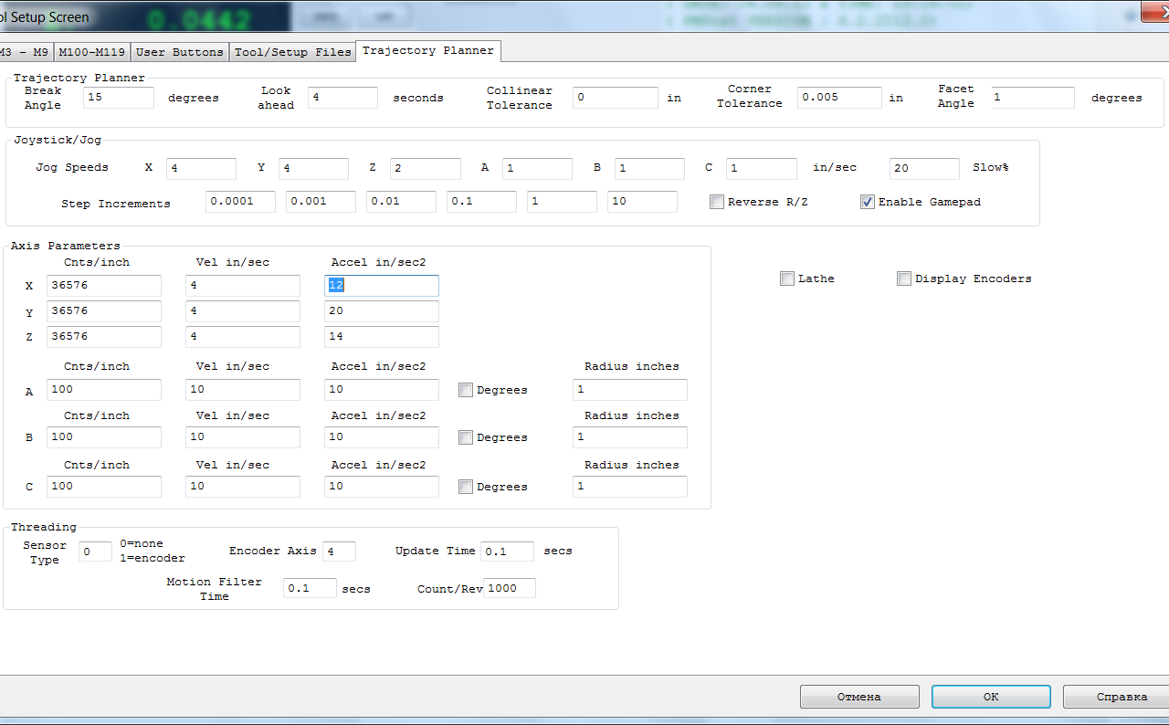

Много думал - почему у меня KFlop поддтормаживает на маленьких криволинейных участках траектории, там где радиус кривизны менее 0,5 мм...
(речь про дуговые сегменты, которые не параллельны базовым плоскостям и которые не получается сохранить дуговыми сегментами)
Сегодня додумался!
Причина была в том, что постпроцессор сохранял в УП с недостаточной точностью (4 знака после запятой), и получается, что маленькие дуги разбиваются на прямолинейные участки слишком грубо и между маленькими прямолинейными отрезками получается слишком большой угол,
и система останавливается в вершинах, воспринимая это, как изломы траектории.
Увеличил количество знаков после запятой и все стало быстро и плавно :D
P.S. Я уж думал, что килофлоп тоже не идеален и имеет какие-то ограничения или ошибки в планировщике... уже расстроился. :cry:
Уже думал, что все-таки придется покупать более дорогую систему управления...
А оказалось - сам дурак. :wtf: :hehehe:

Сколько знаков поставил?
Re: Что за зверь Kflop?
ukr-sasha писал(а):О, СПАСИБО!!!
Ну, мне кажется достаточно было бы и 4, но я поставил 5.
При этом, конечно, и траектория должна быть рассчитана с достаточной точностью, а не просто цифры добавлены.
Я еще обнулил в настройках планировщика линеаризацию (не уверен, что это стоило делать, но я побоялся, что она может создать обратный эффект),
а пороговый угол у меня - 15°
Безымянный2.png (11241 просмотр) <a class='original' href='./download/file.php?id=18333&sid=2476bbd80307266c3eb122bf04d49ae0&mode=view' target=_blank>Загрузить оригинал (90.54 КБ)</a>
Получается, что для KMotionCNC пофигу, как сохранена траектория - дугами, или линейными отрезками, он способен двигаться по ней одинаково хорошо.

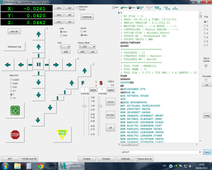

P.S.
Я еще увеличил масштаб в Windows, и теперь на мониторе 1280 x 1024 точек интерфейс программы выглядит довольно аккуратно!
Безымянный.png (11241 просмотр) <a class='original' href='./download/file.php?id=18332&sid=2476bbd80307266c3eb122bf04d49ae0&mode=view' target=_blank>Загрузить оригинал (224.01 КБ)</a>

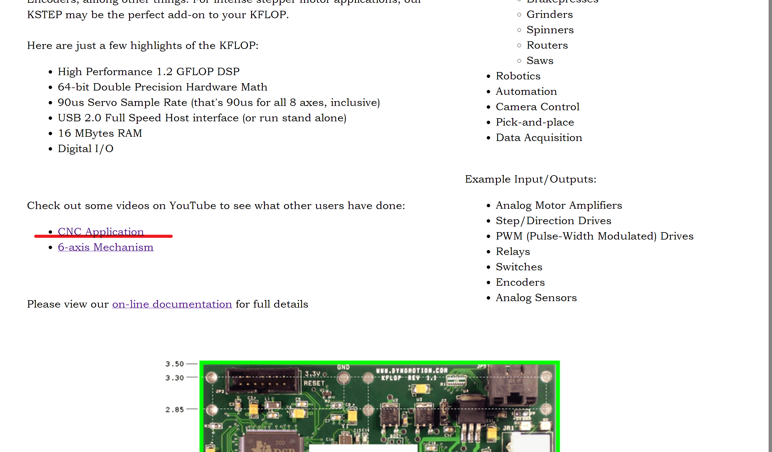

Ааа, приколюха!
Том на своем сайте видео моего станка выложил, как пример работы килофлопа: http://www.dynomotion.com/KFLOP.html
Untitled-1.png (11070 просмотров) <a class='original' href='./download/file.php?id=18992&sid=2476bbd80307266c3eb122bf04d49ae0&mode=view' target=_blank>Загрузить оригинал (195.48 КБ)</a>
