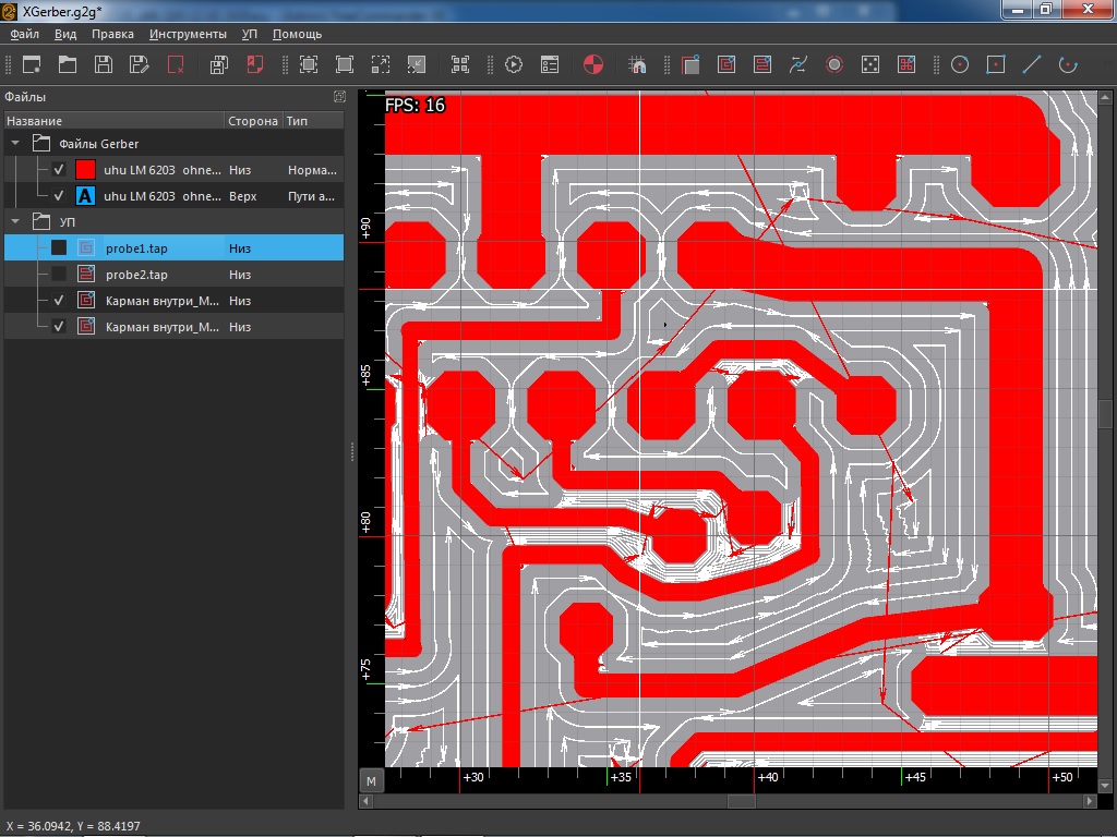

Добрался и я до программы.
есть плата,рабочая,четыре штуки уже работают,но долго очень их делать,по программе час,
в жизне два получается.
Всё делается гравером 0,3мм и 0.5мм.
Подумал,если я дорожки раза три объеду,ну и остальное кукурзой милиметровко сделаю,будет быстрее,
да ни тут то было,в два раза дольше получается.
Может я что то не правильно делаю?

vitzin писал(а): Подумал,если я дорожки раза три объеду,ну и остальное кукурзой милиметровко сделаю,будет быстрее,
Я всегда всё земляной медью заливаю для уменьшения машиновремени.
можно всё 1мм прогнать, а остатки в режиме Вороного порезать.
А так у вас подачи маловаты, какие у вас обороты шпинделя?
Снимок.PNG (3087 просмотров) <a class='original' href='./download/file.php?id=197044&sid=3c3807992e853b1ffe4e1bc583b1b28c&mode=view' target=_blank>Загрузить оригинал (149.24 КБ)</a>
У вас на мелких диаметрах инструмента времени вагон набегает.

Обороты шпиндел всего 16 тысячь,маловато,ну что есть,
а подача такая,ну не знаю,пробовал и 500 мм/мин,но гравер не очень долго держит,
может тут тексталит(Германия)немножко тверже.
Первую плату делал,только дарожки прогнал,потом замучися короткое искать,
два L6203 спалил,плюнул,думаю,пусть она час дольше на фрезерном полежыт,чем
я потом два дня убью,на поиски,где ж каратит,да и L6203 на помойке не валяютсa
Для оптимизации времени при одних и тех же подачах дорожки от фрез должны по минимуму пересекаться. Для этого в Меню Карман есть возможность использовать до 4-фрез разного диаметра, дорожки фрезеровки которых будут пересекаться по минимуму.
В Вашем примере берем 2 фрезы
probe3 - копия.jpg (3063 просмотра) <a class='original' href='./download/file.php?id=197055&sid=3c3807992e853b1ffe4e1bc583b1b28c&mode=view' target=_blank>Загрузить оригинал (169.55 КБ)</a>
Сравните фрезерование у Вас
probe4 - копия.jpg (3063 просмотра) <a class='original' href='./download/file.php?id=197056&sid=3c3807992e853b1ffe4e1bc583b1b28c&mode=view' target=_blank>Загрузить оригинал (251.5 КБ)</a>
и новый вариант
probe5 - копия.jpg (3063 просмотра) <a class='original' href='./download/file.php?id=197057&sid=3c3807992e853b1ffe4e1bc583b1b28c&mode=view' target=_blank>Загрузить оригинал (234.57 КБ)</a>
