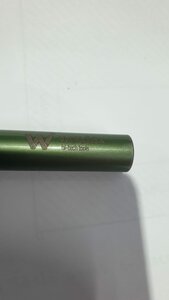

Доброго времени суток!
Работал по дереву бед не знал) Лдсп побороть не получается...
Пробовал компрессионки, хватает совсем не на долго... Покупал китайский алмаз, хватило листов на 6.
Вот купил новую фрезу, вроде на вид качественная. Раскроил 3 листа и привет.. Кромка выкрашивается, на фото видно.
WhatsApp Image 2021-07-31 at 19.47.13 (1).jpeg (21485 просмотров) <a class='original' href='./download/file.php?id=197037&sid=b3e019cffa97b57edb9afdd72873de44&mode=view' target=_blank>Загрузить оригинал (30.13 КБ)</a>
WhatsApp Image 2021-07-31 at 19.47.13.jpeg (21485 просмотров) <a class='original' href='./download/file.php?id=197038&sid=b3e019cffa97b57edb9afdd72873de44&mode=view' target=_blank>Загрузить оригинал (27.43 КБ)</a>
Продавец при мне звонил другому покупателю, тот говорит листов на 30-35 хватает.
Режимы 4000-4500 мм/мин. 18000 об./мин.
Плавное заглубление 15 градусов, первый проход 13 мм, второй 3.
Станок росфрезер на гибридных сервах.
Шпиндель 3 с копейками кВт. GDZ китайский. биение сотка-две присутствует...
Продавец говорит, что проблема в нем и цангах ER20.
Подскажите куда копать, шпиндель менять или в чем то еще проблема. Такое ощущение, что фрезы ходят все меньше и меньше.. Удовольствие дорогое, сил на эксперименты нет уже)

Какой диаметр и скорость вращения?
Я подачу раза в два поднял бы.
В ЛДСП что толко не встречается. Попадались камни, гайки... Песок, как я понял, одна из составлюющих...

Лодочник писал(а): ↑31 июл 2021, 18:12 Какой диаметр и скорость вращения?
Обороты 18000, диаметр 12ка.
Ну если подачу поднимать, то на зуб уже съем большой идет. Сам производитель заявляет до 15 метров подачу, но там одна подача на все диаметры, а они там и до 20.
У кого узнавали про 30 листов то же на подаче 4500 мм/мин работает.
А если не алмазом, то как кроить можно? может производитель есть какой?

Для двенашки обороты 12000~15000 и подача 8м/мин~12м/мин. Попробуй на севшей фрезе.
