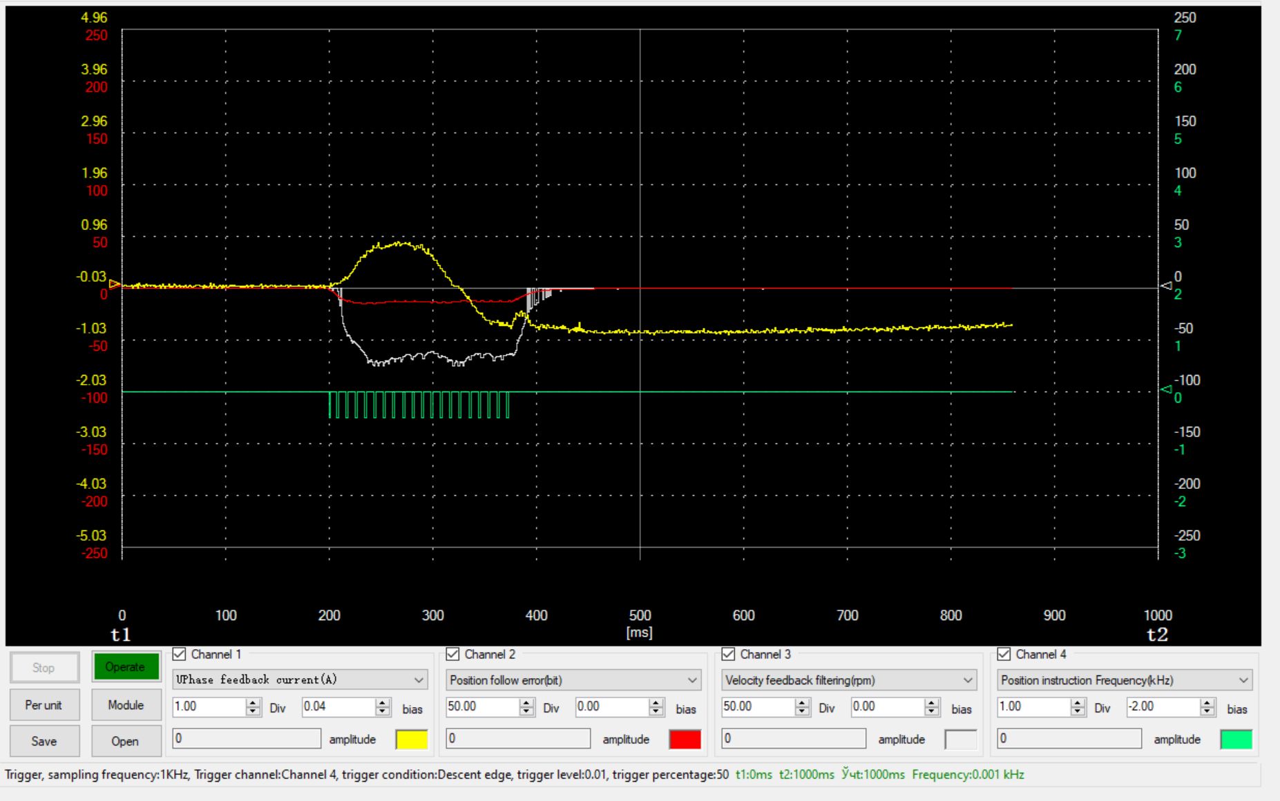

Попробовал запустить мотор (Вектороник А3, ось х, т.е. весь портал двигает).
Все параметры мотора заводские, кроме основных - режим , позиционирования, шагов на оборот 800, входы.
Двигаю портал на 1 мм.
Далее три режима автоматической регулировки. И мне кажется, что регулируют с заводскими настройками плохо.
Может быть 3 вариант более-менее приемлемый и попробую его помучить.

Ferror в каких битах считается? Энкодер же на 1000 отсчетов, что считать за бит, если один фронт, то их 4000. В таком случае третий вариант не идеален конечно, но вполне неплох.

Если логика правильная?
шаг винта 5 мм.
на оборот 4 000 импульсов, 1 импульс один бит.
Каждый бит - 0,09 градуса.
ошибка в осциллографе - 17 бит (это максимальная), а средняя - 14 бит.
Тогда получиться в линейном перемещении ошибка - 0,021 мм (макс), и и 0.017 мм. (мин)
Вот проезд 5 мм.(не полная осциллограмма)
Автоматическое регулирование P01_02_3_5мм.jpg (3823 просмотра) <a class='original' href='./download/file.php?id=197050&sid=2c226abcb62047b7997e7dfa86ed29ca&mode=view' target=_blank>Загрузить оригинал (219.67 КБ)</a>

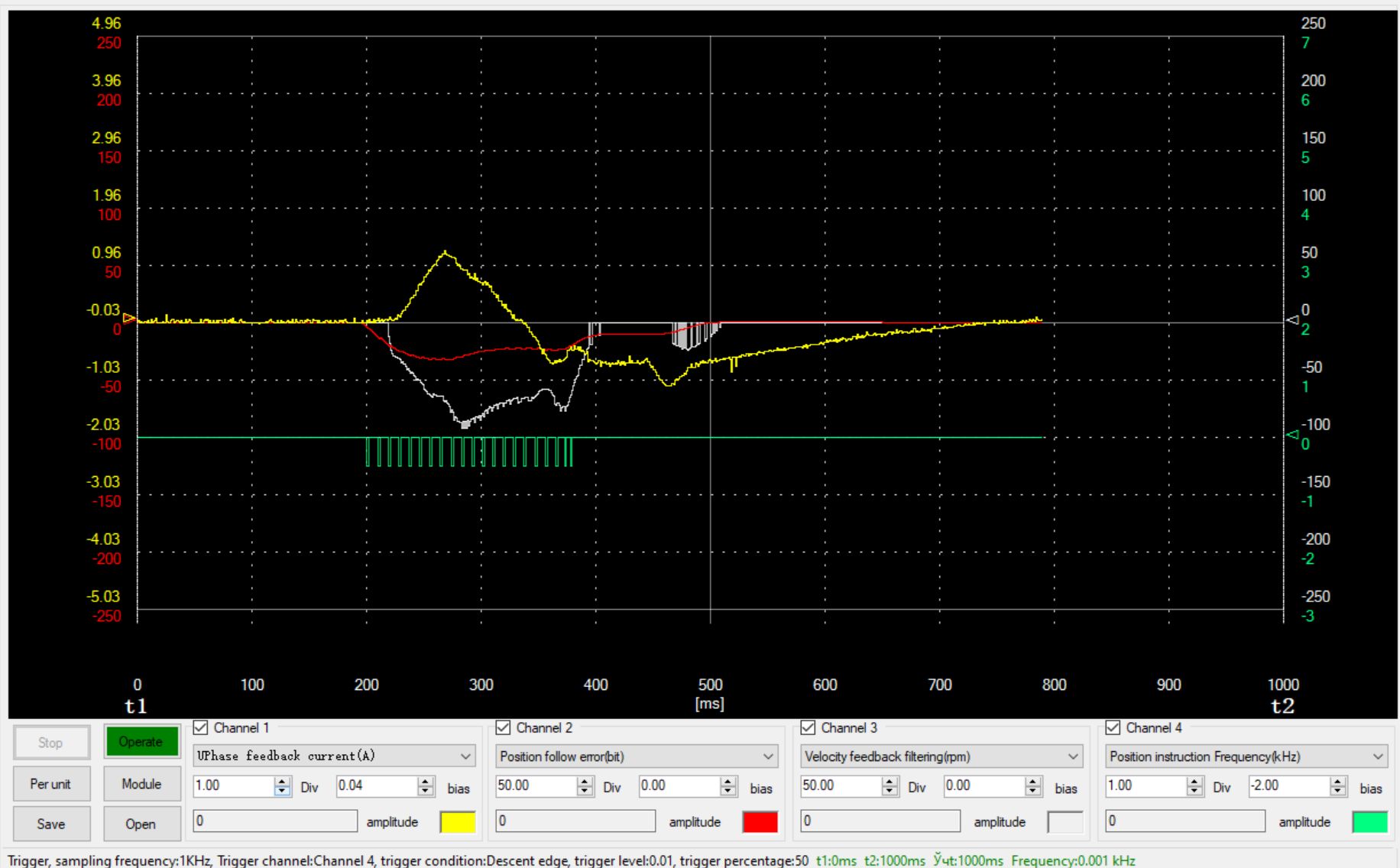

Ну в общем все опыты в файле xls с осциллограммами https://disk.yandex.ru/d/bgJj4qxY0qStJQ
Реально только параметр P02-03 Коэффициент усиления feedforward регулятора скорости,
заводские настройки 30 - ошибка 17,
при значении 70 - ошибкка 6,
дальше пока не подбирал.
Некоторые параметры пробовал, но изменений не увидел.
Автоматическое регулирование P01_02_3_5мм_P02_03_70.jpg (3803 просмотра) <a class='original' href='./download/file.php?id=197066&sid=2c226abcb62047b7997e7dfa86ed29ca&mode=view' target=_blank>Загрузить оригинал (219.59 КБ)</a>
