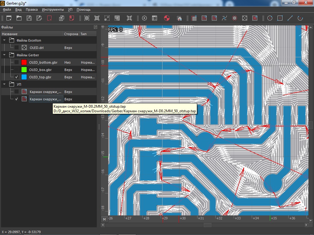

Короче, для одной и той же ПП (Карман до заполнения) новая версия со 100 % отступом - время работы фрезы 2 часа 23 мин,
100_otstup - копия.jpg (2219 просмотров) <a class='original' href='./download/file.php?id=196979&sid=eb534b746fc915fc718d0663bb9cc84e&mode=view' target=_blank>Загрузить оригинал (197.79 КБ)</a>
а с 50% отступом (как прежде) - время работы 3 часа 47 минут...!!!!!

kfmut писал(а): Так не очень корректно сравнивать
Куда корректнее? Одна и та же ПП, Одна и та же фреза, подачи, высоты, скорости. Разница только в отступе, то есть уменьшается площадь повторного фрезерования фрезой поверхности ПП, отсюда и выигрыш по времени (нет нарушения закона сохранения).
Качество одинаковое по картинке - не увидел появления не прорезов для случая 100% отступа по сравнению с отступом 50% - а время разное...
Отступ_100 - копия.jpg (2207 просмотров) <a class='original' href='./download/file.php?id=196982&sid=eb534b746fc915fc718d0663bb9cc84e&mode=view' target=_blank>Загрузить оригинал (265.81 КБ)</a>
Отступ_50 - копия.jpg (2207 просмотров) <a class='original' href='./download/file.php?id=196983&sid=eb534b746fc915fc718d0663bb9cc84e&mode=view' target=_blank>Загрузить оригинал (280.79 КБ)</a>

YuryV писал(а): Куда корректнее?
Хм-м, может я какую-то не ту версию скачал? Или дело в отступе самом, я 70% ставил...
Screen-2021-07-29_12-29-35.png (2206 просмотров) <a class='original' href='./download/file.php?id=196984&sid=eb534b746fc915fc718d0663bb9cc84e&mode=view' target=_blank>Загрузить оригинал (44.54 КБ)</a>
Screen-2021-07-29_12-33-03.png (2206 просмотров) <a class='original' href='./download/file.php?id=196985&sid=eb534b746fc915fc718d0663bb9cc84e&mode=view' target=_blank>Загрузить оригинал (45.61 КБ)</a>

Ну, не знаю, пока статистики мало: Вы и я...
Попробовал в том же проекте 90% и 70% отступ - не прорезов не увидел, может, что с визуализацией разное...
Отступ_90 - копия.jpg (2202 просмотра) <a class='original' href='./download/file.php?id=196986&sid=eb534b746fc915fc718d0663bb9cc84e&mode=view' target=_blank>Загрузить оригинал (243.68 КБ)</a>
Отступ_70 - копия.jpg (2202 просмотра) <a class='original' href='./download/file.php?id=196987&sid=eb534b746fc915fc718d0663bb9cc84e&mode=view' target=_blank>Загрузить оригинал (258.38 КБ)</a>
Возможно, дело в диаметре фрезы, у меня концевая 0.2 мм.

YuryV писал(а): что с визуализацией разное...
Действительно, похоже, что что-то с визуализацией, в случае если одна фреза использована или две в кармане картинка разная(пропуск между двумя падами), путь фрезы при этом вроде как одинаковый :thinking:
Screen-2021-07-29_13-30-52.png (2193 просмотра) <a class='original' href='./download/file.php?id=196989&sid=eb534b746fc915fc718d0663bb9cc84e&mode=view' target=_blank>Загрузить оригинал (69.88 КБ)</a>
Screen-2021-07-29_13-32-00.png (2193 просмотра) <a class='original' href='./download/file.php?id=196990&sid=eb534b746fc915fc718d0663bb9cc84e&mode=view' target=_blank>Загрузить оригинал (57.34 КБ)</a>
ЗЫ линейка, кстати, подтверждает, что расстояние между соседними проходами больше диаметра фрезы

Не прорезы появились при работе 2 фрезами (думаю, X-Ray починит скоро):
Фреза_0.4мм_50_отступ - копия.jpg (2189 просмотров) <a class='original' href='./download/file.php?id=196992&sid=eb534b746fc915fc718d0663bb9cc84e&mode=view' target=_blank>Загрузить оригинал (190.16 КБ)</a>
Фреза_0.2мм_отступ_70 - копия.jpg (2189 просмотров) <a class='original' href='./download/file.php?id=196993&sid=eb534b746fc915fc718d0663bb9cc84e&mode=view' target=_blank>Загрузить оригинал (199.82 КБ)</a>
Тот же участок одной фрезой с отступом 70%
Одна_фреза_отступ_70 - копия.jpg (2187 просмотров) <a class='original' href='./download/file.php?id=196994&sid=eb534b746fc915fc718d0663bb9cc84e&mode=view' target=_blank>Загрузить оригинал (213.94 КБ)</a>
