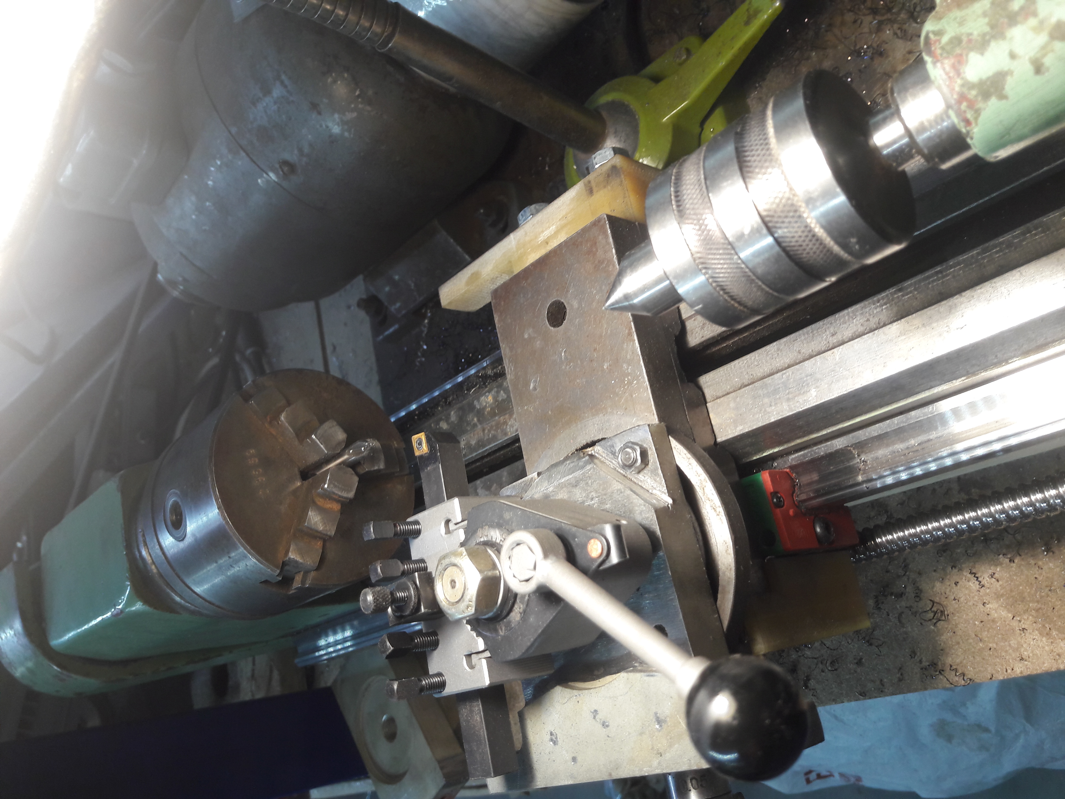

В продолжение темы , резцедержка ни разу не больше чем нужна для этого станочка ,на сколько крепкая посмотрим .Пока один винт сломался ,может перекал ,не сильно тянул штатным ключом . Работать удобно . Для поворота на оси кассету приходится снимать .Станок сталь режет ,болт из которого делал ось не пластилиновый ,стружка тонкая синяя ниточка (не порвать) ! Отрезным шпильку строительную 12 мм отрезал без проблем ,но вибрация зубодробильная была .Платформу для мультификса "заболгарил" из 20 мм стали там как раз была проточка до толщины 16 мм что и требовалось ,за то проушины есть для подвеса шаговика ,думаю выдержат .Едем дальше .
болт для оси (4673 просмотра) <a class='original' href='./download/file.php?id=196999&sid=f63f1ad026125df250146750d2590967&mode=view' target=_blank>Загрузить оригинал (3.82 МБ)</a>
болт для оси
проточил (4673 просмотра) <a class='original' href='./download/file.php?id=197000&sid=f63f1ad026125df250146750d2590967&mode=view' target=_blank>Загрузить оригинал (4.01 МБ)</a>
проточил
центруется с запасом (4673 просмотра) <a class='original' href='./download/file.php?id=197001&sid=f63f1ad026125df250146750d2590967&mode=view' target=_blank>Загрузить оригинал (3.3 МБ)</a>
максимально вперёд ,наверное и не надо больше ? (4673 просмотра) <a class='original' href='./download/file.php?id=197002&sid=f63f1ad026125df250146750d2590967&mode=view' target=_blank>Загрузить оригинал (3.34 МБ)</a>
20210729_131320.jpg (4673 просмотра) <a class='original' href='./download/file.php?id=197003&sid=f63f1ad026125df250146750d2590967&mode=view' target=_blank>Загрузить оригинал (3.44 МБ)</a>
20210729_143211.jpg (4673 просмотра) <a class='original' href='./download/file.php?id=197004&sid=f63f1ad026125df250146750d2590967&mode=view' target=_blank>Загрузить оригинал (3.83 МБ)</a>
20210729_132203.jpg (4673 просмотра) <a class='original' href='./download/file.php?id=197005&sid=f63f1ad026125df250146750d2590967&mode=view' target=_blank>Загрузить оригинал (2.96 МБ)</a>
винт не сдюжил (4673 просмотра) <a class='original' href='./download/file.php?id=197007&sid=f63f1ad026125df250146750d2590967&mode=view' target=_blank>Загрузить оригинал (3.68 МБ)</a>
винт не сдюжил
