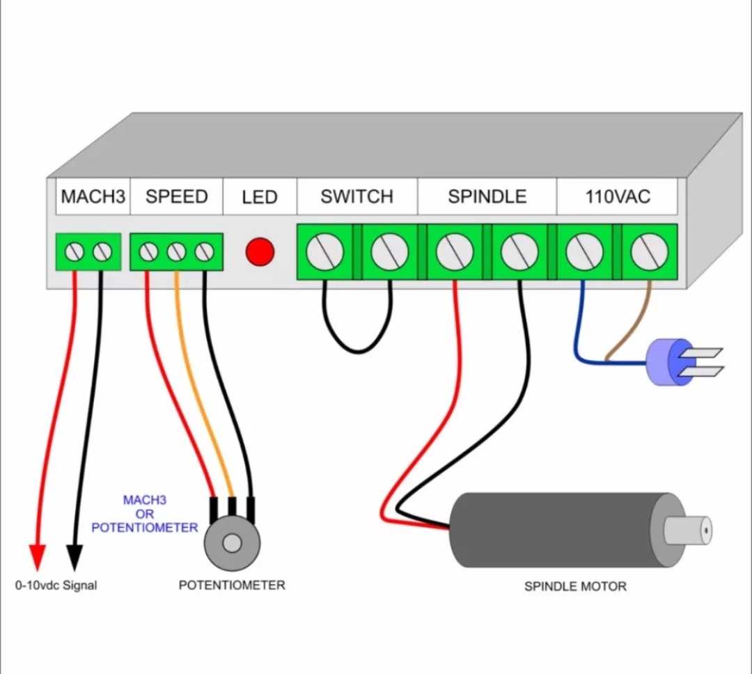

Добрый день Михаил а можно к вашей плате подключить коллекторный шпиндель?
Re: StepMaster ver 2.5
Обороты регулировать не получится. А подключить можно. Через реле на плате.
Crimso13
Сообщения: 12
Зарегистрирован: 05 мар 2021, 06:47
Сообщение Crimso13 »
А что нужно чтобы обороты регулировать? У меня есть такой БП а какие входы должны быть на плате?
IMG_20210612_142143.jpg (2443 просмотра) <a class='original' href='./download/file.php?id=196022&sid=bcaea42b519187f22b2a4a9f9af9130e&mode=view' target=_blank>Загрузить оригинал (130.81 КБ)</a>
Crimso13 писал(а): ↑ У меня есть такой БП
Если такой, то, наверное, можно и обороты регулировать.
Есть опасения на счет проблем с помехами,.. но тут проще попробовать, чем гадать.
