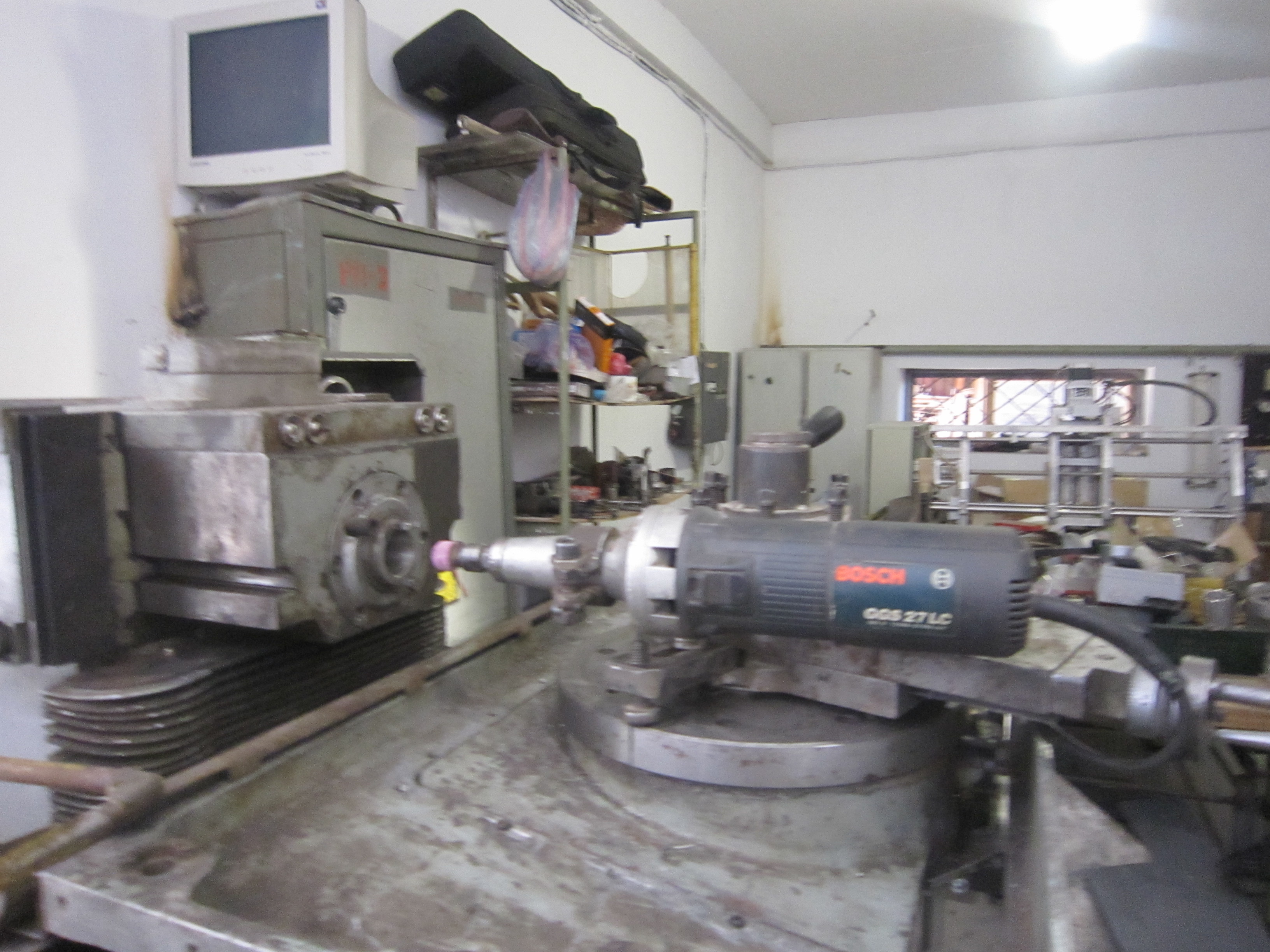

шлифовка конуса
IMG_3141.JPG (6301 просмотр) <a class='original' href='./download/file.php?id=138403&sid=c4262194d60de0f7a679003d5a3f2726&mode=view' target=_blank>Загрузить оригинал (1.2 МБ)</a>
IMG_3142.JPG (6301 просмотр) <a class='original' href='./download/file.php?id=138404&sid=c4262194d60de0f7a679003d5a3f2726&mode=view' target=_blank>Загрузить оригинал (1.75 МБ)</a>
IMG_3143.JPG (6301 просмотр) <a class='original' href='./download/file.php?id=138405&sid=c4262194d60de0f7a679003d5a3f2726&mode=view' target=_blank>Загрузить оригинал (1.82 МБ)</a>
IMG_3144.JPG (6301 просмотр) <a class='original' href='./download/file.php?id=138406&sid=c4262194d60de0f7a679003d5a3f2726&mode=view' target=_blank>Загрузить оригинал (1.74 МБ)</a>
