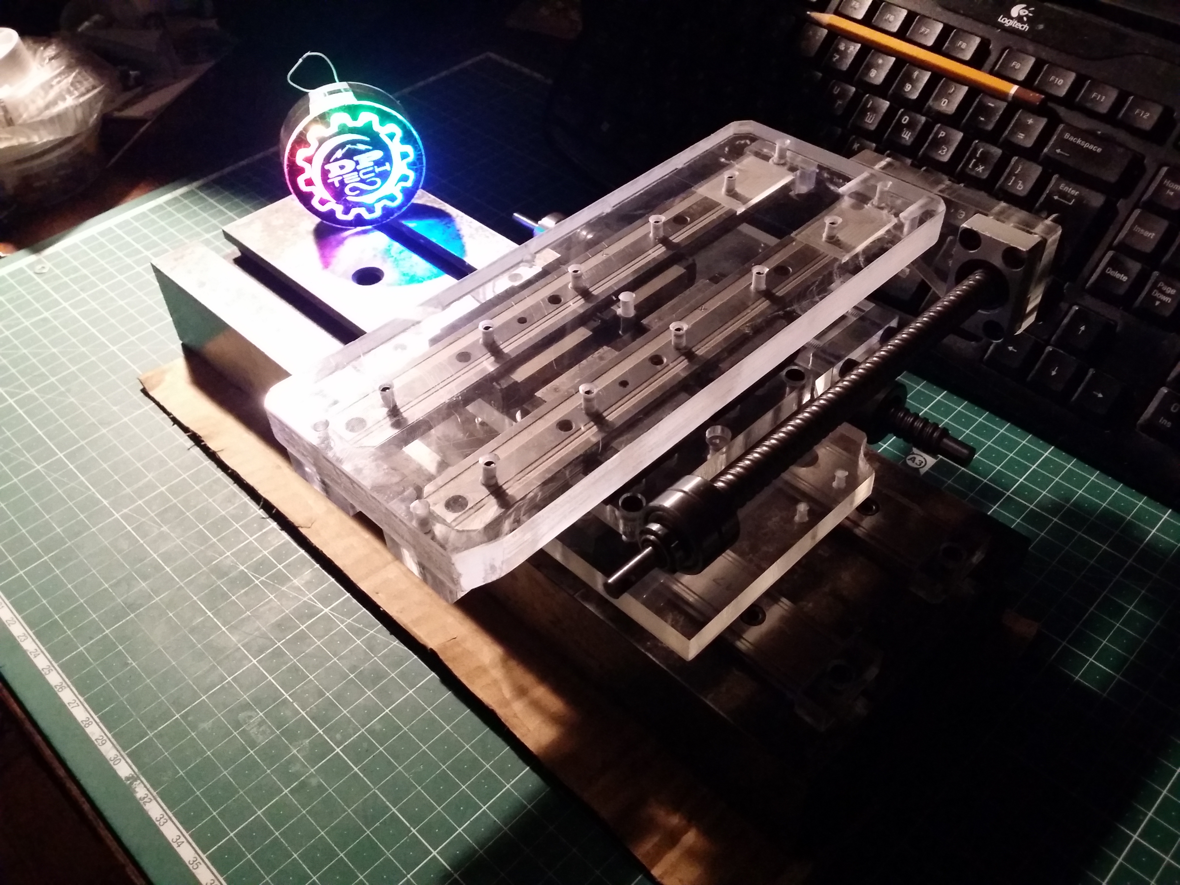

Дамы и господа! Всем доброго вечера!
Выходные прошли продуктивно и не без приключений.
Позвольте вам представить текущий этап зборки.
В суботу одну ось подсобрал, в воскресение вторую.
Ну и познакомился с новым видом стружки "центробежная".
Оргстекло, с которым привык работать, режимы давно подобрал.
Но на плиту Х пришлось воспользоваться материалом другого характера - акрил, или подобное.
Какие подачи и обороты не давал результат один. Может фреза уже затупилась.
С трудом пополам наметил отверстия и прошелся по контуру. (контур разбили на 7 файлов, что бы чистить фрезу)
А потому всё из пластика, так как и обработать особо не на чём и зубы лечу.
Позже закажу заготовки с Д16Т.
То что потратил на зубы уже бы до собирал бы "Франкенштейна" из УСП и ПП.
И пока займы не по отдаю придется чуток экономить и делать с того что есть в наличии.

20210801_014832.jpg (3148 просмотров) <a class='original' href='./download/file.php?id=197045&sid=ac841739bef6e2a667c14f3b10940fd2&mode=view' target=_blank>Загрузить оригинал (4.14 МБ)</a>
На этих выходных тоже потрудился.
Короткое ускоренное в 2х видео в инстаграм, кому интересно.
Не без косяков, но как буду уже с алюминия плиты делать, всё исправлю.
