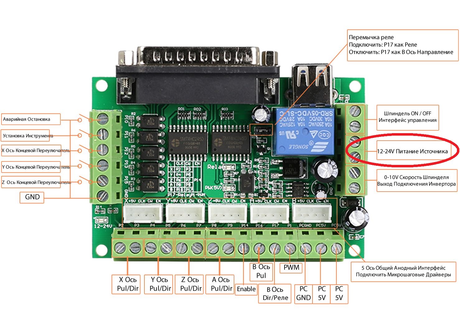

приветствую!
я совсем отчаялся раз решил написать сюда и дабы замотивировать в помощи отправлю 500 тому кто поможет с решением проблемы
к делу:
исходные данные: чпу станок под управлением mach 3, винда XP (только что поставленная и еще теплая), плата упраления классическая зеленая с алика (см. фото), подключение по классике (см. фото), настройки, вроде, тоже ок. раньше собирал уже станок с таким подключением и проблем не возникало, но тут я уже голову сломал и что только не пробовал.. разные виндовсы, 2 разные платы управления (зеленые), разные LPT, но все бесполезно.
проблема: двигатели вращаются рандомно. всегда четко работает только ось Y, но остальные могут крутиться в разнобой, либо не крутиться вообще. в зависимости от разных программ Mach3 могут при перемещении оси Z работать ось A, либо не работать ничего. либо работать ось A при перемещении по оси X, а кнопки перемещений "4+" и "4-" на панели управления перемещений по осям иногда вращают либо ту же "A", либо "X"... если есть какие - нибудь предложения, то накидайте вариантов, мне кажется я уже все испробовал..
и да.. в motor output выставление разных значений pin и dir не влияет (либо слабо влияет) на вращение двигателей. я, даже, пробовал везде двойки выставлять, но это ничего не дало. они как вращались в разнобой, так и вращаются.. драйвер тест проходит
спасибо, с уважением..

Rom327
Сообщения: 2760
Репутация: 437
Настоящее имя: Роман
Откуда: Подольск
Re: проблема с вращением осей при сборке или аттракцион невиданной щедрости
Сообщение Rom327 »
dimsummer писал(а): я совсем отчаялся раз решил написать сюда и дабы замотивировать в помощи отправлю 500 тому кто поможет с решением проблемы
Ты забыл подать питание 12-24в.
p.s. Эта плата питается от 2-х напряжений одновременно: +5в от USB и +12-24в от внешнего источника, чаще всего того, который питает драйвера.
kontroller-lpt.jpg (2212 просмотров) <a class='original' href='./download/file.php?id=196400&sid=1dd4de16754dcbc27b0e8f9c92df3ed8&mode=view' target=_blank>Загрузить оригинал (345.98 КБ)</a>

Похоже, у Вас не попадает на зелёную плату питание 5В от USB компьютера. Попробуйте этот кабель убрать, и подать 5В от другого источника прям на клеммы платы РС 5V и PC GND.
Отсутствие реакции платы на смену пинов для осей в Маче- вероятно это остатки взломанного Мача. Я тоже с этим сталкивался. Методом научного тыка выяснил какие пины на какую ось работают, так и подключился.
Rom327 писал(а): Эта плата питается от 2-х напряжений одновременно: +5в от USB и +12-24в от внешнего источника, чаще всего того, который питает драйвера.
Ошибочное утверждение! +12-24В подавать не обязательно! А если у меня драйвера питаются 36В, их тоже туда подавать, а?

Подключение 24v ничего не дало, только начала гореть еще один диод на плате. Красиво, конечно, но бесполезно

dimsummer писал(а): Подключение 24v ничего не дало, только начала гореть еще один диод на плате. Красиво, конечно, но бесполезно
Это видео не поможет в решении проблемы. В частности, поставить галочки LowDirActive и LowStepActive.

ставил галочки LowDirActive и LowStepActive как на видео и в других разных комбинациях. не влияет никак абсолютно

А что в BIOS материнки на LPT прописано?

вроде все правильно... Попробуй подключать драйверы шд к плате контроллера по-очереди. Либо попробуй windows переустановить с обязательным форматированием ЖД.

Вроде, пробовал, но это не помогает. Сейчас попробовал еще раз и результат тот же. Подключена ось Х, но управляется она нажатием кнопок оси Z. В итоге, я подключил физически провода оси Х в Z, Z в Х, У в у и А в X и все крутится как надо, но есть одно но... ось А не подчиняется оси Х через меню Slave axis, и вращается только нажатием кнопок в программе "4+" и "4-". Можно ее запараллелить с осью Х физически подключив двойные провода к плате? Это норм идея?

Да, можешь спараллелить сигналы step/dir
