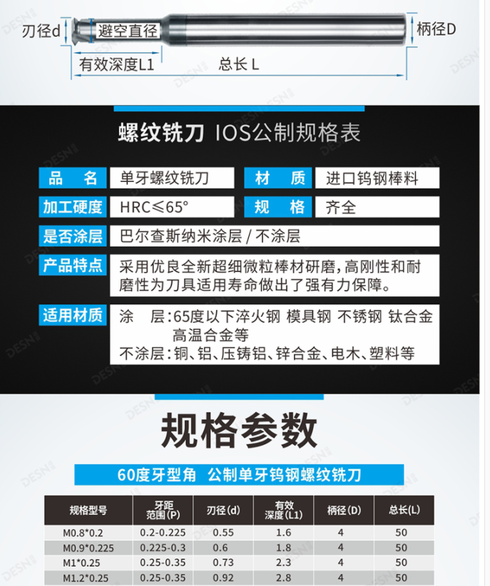

В общем поизучал товар по ссылке, столкнулся с сложностью. Я увидел что там у них фрезы типо под разные резьбы. Меня интересует М18 и М20.
Так вот хвостовик у них оказался 16мм
а у меня ER20. Что посоветуете? Брать и на токарнике обтачивать :rasp: хвостовик , или брать меньшего диаметра хвостовик и не париться с глубиной резца? Или пошукать еще?
Просто ответную гайку я тоже сам буду делать. Стандартизация, допуски и посадки мне не грозят.

digiTALker писал(а): ↑ а у меня ER20. Что посоветуете?
Суть в том, что однозубые резьбофрезы выбирать надо в основном под шаг резьбы. Ну и чтобы геометрически в дырку лезла и хватало высоты зуба для прорезки профиля. Смотрите, какой шаг (не ход) будете резать и берите фрезу минимального диаметра под нее. Маленькой фрезой всегда можно нарезать большую резьбу такого же шага, а вот большую фрезу в маленькую дырку не впихнуть. При этом однозубая фреза часто идет не на один какой-то шаг, а на небольшой диапазон.
Конечно, при всех отклонениях шага и диаметра от номинала профиль резьбы будет не идеальные 60 градусов, но отклонения мизерные, имеют значение только для отк.

digiTALker писал(а): ↑11 июн 2021, 08:59 То что можно, я не сомневаюсь. Меня беспокоит что глубина витка будет маленькая. А китайцы инфы о профиле и размерах реза не дают. Единственное что известно, что угол 60 грд.
Странно, обычно есть даже и чертежи.
Те китайские резьбофрезы что видел были прям "для такого-то питча" либо "от и до". Сам пробовал только м5-м6, вполне себе получалось, и яб сказал с запасом... К слову, нарезанная по учебникам слишком плотной получается, надо либо проходить потом чем-то, либо чуть больше срезать. В классическом болте довольно все неплотно сделано...

SVP писал(а): ↑ видел были прям "для такого-то питча" либо "от и до".
да у них есть таблицы где они указывают и питчи, но это единственный указанный параметр, который касается самой резьбы. Всё остальное про параметры фрезы, диаметр, длинна и т.д.
Имею фрезерный ЧПУ 250кг весом, рама профиль 150х150. Стол 300х600. :stepper: Nema 24 c энкодерами. Оси ХУ 20ки :rail: китайские. Плата :controller: RNR CNC bsmce04u-pp. Инвертор KINDA KD200. :dirll: Шпиндель 2.2kwt.
Два 3D принтера :stepper: . ZAV MAX PRO и самопал-дрыгостол - для нейлона.
Сообщения: 5886
Re: Где или как найти двухзаходные метчики и плашки?
digiTALker писал(а): ↑11 июн 2021, 18:58
Так а что тебе еще надо ?
Обычно есть как минимум общая длина, диаметр шейки, длина шейки и питч для которого все это подходит, по-моему и размер с зубом тоже есть обычно. Мне удалось с первого раза выбрать то, что нужно.
Чего не хватает-то(нижняя таблица для всех вариантов, тупо не влезло) ?

SVP писал(а): ↑ Так а что тебе еще надо ?
Диаметр шейки мне и нужен. Это первое изображение, на котором я увидел этот размер. Было бы не плохо тогда и ссыль на сам товар прикрепить. Кинь плиз если не трудно.
А зачем диаметр шейки? Если написано Р2,5 то Р3 уже не нарезать. Если диаметр шейки позволяет нарезать больше, то пишут Р2,5-Р3,0...
Если написано М18х2,5 - то это минимальная резьба с шагом Р2,5 которую позволяет нарезать, а максимум ограничен только фантазией и рабочим полем станка, но с шагом Р2,5 или меньше...

digiTALker писал(а): ↑12 июн 2021, 11:50 Диаметр шейки мне и нужен. Это первое изображение, на котором я увидел этот размер. Было бы не плохо тогда и ссыль на сам товар прикрепить. Кинь плиз если не трудно.
Не, дальше сами. Я зарекся. Без обид.
Найти такие лоты дело пяти минут ей богу. У них у всех картинки и сами фрезы по-моему одинаковые.
Фигачат либо на одном заводе, либо по одним китайским гостам....
Не припомню, чтобы мне попадались лоты БЕЗ картинок, но давно было... т.е. это ну нифига не редкость.
А диаметр шейки "чтобы знать", что они там понафигачили никомуж не известно.
Но более ценен диаметр всего инструмента, т.к. он позволяет понять внутреннее отверстие какого минимального диаметра можно обработать.

Kachik писал(а): ↑ А зачем диаметр шейки? Если написано Р2,5 то Р3 уже не нарезать.
Ну тут мне сразу в голову пришла ваша фраза
Kachik писал(а): ↑ а максимум ограничен только фантазией и рабочим полем станка
И в теории можно нарезать и больший питч, только уже получится трапеция.
SVP писал(а): ↑ Не, дальше сами. Я зарекся. Без обид.
Какие тут обиды, обязательств никто не давал. Только вот я не понял зарёкся ссылки давать или далее помогать?
SVP писал(а): ↑ У них у всех картинки и сами фрезы по-моему одинаковые.
в это и состоит сложность, а спросишь чего в чате, так они не в зуб ногой "мопед не мой..."
SVP писал(а): ↑ Но более ценен диаметр всего инструмента,
В общем считаю для себя тему раскрытой. Так как угол одинаковый для всех размеров, буду брать фрезу лиш бы в нарезаемое отверстие пролезала. А заглубляться можно на нужную величину. Ну и еще учитывать ограничение цангового патрона.
