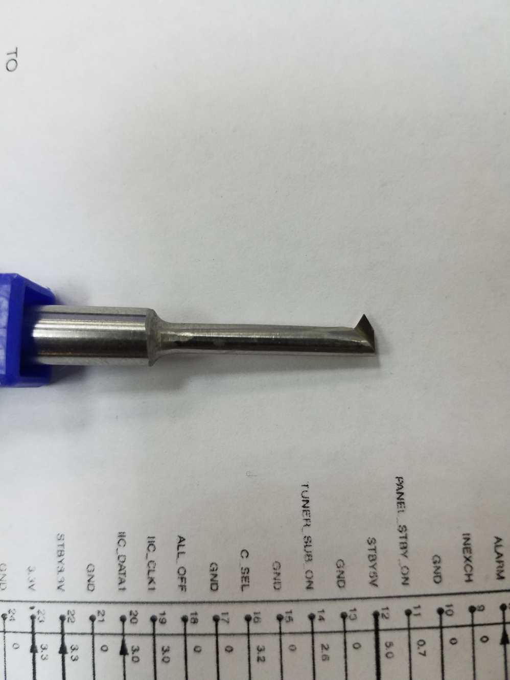

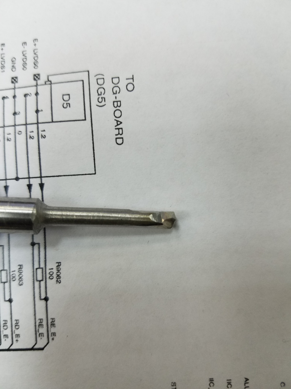

Вы вообще не в теме, вот это вам примерно надо: https://aliexpress.ru/item/4001313487018.html
По алюминию обычным шпинделем 2.2 никаких проблем вообще. Если сильно захотеть можно даже самодельную заточить. С самодельной профиль правда получается не особо точный, но если ОТК не показывать - все отлично.

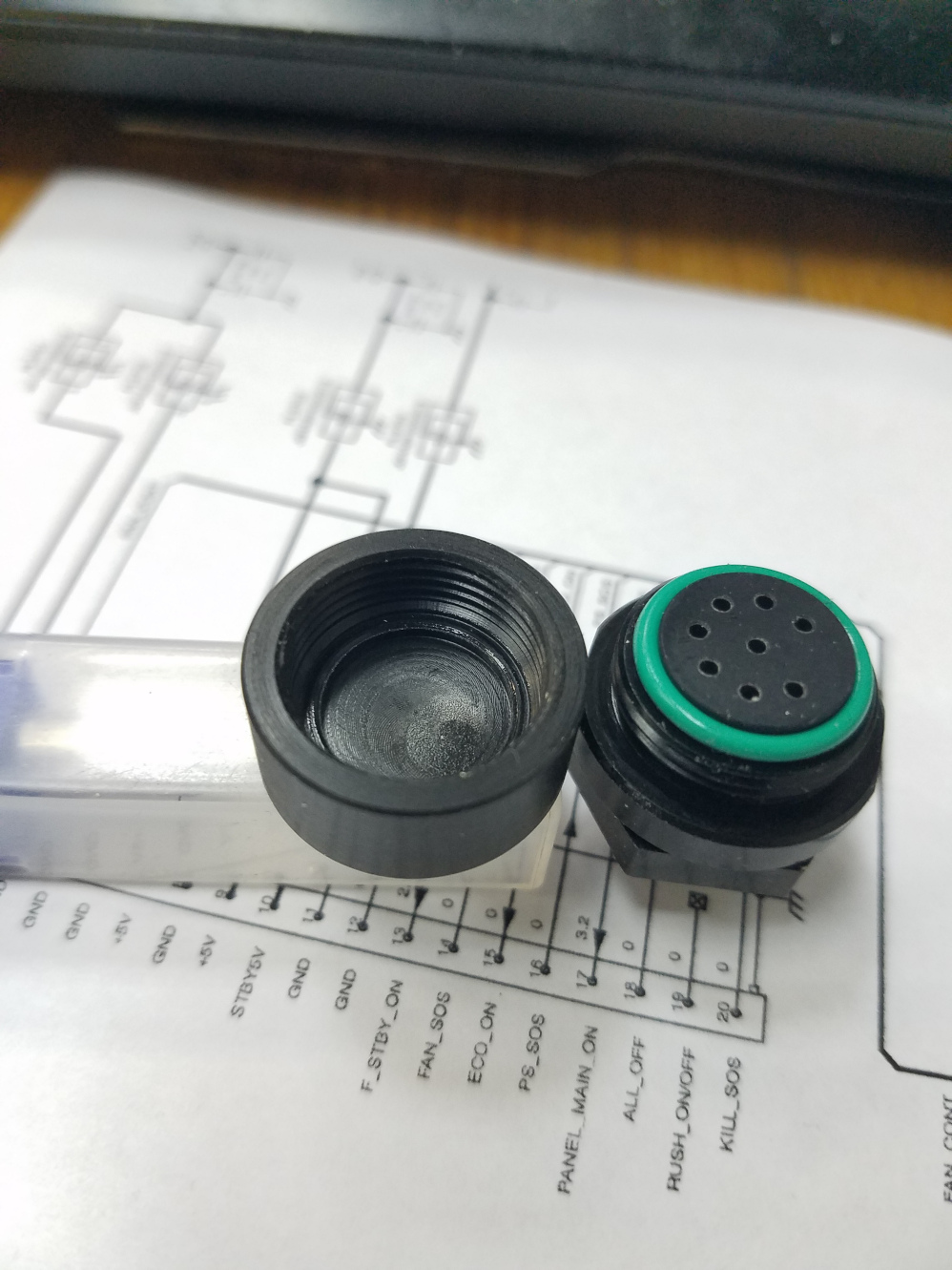

Вот вам картинок, сделано самодельной фрезой, крышка на герморазъем, места для выхода нет вообще, резьба м16.5*1 или что-то около того, в общем после обычного метчика хрен накрутишь, китайцы постарались.

20210607_221617.jpg (13981 просмотр) <a class='original' href='./download/file.php?id=195936&sid=72b525f618f6dcd25228af38327572ce&mode=view' target=_blank>Загрузить оригинал (352.46 КБ)</a>
