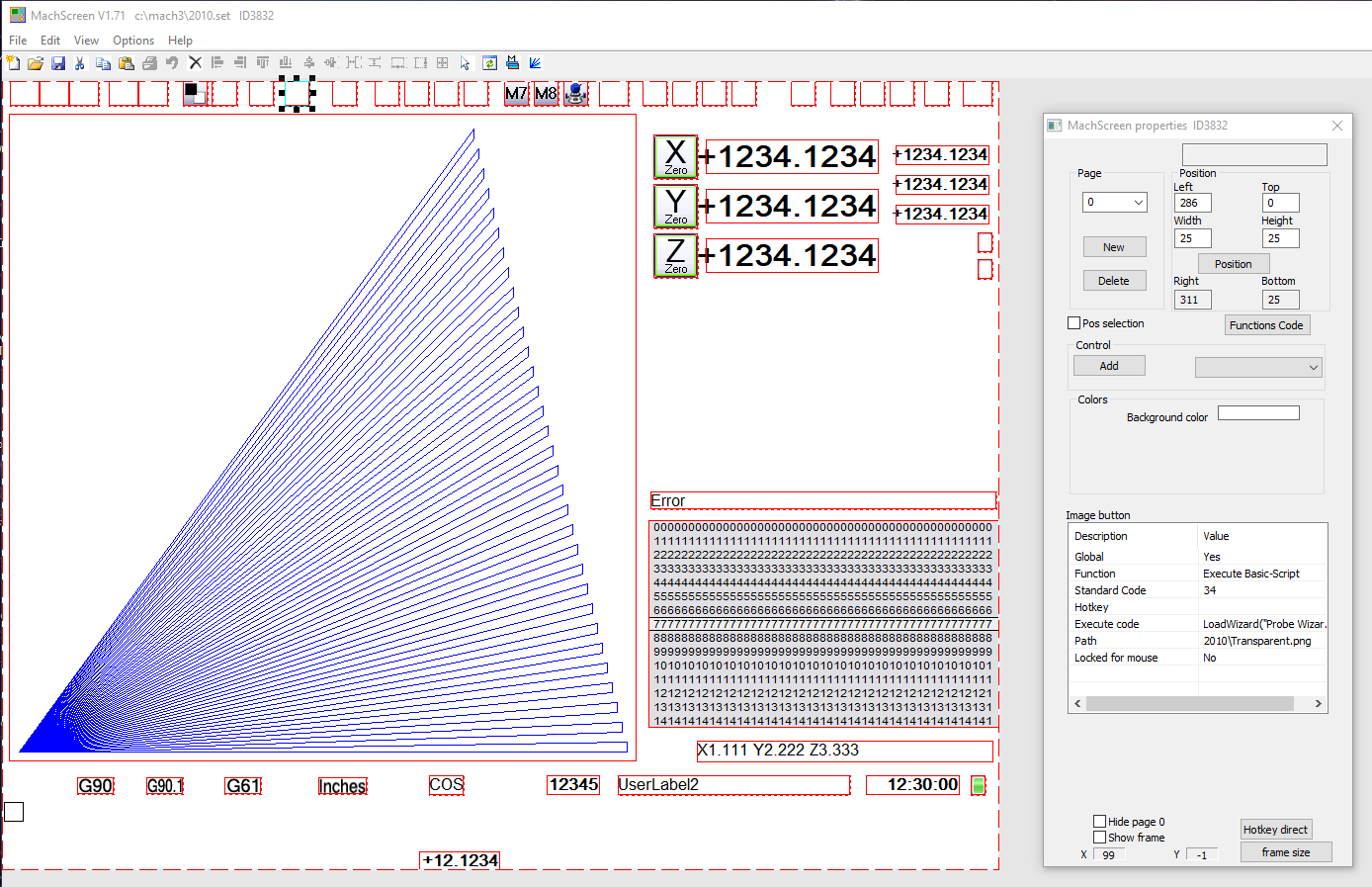

В общем с проблемами я разобрался, теперь подскажите как кнопку на экране мача настроить, чтобы с нее запускался Probe Wizard целиком, а не отдельный какой то макрос? Mach4screen я скачал и понял как макросы кнопками вызывать, но как целиком визард?

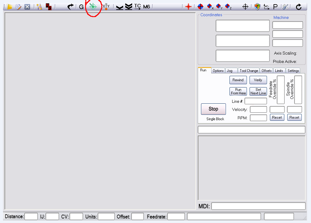

Rumus777 писал(а): ↑ подскажите как кнопку на экране мача настроить, чтобы с нее запускался Probe Wizard целиком, а не отдельный какой то макрос?
Как-то добавлял раньше кнопку на главный экран. Толком и не вспомню.
Сначала нарисовал ее на RUN файле.
Screenshot - 03.01.2021 , 14_35_35.png (6483 просмотра) <a class='original' href='./download/file.php?id=190576&sid=ba218ba643bb6a81f8ac5ff86c890b66&mode=view' target=_blank>Загрузить оригинал (52.2 КБ)</a>
Затем в Mach4screen сделал путь к этой пиктограмме
Screenshot - 03.01.2021 , 14_33_50.png (6483 просмотра) <a class='original' href='./download/file.php?id=190577&sid=ba218ba643bb6a81f8ac5ff86c890b66&mode=view' target=_blank>Загрузить оригинал (132.67 КБ)</a>
Screenshot - 03.01.2021 , 14_34_21.png (6483 просмотра) <a class='original' href='./download/file.php?id=190578&sid=ba218ba643bb6a81f8ac5ff86c890b66&mode=view' target=_blank>Загрузить оригинал (113.29 КБ)</a>
Ну как-то так.
