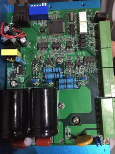

Всем доброго времени суток!
На днях выгорела силовая часть драйверов HBS86H. Причину установить так и не смог, может кто даст дельный совет, а то теряюсь в догадках.
Электроника:
Драйвера HBS86H - 3 шт, движки на 86
ПУ - Stepmaster
БП - CHUX S-1000-70 (DC output 70V, 14A)
Стабилизатора - нет. Подключено зануление.
Проводка ПВХ 4х1,5 к ШД
Станочек собирал сам, и использовал в хоббийных целях. В работе все это дело было часов 70 примерно от силы, все работало, все ездило.
Прихожу значит на рабочее место, включаю комп, затем электронику Stepmaster и драйвера.. Ненормально замигали светодиодами(красный-зеленый) ВСЕ драйвера и пошел дымок.
На драйвере пробило диодный мост, выгорел резистор, пробило ключи. (мелкие детали не проверял, нет опыта да и схемы)
0J8TzPZn6hE.jpg (4147 просмотров) <a class='original' href='./download/file.php?id=180251&sid=d5fde0b8ab3e9ea5ccffb598fe86a2fc&mode=view' target=_blank>Загрузить оригинал (502.14 КБ)</a>
CHTM54St0hY.jpg (4147 просмотров) <a class='original' href='./download/file.php?id=180252&sid=d5fde0b8ab3e9ea5ccffb598fe86a2fc&mode=view' target=_blank>Загрузить оригинал (285.73 КБ)</a>
J7b62xWLblE.jpg (4147 просмотров) <a class='original' href='./download/file.php?id=180253&sid=d5fde0b8ab3e9ea5ccffb598fe86a2fc&mode=view' target=_blank>Загрузить оригинал (279.88 КБ)</a>
kAr9lqO6m2o.jpg (4147 просмотров) <a class='original' href='./download/file.php?id=180254&sid=d5fde0b8ab3e9ea5ccffb598fe86a2fc&mode=view' target=_blank>Загрузить оригинал (331.76 КБ)</a>
На сегодня один драйвер удалось восстановить, сижу в ожидании радиодеталей для второго.
Весь шкаф электроники облазил, все обзвонил, вроде КЗ нет, на корпус ничего не приходит, да и кабели кажется целы.
И собственно наболевшие вопросы:
1. Грешу на ИПБ, мол дал большее напряжение. Только с чего бы вдруг.. Сейчас снял проверяю, работает(выдает то что нужно), только вентилятор не крутит и слабо пощипывает током.
2. Подключение от ИПБ к Драйверам было произведено по схеме 1, сегодня вычитал что желательно подключить каждый драйвер разным проводом.. Это могло привести к неисправности? :? 3. Мог ли ток придти с ШД (допустим перетерлись кабели в кабельканале) который бы сжег драйвера? :wik:
Вариант допускаю, но все же думаю сработала наверное бы защита

Надо бы фото самого корпуса драйвера. Если левак, то скорее всего встроенная защита не сработала
Re: Вышел из строя драйвер двигателя(HBS86H Hybrid Servo Dri
Возможно перенапряжение или бросок тока при включении
где то читал , что таким драйвам не надо давать около максимальное напряжение

Да и ключи там с большим запасом - на 200В.
iMaks-RS
Сообщения: 1692
Репутация: 205
Настоящее имя: Maks
Откуда: От туда.
Сообщение iMaks-RS »
Правильная схема включения - №2.
Приковое напряжение для 640х полевиков - 200В. Что-бы его пробить, нужно 220-250В, зависит от партии. Загуглил БП.. у меня такой-же валяется.. взорванный...на 48В 2кВт.. на заниженном напряжении - 38В отработал довольно долго.. с сервами iHSV57. Нареканий по нему не было.. Стоило поставить 48В штатные.. и подключить обычную связку драйвер 542+шаговики Nema23 1.8N - через 30 минут выполнения УП - выбило автомат.. Думал дело в выходных емкостях.. читал что встречалась перемаркировка. По факту - вылители оба полевика в горячей части - P35n60CFD + шим LD7575P + мелочь в обвязке. Эти БП делают из б.у. компонентов и довольно часто ставят перемаркированные ёмкости.. раньше китайцы просто термоусадку на электролиты одевали с другой маркировкой.. когда их раскусили.. стали сдирать родную маркировку.. но C/ESR-метр не обманешь...
Ремонт не целесообразен, тк. по запчастям выходит в районе 1000 руб.. был куплен серверный БП на 48В 2000Вт за 1500руб. Да.. пришлось заморочиться.. Зато уверен в этом БП.
Возможно я не прав, и причина выхода из строя - ЭДС с движков.. Здесь бы помог дампер.. это к спору о его необходимости.. :think: Ну или хотя-бы супрессоры на 80В постваить в каждый драйвер...

самое смешное что диодный мост на 200В - GBJ1502

sima8520 писал(а):Надо бы фото самого корпуса драйвера. Если левак, то скорее всего встроенная защита не сработала
Кажется оригинал.

nik1 писал(а):таким драйвам не надо давать около максимальное напряжение
Подавалось 70V DC, в пределах.

iMaks-RS писал(а): Здесь бы помог дампер.. это к спору о его необходимости.. :think:
Конкретно для таких драйверов дампер бесполезен. Мост "не выпустит" перенапряжение наружу.
Ну или внутрь драйвера его встраивать.
