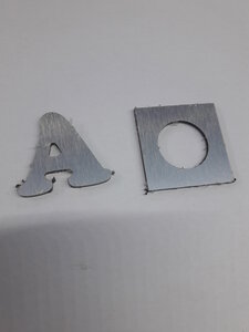

Очень просят порезать дюбонд 4мм ,буквы и цифры 150-200 мм размер .Проштудировал что нагуглил и этот раздел до конца . Как ни странно, чаще всего советуют резать однопёрой 3.175 мм,16000-18000 оборотов и до 4000мм подача ! Верно ли это ? Вообще все советы довольно старые .
Может у кого есть опыт посвежее ? Станок у меня не совсем "хлипкий ".Вакуумного стола нет ,но это я как ни будь лист растяну за углы .Фрезы есть и такие однопёрые и 3х пёрые по алюминию 4,5,6мм ,тока я сомневаюсь что то ! Подскажите кто в курсе .Хочется конечно ровный край без бахромы.

Нормальные режимы. Возможно попутный рез будет чище встречного.

Это обнадёживает ! Спасибо ! Куски для экспериментов дали ,на днях попробую.

Скотчем двусторонним для приклейки ковров к полу его крепите, несколько полосок на достаточном расстоянии (думаю 200мм) чтобы не дрожал. Режимы адекватные, пилится без проблем.

Всем спасибо ! Режет ,как говорил Зеб Стамп,как зигзаг молнии смазанный салом !На 2000 мм \мин и то страшно рядом стоять !
оказался 3 мм (8081 просмотр) <a class='original' href='./download/file.php?id=195220&sid=08acd9f234e1f25bdf3e0c6cfa4161a6&mode=view' target=_blank>Загрузить оригинал (3.81 МБ)</a>
оказался 3 мм
лохмотья это пластик,убирается пальцами (8081 просмотр) <a class='original' href='./download/file.php?id=195221&sid=08acd9f234e1f25bdf3e0c6cfa4161a6&mode=view' target=_blank>Загрузить оригинал (2.85 МБ)</a>
