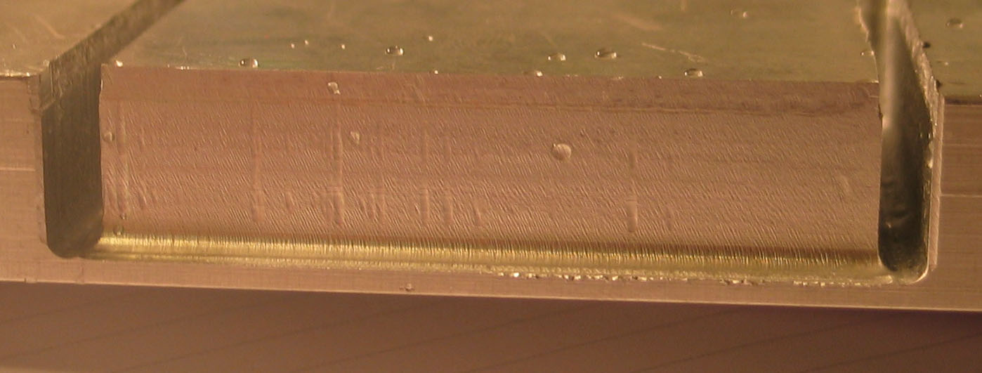

Вчера попилил немного сталюку. Обороты - 4500. Подача - 200 мм\мин, заглубление -0.3 мм.

Сделал себе FlyCutter.
IMG_5372_1.jpg (7809 просмотров) <a class='original' href='./download/file.php?id=12988&sid=b024d01a451ee778c47a7cab3a3673ee&mode=view' target=_blank>Загрузить оригинал (56.59 КБ)</a>
Ниже - результат обработки - обороты 1500 мин, подача - 500мм\мин, заглубление - 0.25
