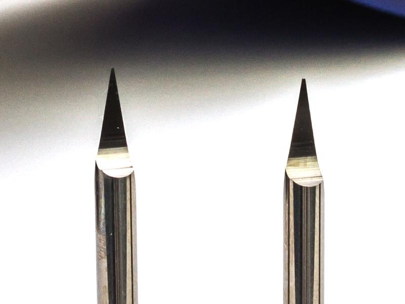

Что касается механической обработки, то тоже есть сложности - нужных граверов (фрез) с хвостовиком 2,35мм практически не существует.
Те, что есть не работают торцом! Нужны примерно такие:
gravurstichel-20grad-halbiert.jpg (2310 просмотров) <a class='original' href='./download/file.php?id=194532&sid=92f4ebb512311a188edf5d8e1c23bf66&mode=view' target=_blank>Загрузить оригинал (33.01 КБ)</a>
Нашёл только одну подобную фрезу в каталоге PROXXON, да и та с непонятной геометрией.
На сайте одного московского магазина, торгующего в том числе и корейскими MARATHON увидел в продаже "ЦАНГОВЫЙ ЗАЖИМ ДИАМЕТР 3.175 ДЛЯ МИКРОМОТОРОВ H35LSP H37LN SH40C SH37SP BHS1" на замену штатного. Задал вопрос: - подходят ли они к наконечникам BM50M/BHS1 или SH400? Ответ пока не получил, но, если подходят, то всё в порядке.

Сегодня получил положительный ответ от магазина, т.е. проблем с граверами нет!
Остался вопрос по осевому люфту.

Пуансон может быть таким:
Если займусь реализацией этого способа, то не сомневаюсь, что найду умельцев, которые притрут пуансон и матрицу с нужными допусками.
Главное, что точно в размер должны попасть только две противоположные стороны. Матрица же вообще может быть сборной.
