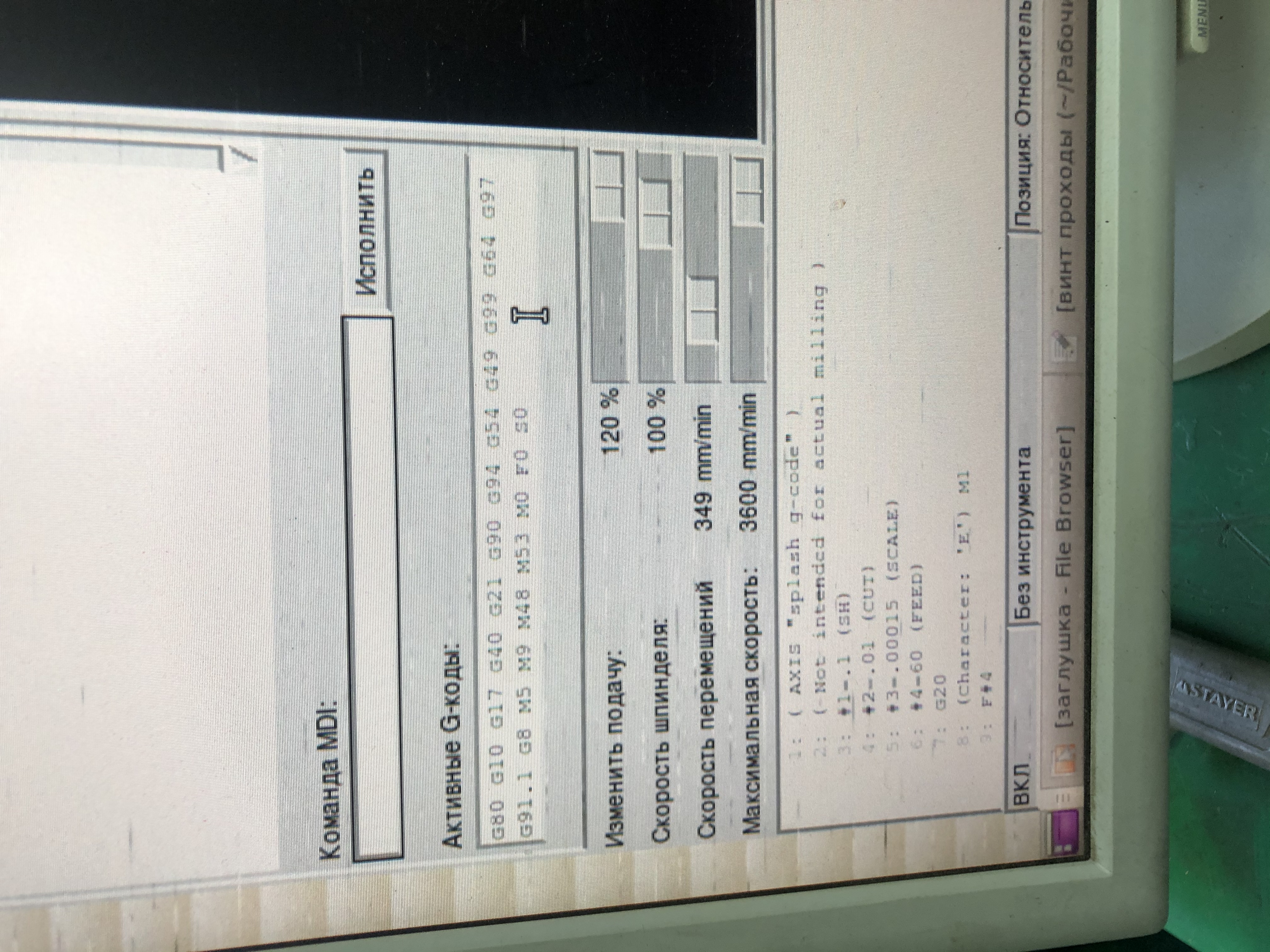

Вообщем! Поменял комп, все наладил, удивительно, но оси начали двигаться быстрее, причём намного, поперечка раньше двигалась 1020мм/мин. сейчас показывает 960 и ездит Нааамного быстрее. Я поначалу даже удивился скоростям, пришлось подачи По F уменьшать, то что раньше было 200, здесь оказалось 250 и т.д. Также и продольная начала быстрее двигаться, именно ускорение заметил, быстро ускоряется, очень порадовало! Я настройки пока что все сделал, как было, за последнее время первый положительный результат!! При тех же настройках мотора перестал шаги пропускать, сделал штук 15 деталей, пока настроился последние 10 деталей удалось в 2 сотки допуск попасть.а это очень хорошо, учитывая износ станины и лета станка. Больше Разгонять пока не пробовал, завтра надеюсь. Спасибо всем!

Микрошаг на драйверах и в настройках одинаковые?, шаг винта правильный? Если в программе стоит F200, он и должен ехать с этой скоростью!
Энкодер вроде стоит!? почему подача минутная?

xenon-alien писал(а): Какие задержки получились на новом ПК? (Latency)
Ну и смотрим в списке кодов G93, G94, G95 Feed Rate Mode

tokarka63 писал(а): почему подача минутная
Насчет этого недопонял, это вы про 1020мм/мин? Если так то 1020 это разве не миллиметры )?
Латенси максимум до 14000 смог нагрузить комп, поставил 15000 в настройках.
да, выставлен на драйвере шаг 800, в настройках 400, я специально пока ничего не менял, хотел посмотреть на общую реакцию, она очень положительная, поэтому завтра планирую привести все в норму

Рамиль Сафиуллин писал(а): выставлен на драйвере шаг 800, в настройках 400
Вот по этому и не соответствует реальная скорость заданной, да и перемещения не должны соответствовать.
Рамиль Сафиуллин писал(а): Насчет этого недопонял, это вы про 1020мм/мин? Если так то 1020 это разве не миллиметры )?
В токарке, как то принято - подача на оборот (пример 0,2/об - при 1000об/мин - будет 200мм/мин.)
При просадке оборотов под нагрузкой и минутной подаче - подача не изменится а резец будет давить,а вот при подаче на оборот при тех же условиях, подача изменится согласно реальным оборотам, вплоть до полной остановки.

Мне вот интересно, почему многие делают всё через одно место?
Я встретил привязку инструмента к G54, G55, G56, и т.д.... Когда есть таблица инструментов.
Тут - драйвера не соответствуют настройкам...
Неужели так сложно чуток почитать и ознакомиться хотя бы с азами и узнать, как это делается в той, или иной системе?
xenon-alien писал(а): G93, G94, G95 Feed Rate Mode

xenon-alien писал(а): Ну и смотрим в списке кодов G93, G94, G95 Feed Rate Mode
g94 ...
G94 (1136 просмотров) <a class='original' href='./download/file.php?id=194146&sid=8ffbbd884f6891056f75d36b3a927281&mode=view' target=_blank>Загрузить оригинал (4.34 МБ)</a>
G94

Рамиль Сафиуллин писал(а): да, выставлен на драйвере шаг 800, в настройках 400,
xenon-alien писал(а): Тогда там должно отображаться G7
А у вас там G8 - режим радиусов, при том, что работаете с диаметрами.
В начале УП прописываете G7 и ставите всюду 800 (скорость придется подогнать)
Лишь из-за этого у вас не так, как должно быть.
А так же для токарных нужен режим G18. (мельком хотя бы пробегитесь по g m кодам, ну и мануал полистать с картинками)

xenon-alien писал(а): А у вас там G8 - режим радиусов, при том, что работаете с диаметрами
Сначала электронщики приходили, Работало была по радиусу, я попросил их изменить как то это дело, оно где-то в настройках видать поменяли, я тогда не знал что это кодом g7 меняется .
