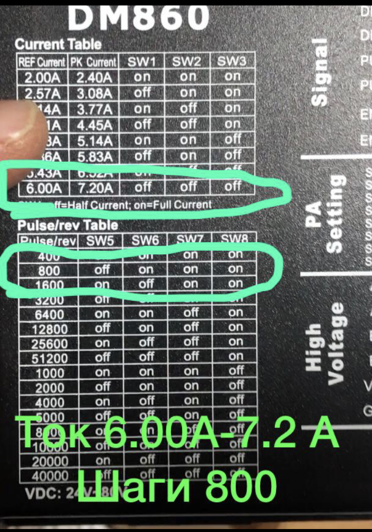

Работаем с диаметром, настройки в MDI забыл посмотреть. На новом драйвере полчаса ещё не работал. sW4 off стоит сейчас. Нужен полный, то есть ON поставить?
6B42DC01-C333-4C53-8FD7-94CE7028B506.jpeg (1006 просмотров) <a class='original' href='./download/file.php?id=194019&sid=b4f2a0e2fff6779c6b80b5ccec990836&mode=view' target=_blank>Загрузить оригинал (766.71 КБ)</a>
Вот так настроил- первые 5 OFf, остальные ON (1006 просмотров) <a class='original' href='./download/file.php?id=194020&sid=b4f2a0e2fff6779c6b80b5ccec990836&mode=view' target=_blank>Загрузить оригинал (1.34 МБ)</a>

Re: Токарный 1К62 переделанный под ЧПУ!
Рамиль Сафиуллин писал(а): Работаем с диаметром, настройки в MDI забыл посмотреть.
Тогда там должно отображаться G7
А настройки 800, или 200 и 4 микрошага (320 шагов/мм)
Со скоростью и ускорением "поиграться" до получения желаемого результата, или максимально возможных и потом чуток убавить. (про запас)
Ну и отдельно можно настроить станок с конфигурацией большей задержкой - 35 000 и подогнать новые параметры, если нужно. (может до драйвера не доходить импульс, если значение не верное)
Рамиль Сафиуллин писал(а): На новом драйвере полчаса ещё не работал. sW4 off стоит сейчас. Нужен полный, то есть ON поставить?
Да, но это только что бы проверить хватает ли тока для ШД, потом можно будет обратно на off поставить.
Если ШД тёплый то всё ОК. Так же можно проверить драйвер на сколько сильно греется с таким током.
К стати, если на БП есть потенциометр, то напряжение можно им повысить и будет не 48в, а 50-52в. (мультиметром можно проверить и настроить)
