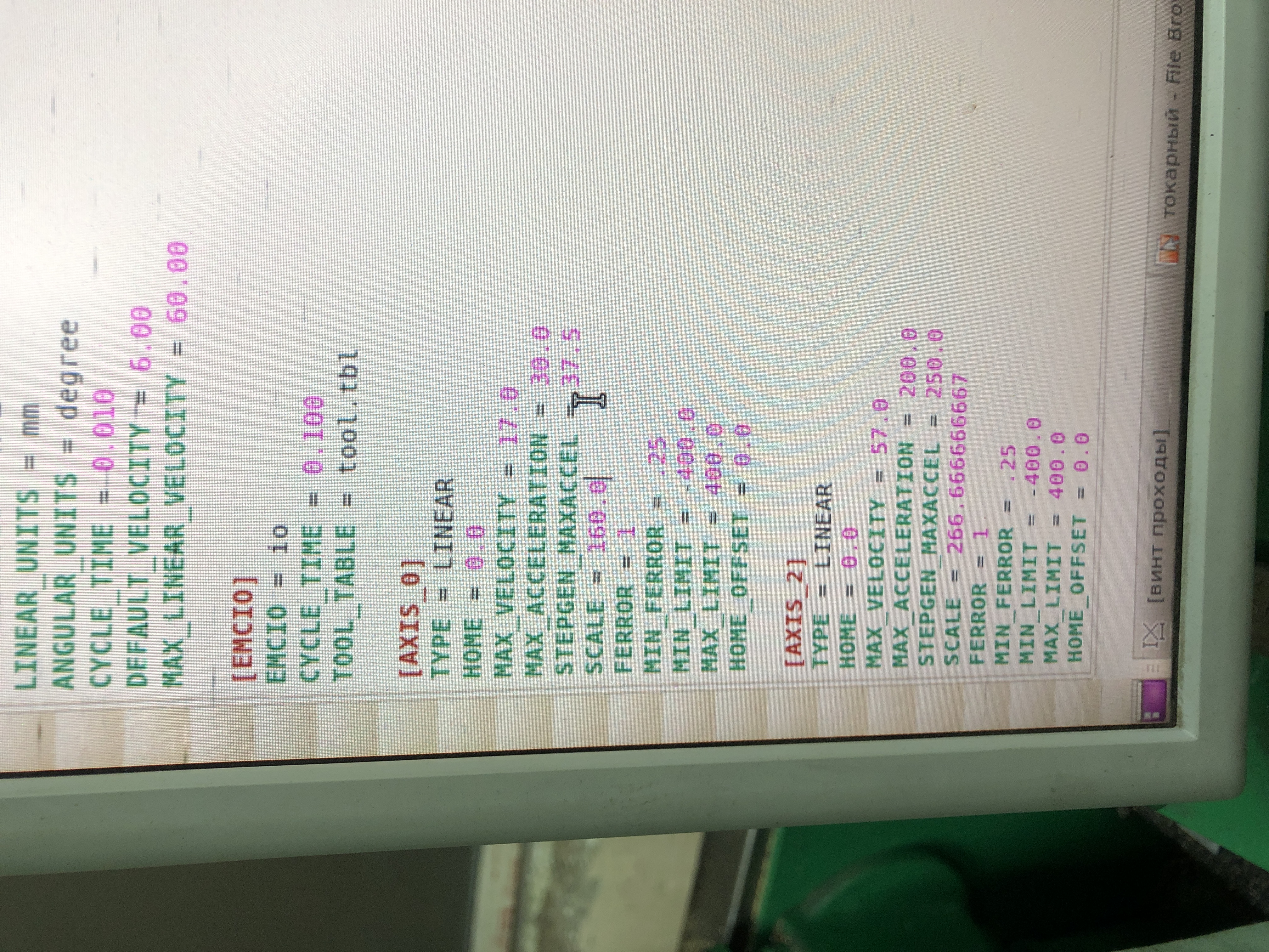

Я снял видео, что то непонятное там есть
Все чему ты научился и можешь применить - это плоды твоего «терпения».

Это не заклинивание - это пропуск шагов и причина тому, скорей всего редукция! ( чем выше обороты двигателя, тем меньше крутящий момент)
Просто чудеса какие то!, Latency-test проводил?
Железо компа какое? Проц-память?
Версия linuxcnc что то оооочень древняя
Re: Токарный 1К62 переделанный под ЧПУ!
Рамиль Сафиуллин писал(а): Я снял видео, что то непонятное там есть
Вы же понимаете что ПК может тоже не выгребать такую подачу импульсов для таких условий?
Ускорения уменьшить.
400, или 200 и 2 это одно и то же.
800, или 200 и 4 это тоже одно и тоже.
Проверить в INI фйле stepscale для оси "0" - х. ровняется ли тому, что указано в настройках в низу шаг на мм.
И если выставили значение на 400 микрошага, то и на драйвере нужно менять.

Новый драйвер только что установили, пробуем точить, комп старый, то что было когда купили, я не знал что из за компа может шаги пропускать.это действительно так?

tokarka63 писал(а): !, Latency-test проводил
Проводил, у меня выставлено 15000 сейчас, а по latency максимум до 35000 поднималось, но мне кажется если б нагрузил ещё, то и выше могло подняться б

Вот что что в .ini (1086 просмотров) <a class='original' href='./download/file.php?id=194009&sid=935cf58873285e7894601a060493a003&mode=view' target=_blank>Загрузить оригинал (4.4 МБ)</a>
Вот что что в .ini
Вот то что в настройках (1086 просмотров) <a class='original' href='./download/file.php?id=194010&sid=935cf58873285e7894601a060493a003&mode=view' target=_blank>Загрузить оригинал (4.51 МБ)</a>

Рамиль Сафиуллин писал(а): Я очень хочу чтобы так и было , но вы же видели наверное на видео, что почему то по другому получается. Сам хочу понять почему все не так:.
Я только видел, что вы значение изменили в программе, а то что драйвер переключили - нет.
Ну и не понятно верно ли записалось в ИНИ файл.
400, или 200 и 2 должно выдавать 160 шагов/мм
при 800, или 200 и 4 - в два раза больше 320 шагов/мм
Драйвер соответственно должен быть настроен.
Рамиль Сафиуллин писал(а): я не знал что из за компа может шаги пропускать.это действительно так?
Задержка высока! у вас в программе 15 000 установлено (если верно заметил на минуте 1:36 в низу окна), но вписать нужно 35 000, или даже 40 000.
Но при этом генерация импульсов уменьшится почти в 3 раза (если ничего не путаю, может придется и ось Z убавить в 2 раза). По этому у вас могли теряться импульсы, которые даже до драйвера не доходили.
Так что пробуйте 35 000 и 200х2микрошага. скорость меньше, ускорения тоже. Драйвер на максимальный ток и контролируем, что бы не перегревался. может придется на ток меньше выставить.
ПК выдает меньше импульсов при настройке 400 (успевает генерировать импульсы), при этом на драйвере 800 (должно быть 400 и тоже должно работать).
Фиговый по идее драйвер.
Не забываем про G7 и G8 в MDI.
