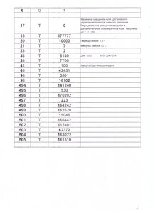

deeemonnn
Сообщения: 10
Зарегистрирован: 15 ноя 2018, 11:56
Re: Повышенная скорость поперечной подачи на стойке NC-31
Сообщение deeemonnn »
Leo_1943 писал(а): Давайте к началу, нц-31 чьего производства, какая версия? И это проявилось давно, или после какого-то события?
Купили БУ станок. Поставили в цех. Все запустили, настроили и сразу же обнаружили такую особенность. Как он работал у предыдущих владельцев нам не известно.
Leo_1943 писал(а): Что в параметрах 3,4м, 46,47т?
3М - 0
4М - 0
30М - 2
31М - 2
46Т - 0
47Т - 0
Leo_1943 писал(а): какая версия?

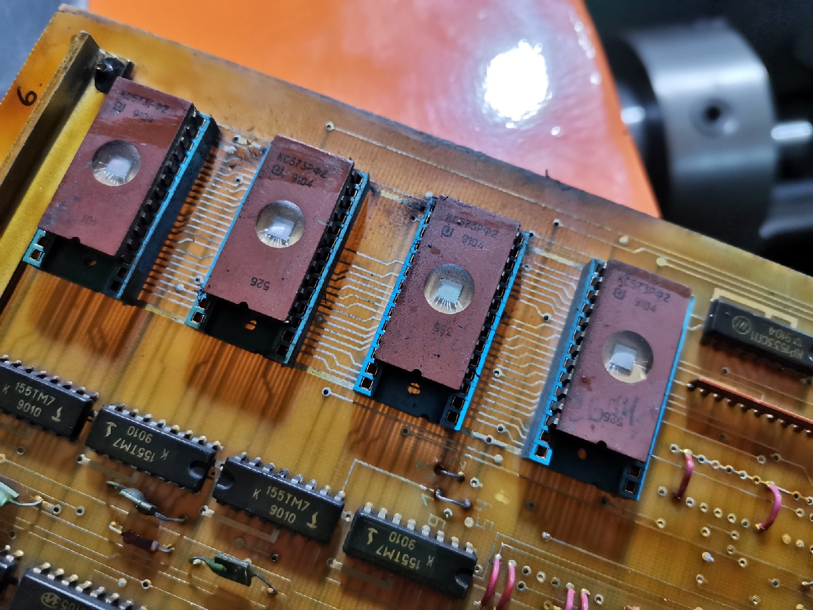

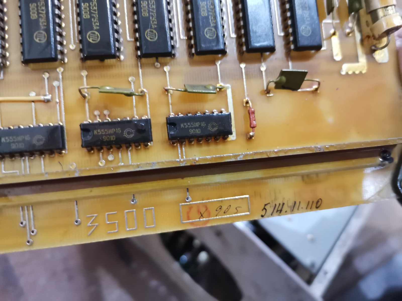

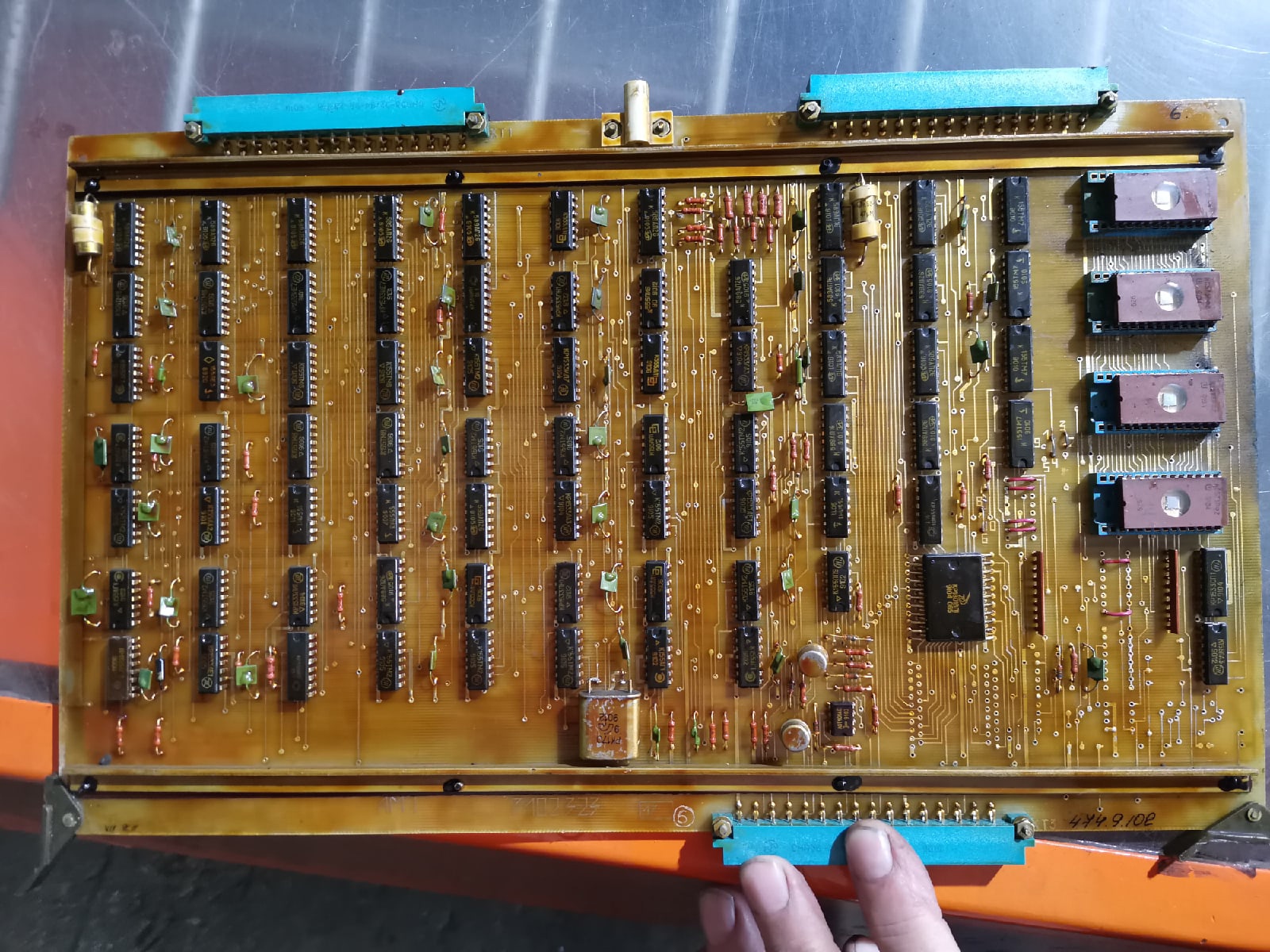

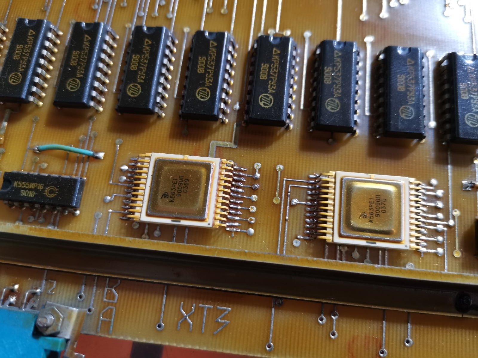

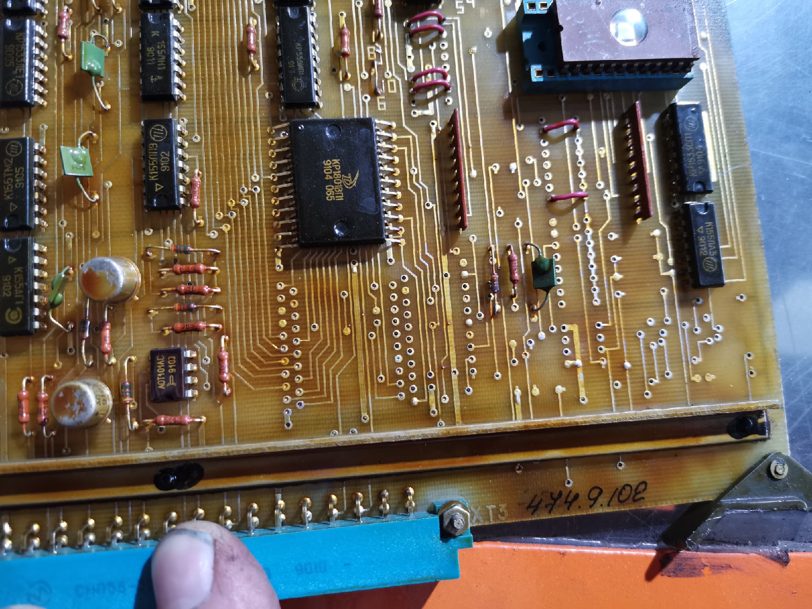

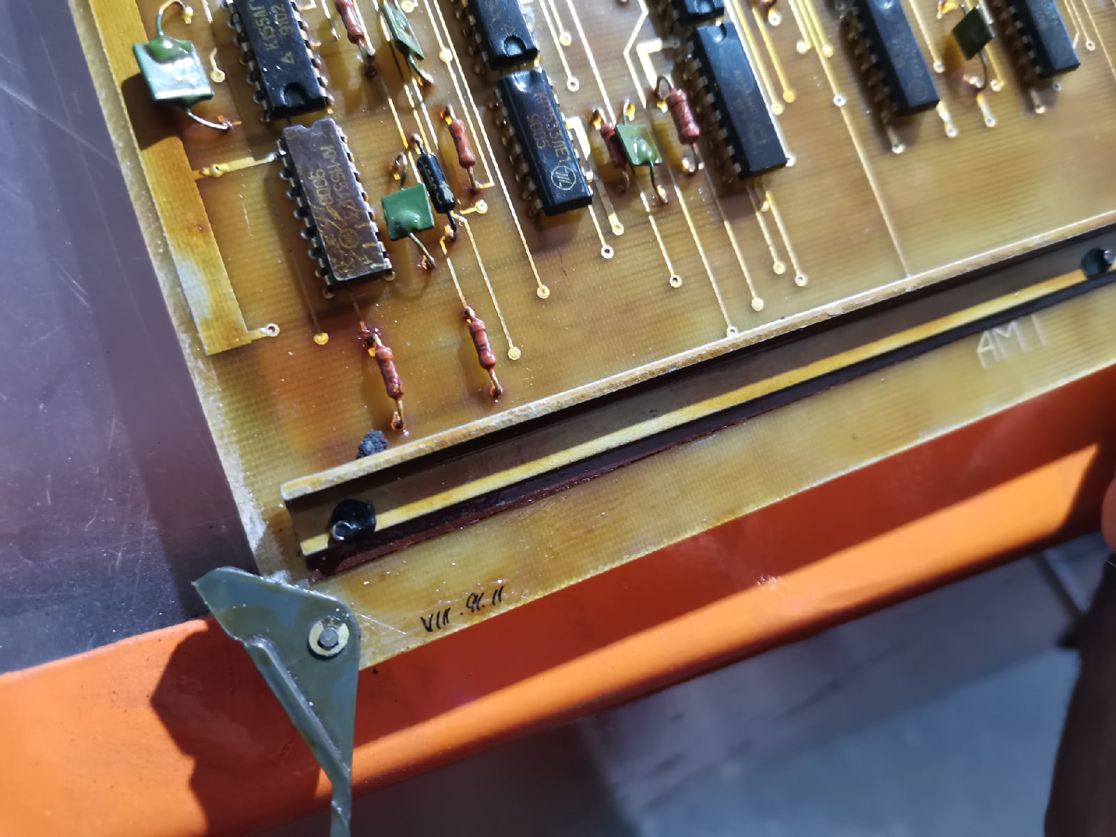

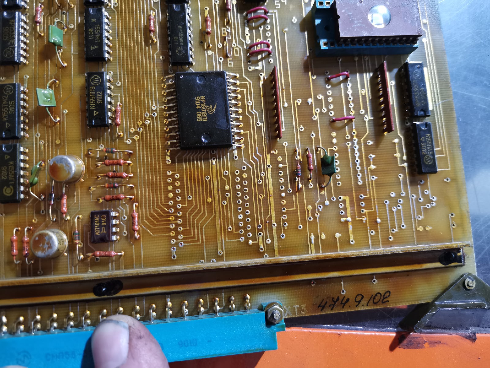

Версию мы что то не можем определить. Достали плату ПЗУ, вроде же по ней можно определить версию, но мы не знаем как....

Вроде как четвертая версия у нас... Если мы правильно поняли судить надо вот по этим микросхемам.

Тогда зачем вбиваете параметры, можно инициализацию сделать и все. Забить быстрые хода, и возможно размеры откалибровать по осям

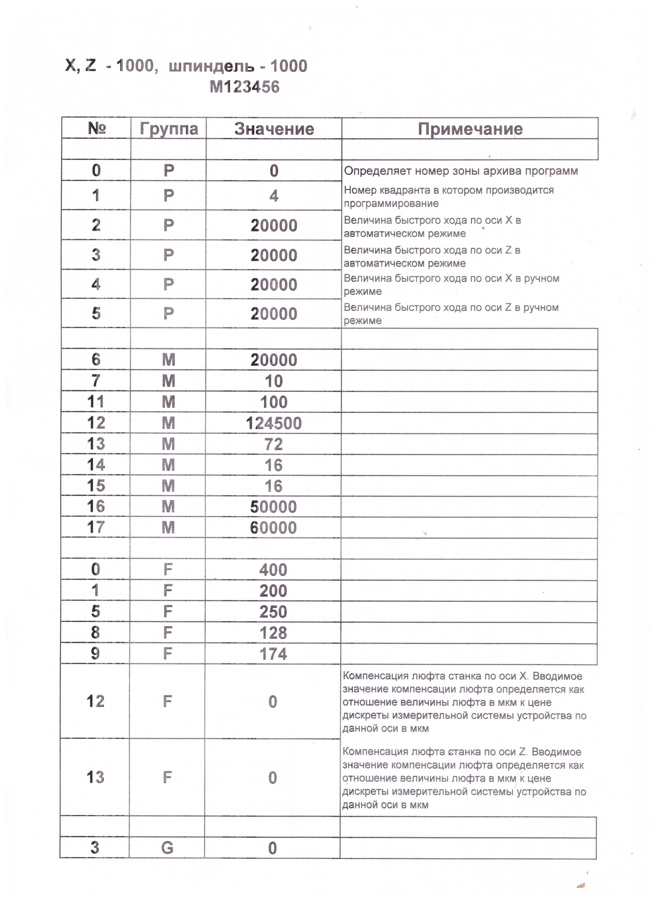

Leo_1943 писал(а): 25 мар 2021, 13:43 Соберёте в кучу пишите, расскажу как
В общем пока проблему так и не решили.
Вроде нашли одну ошибку в параметрах.
Параметр М12 был записан с лишним нулем.
Было 124500
Стало 12450
Но проблему это не решило...

Сообщение Leo_1943 »
Впринципе в какой то книге по нц-31 есть как сделать инициализацию, кому-то из клиентов пояснял

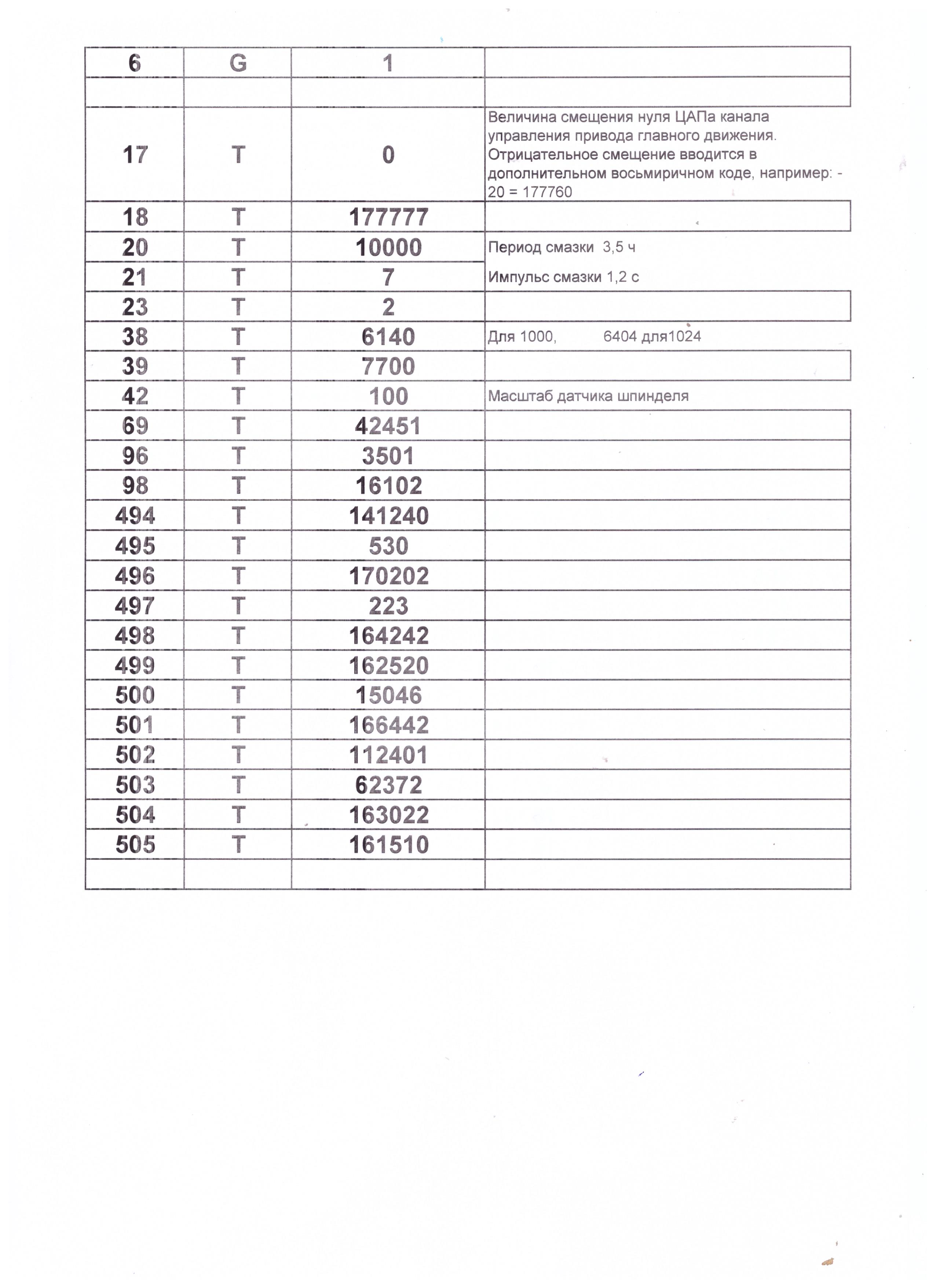

Кроме последней строки (2814 просмотров) <a class='original' href='./download/file.php?id=194063&sid=7a434052006da4e7f9a7200528c8dc96&mode=view' target=_blank>Загрузить оригинал (3.23 МБ)</a>
После чего забить Р параметры, и проверить масштаб осей, и состояние Вашей проблемы

У нас не работает инициализация. Уже сами нашли в инструкции как это делать. У нас видимо не расширенная 4 версия, а обычная. А инициализация поддерживается только в 4-о расширенной.

Нашли мы ошибку. Параметр Т42 был неверный. стоял 100, вбили 20, все вернулось в норму.
