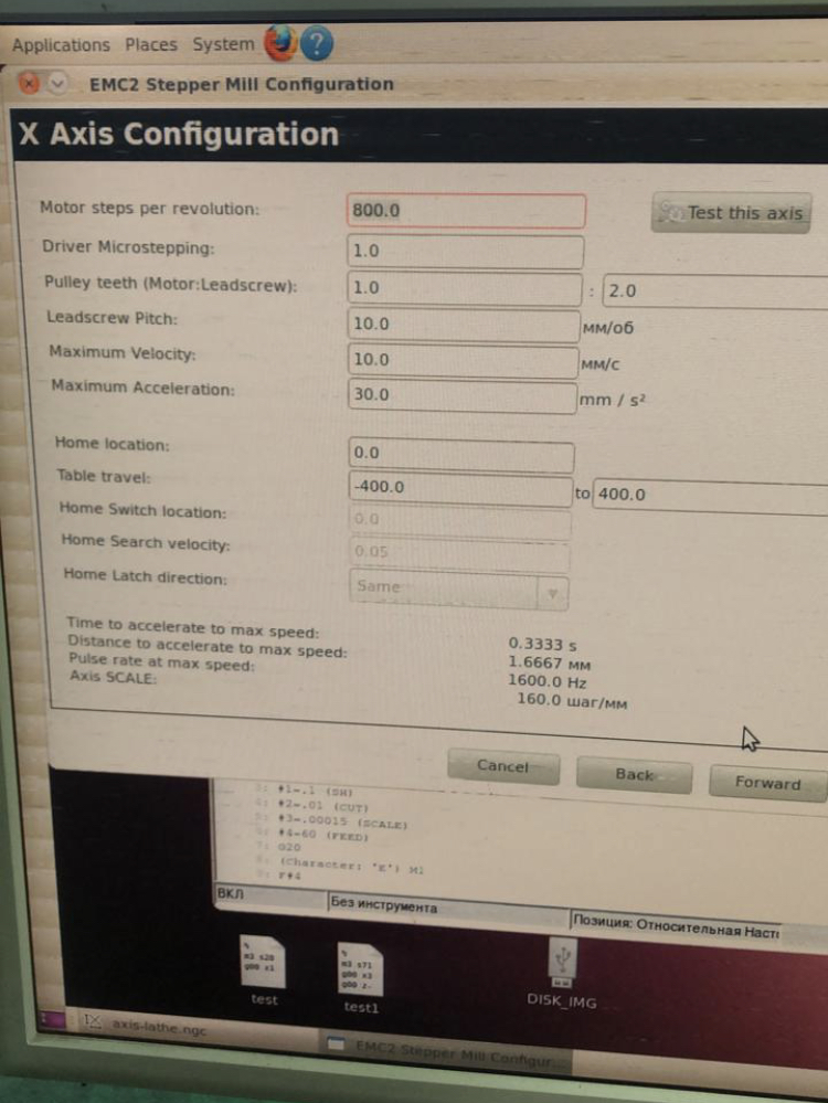

Пока с блоком питания до конца не разобрались, попробовали 1к1 редукцию сделать, поставили одинаковые шкивы. В настройках проломали уменьшать и увеличивать ускорение и скорость мотора.
Но толком ничего не получилось.
Настройки приложу, может что то не так сделали?

Re: Токарный 1К62 переделанный под ЧПУ!
На драйвере какое дробление выставлено?
Вы же понимаете, что для драйвера 24-80в подавать 19в как-то не логично...
Ну или оставьте как было, если вам что-то срочно нужно делать.
Купите временно БП от телефонной вышки на 48в. Их обычно можно докрутить (55-60в), или скрутить (36-40в).
Некоторые можно параллельно подключать и последовательно. (48+48=96в ну и скрутить до 78в)
Рамиль Сафиуллин писал(а): По моему 800 настроено
У меня так же получилось 1/4 - 800 (200 шагов х 4 = 800)
Ток тоже верно посчитан по дип переключателям.
Но что бы понимать верно ли, то ШД должен быть градусов 40-50 после часа работы (с полным током - 4 включатель на ON)
Для этого нужно иметь БП с гарантированным током 5-10А. (хоть 24-72в - напряжение при достаточном токе не проседает сильно)
