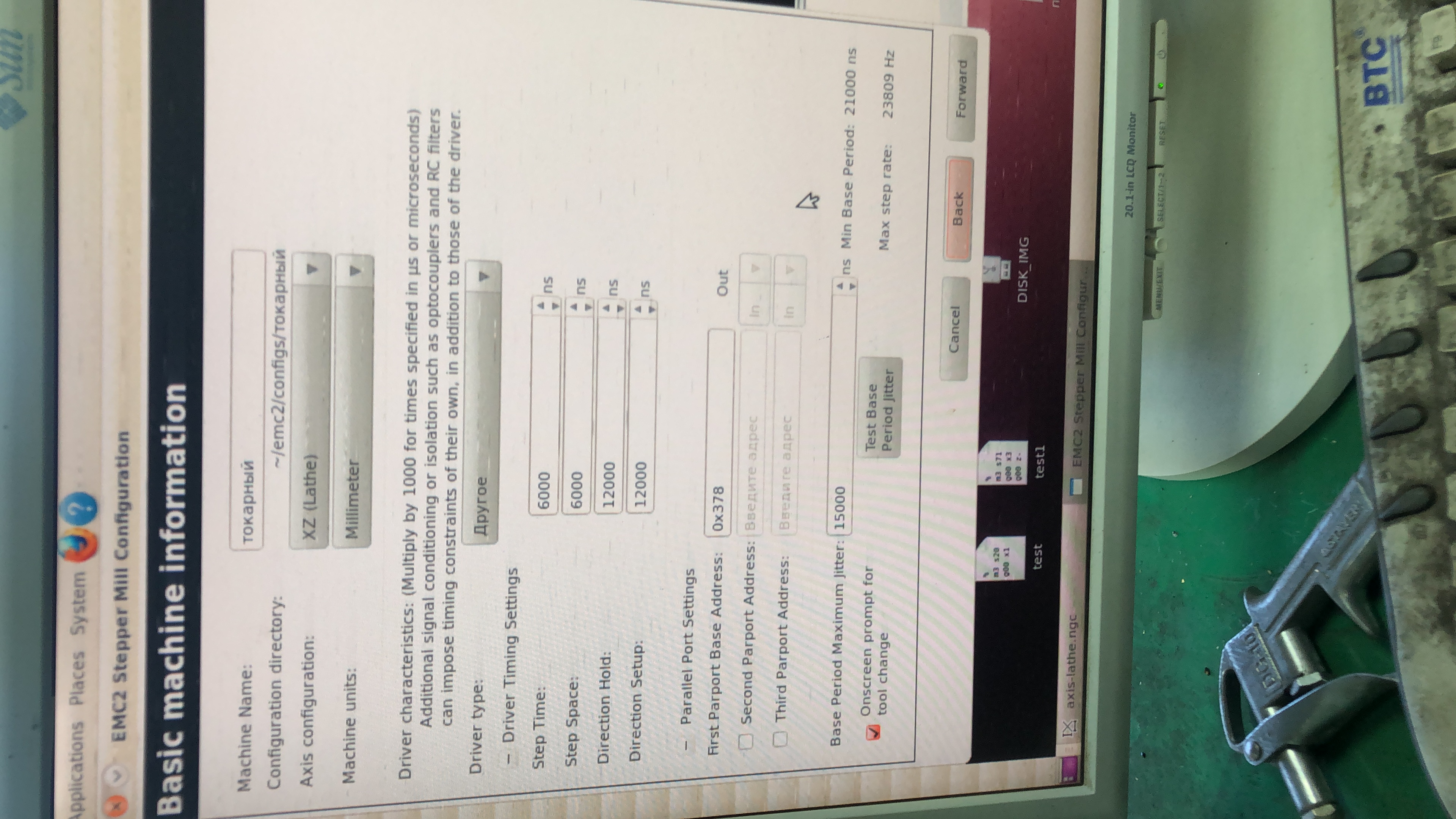

Пока с блоком питания до конца не разобрались, попробовали 1к1 редукцию сделать, поставили одинаковые шкивы. В настройках проломали уменьшать и увеличивать ускорение и скорость мотора.
Но толком ничего не получилось.
Настройки приложу, может что то не так сделали?

Re: Токарный 1К62 переделанный под ЧПУ!
На драйвере какое дробление выставлено?
Вы же понимаете, что для драйвера 24-80в подавать 19в как-то не логично...
Ну или оставьте как было, если вам что-то срочно нужно делать.
Купите временно БП от телефонной вышки на 48в. Их обычно можно докрутить (55-60в), или скрутить (36-40в).
Некоторые можно параллельно подключать и последовательно. (48+48=96в ну и скрутить до 78в)
