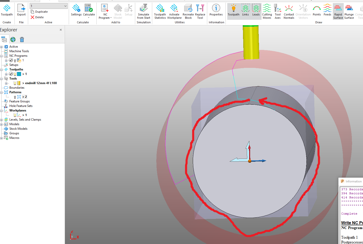

Я вроде не особо экзотики-то и хочу, например вот в таком простом тулпафе
pm.png (5584 просмотра) <a class='original' href='./download/file.php?id=193547&sid=9181eed2f5aa7d9ebb9f67f78f5c2649&mode=view' target=_blank>Загрузить оригинал (159.93 КБ)</a>
если специально не придумывать ничего сгенерируется вот такой код https://paste2.org/pjBaGIk0 который и по часовой и против часовой и через ноль переедет.
Неужели все следят чтобы траектории были в одном направлении или 0 не пересекали?

Ну был бы G0 я бы ещё понял, он действительно выполняться должен на безопасной высоте, но я говорю про G1.
Т.е. Сделать я вот прям затрудняюсь сделать в powermill тулпаф так чтобы заготовка два раза провернулась против часовой.
Вот такой тулпаф, например,
roll-huyol.png (5554 просмотра) <a class='original' href='./download/file.php?id=193564&sid=9181eed2f5aa7d9ebb9f67f78f5c2649&mode=view' target=_blank>Загрузить оригинал (120 КБ)</a>
сгенерирует вот такой код:
N135 G01 X0.0001 A4.6125 F3000.0
N146 Z47.5862 A1.4826
N147 Z47.458 A0.4779
N148 Z47.3432 A359.4737
N149 Z46.881 A356.0155
при выключенном 360 ролловер доедет до нуля как и ожидается, а потом поедет в 359 через другой край, это же G1.
При включённом 360 ролловер он на каждую поедет строчку будет делать полный оборот + ещё немного.
Это настолько нелепо что я сомневаюсь что я не делаю какой-то очевидной дикости, вплоть до того что какие-то странные теории рассматриваю о том что "mach3 понял что он ворованный и специально делает всякую дичь чтобы портить вам заготовки".
У всех так-же не работает G1 через 0 в обратном направлении?

Автоматические кратчайшие перемещения вообще должны работать только в быстрых перемещениях g0 - в ту сторону, где минимальный угол поворота. Там есть отдельная галка в настройках для этого.
В рабочих G1 вы должны сами указать в какую сторону крутить - через короткий путь или через длинный. Тут направление нужно ЯВНО указывать знаком "+" или "-". У вас в пп, как понимаю, этого нет.

tsipa740 писал(а): ↑17 мар 2021, 19:57 Ну был бы G0 я бы ещё понял....

hmnijp писал(а): ↑19 мар 2021, 22:13 photo_2021-03-19_20-23-41.jpg
Спасибо за картинки, они кое-что проясняют. В ПП ПМ если такая буква, я пробовал ставить самые разные варианты, но генерируемый код не меняется. Я на вкладке комманд может неправильно референшу Rotary Axis 1 и надо как-то особенно это делать через параметры?
274d.png (5337 просмотров) <a class='original' href='./download/file.php?id=193645&sid=9181eed2f5aa7d9ebb9f67f78f5c2649&mode=view' target=_blank>Загрузить оригинал (144.22 КБ)</a>

Окей, я поменял параметр Angle styles на RS274D на вкладке opt file -> mult-axis и ролловер на вкладке параметра линейного мува на -360; +360
и сгенерированный код выглядит так как нужно.
У меня сейчас нет доступа до станка проверить, но визуально всё отлично.
